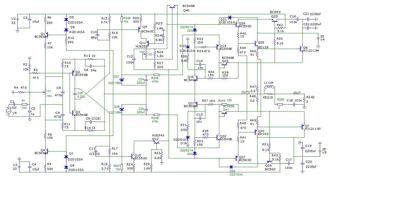

    Цитата Сообщение от VaSho Посмотреть сообщение
    Вот один из вариантов тюнинга Кумира. Мелкие транзисторы можно все оставить, а вот MJE340/MJE350, также BD139/BD140, MJ21193/MJ21194 надо ставить ибо точных моделей советских транзисторов не имею.
    ---------- Сообщение добавлено 16:24 ---------- Предыдущее сообщение было 16:20 ----------
    Вложение 289470 СХЕМА Выходную индуктивность лучше с платы убрать , т.к по ее бокам стоят проволочные резисторы, которые по сути тоже индуктивности и расположены в одной плоскости с ней и в одном направлении и очень близко.
    ---------- Сообщение добавлено 16:51 В---------- Предыдущее сообщение было 16:24 ----------
    Схема не корректно конвертировалась из Microcap. Позже отправлю нормально.
    ---------- Сообщение добавлено 17:32 ---------- Предыдущее сообщение было 16:51 ----------
    Более точный вариант схемы.
    Кто-нибудь дорабатывал Кумир по этой схеме? Если да, то какие впечатления о звуке?

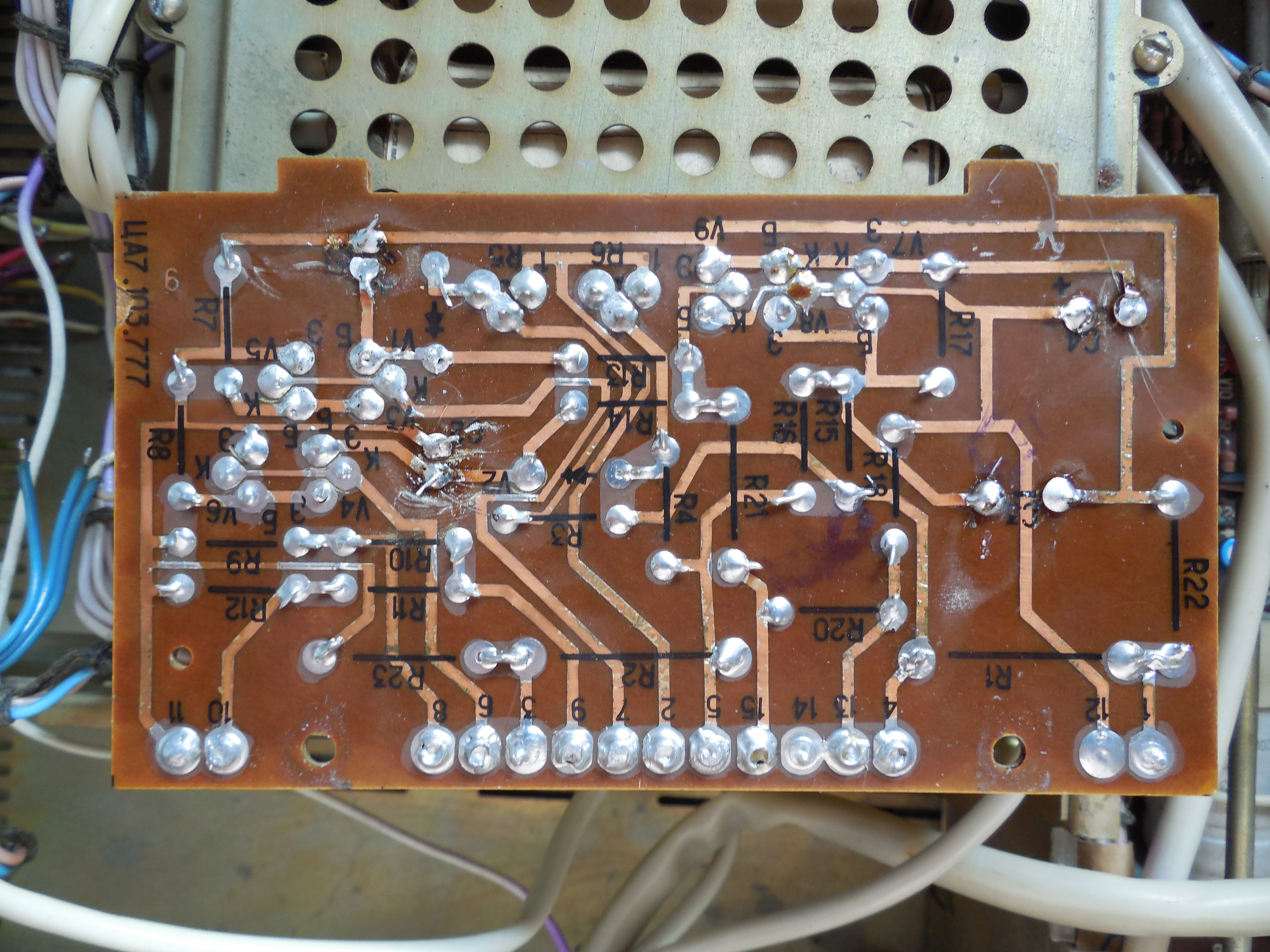

    Доброго времени суток! мне нужны фотографии печатных плат, защиты и стабилизатора для их изготовления, ( восстанавливаю усилитель), поделитесь пожалуйста!

    Цитата Сообщение от Haleksey Посмотреть сообщение
    Я бы с удовольствием, но не хочу разбирать усилитель
    Можно фото с паспорта, я в программе SPRINT отредактирую.
    ---------- Сообщение добавлено 18.11.2017 в 01:12 ---------- Предыдущее сообщение было 17.11.2017 в 23:00 ----------
    нашел сам у себя, может кому пригодится.
