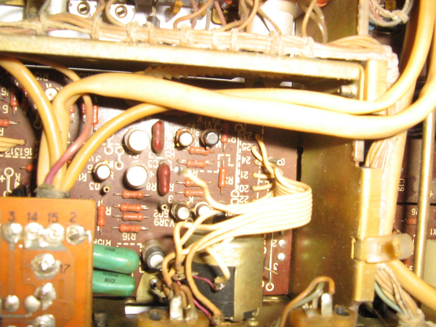

    После замены части транзисторов КТ3102 на BC547 стали сильно "пердеть" низкие частоты. Что нужно проверить\заменить? И случайно был оторван проводок №25, куда его припаять? По схеме я только понял что его нужно прямо соединить с точкой №6. Но проводок сам короткий и из этого не понятно куда его нужно цеплять.

    dzirt48, похоже, оторвался провод тонкомпенсации.
    Если я правильно рашифровал твой пост, то точка №6 - это шестой контакт разъема X1 (отсчет начинается со стороны, ближней к R1) на плате предварительного усилителя.

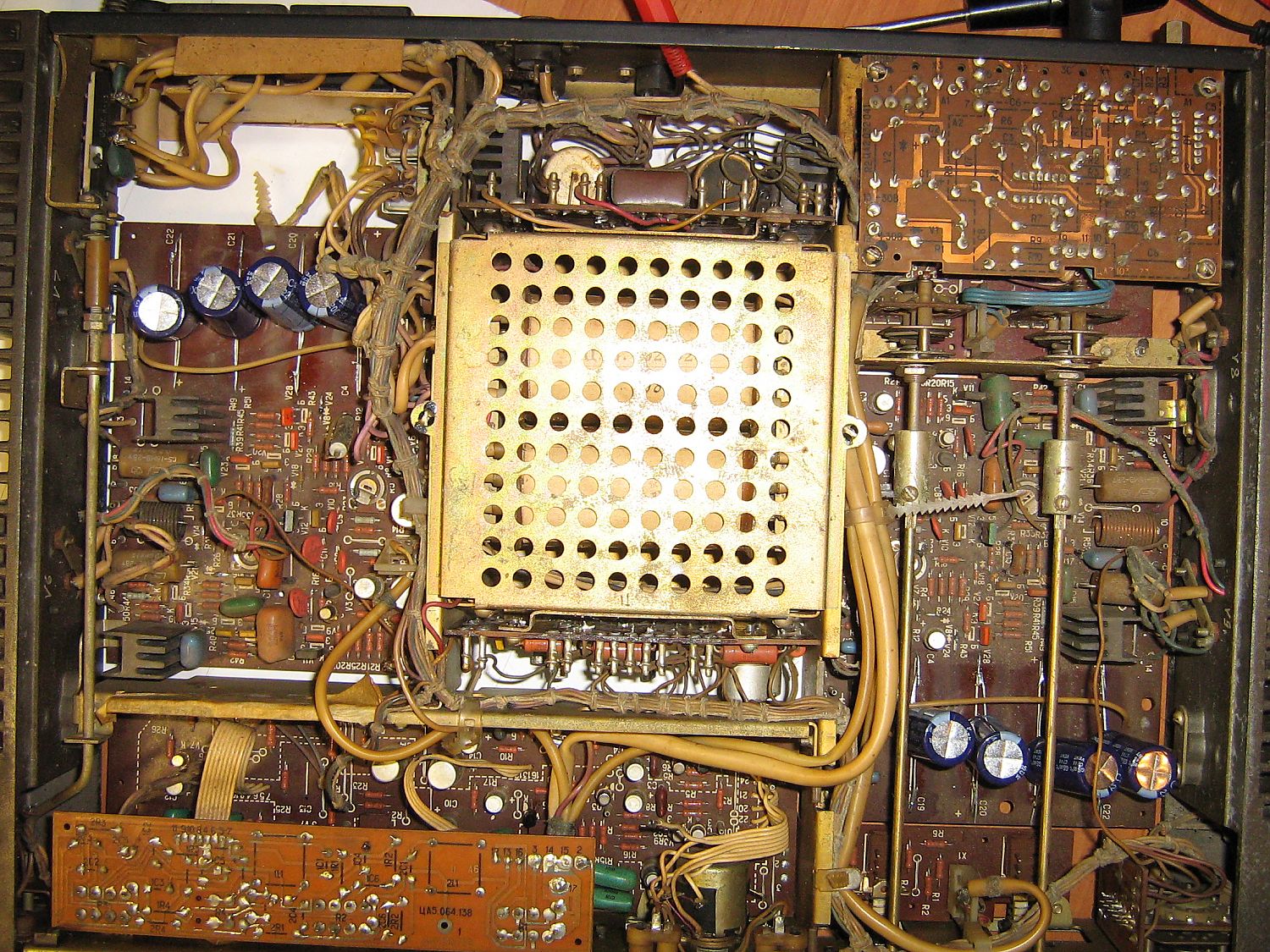

    10
    По умолчанию Re: Кумир У-001. Отзывы
    Вот внутренности. №25 оторван.
    Судя по схеме и по фото, этот проводок у тебя отвалился от дополнительного вывода регулятора громкости. На схеме показана плата регулятора громкости, в действительности её похоже нет, поэтому паять надо на переменник. Посмотри, куда идёт провод 20 и припаяй к такому же выводу регулятора, только в другом канале. Этот проводок припаивается где то там снизу регулятора громкости, там ещё должен остаться обломок того провода.
    Геннадий К.
    Есть такой. С проводком разобрались. А почему хоть он пердить и трещит? На минимальной громкости без низов играет норм, чуть добавлю мощности, появляются низы, а вместе с ними и "пердежь". Даже как-будто заикается на речи. Он стал немного хуже работать после замены электролитов, а после замены отвалившихся тразисторов появились те симптомы. Решил попробовать поставить новые пластмассовые 3102Б заместо импортных, ничего не изменилось.

  12. #51
