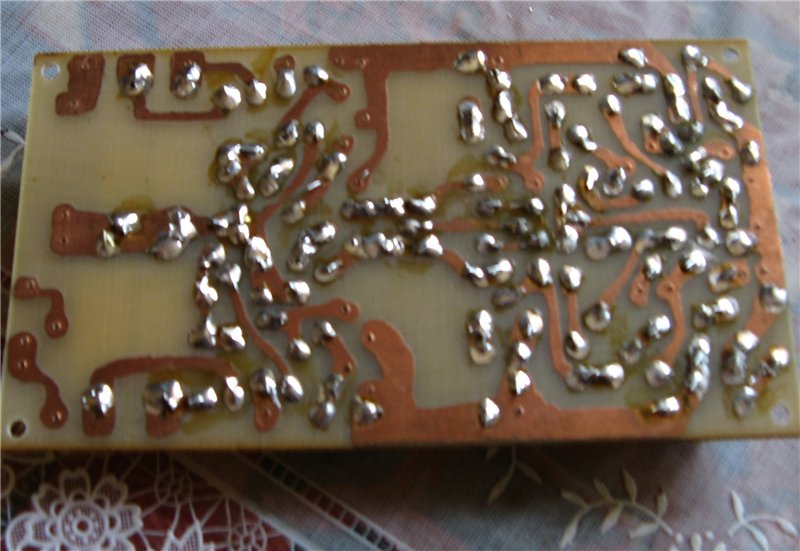

    По умолчанию Re: LEACH 2x 400 Watt + IR Preamplifier Remote Control
    года 4 тому, вариант на двух выходных парах делал, чисто для пробы. Схема практически похожа.
