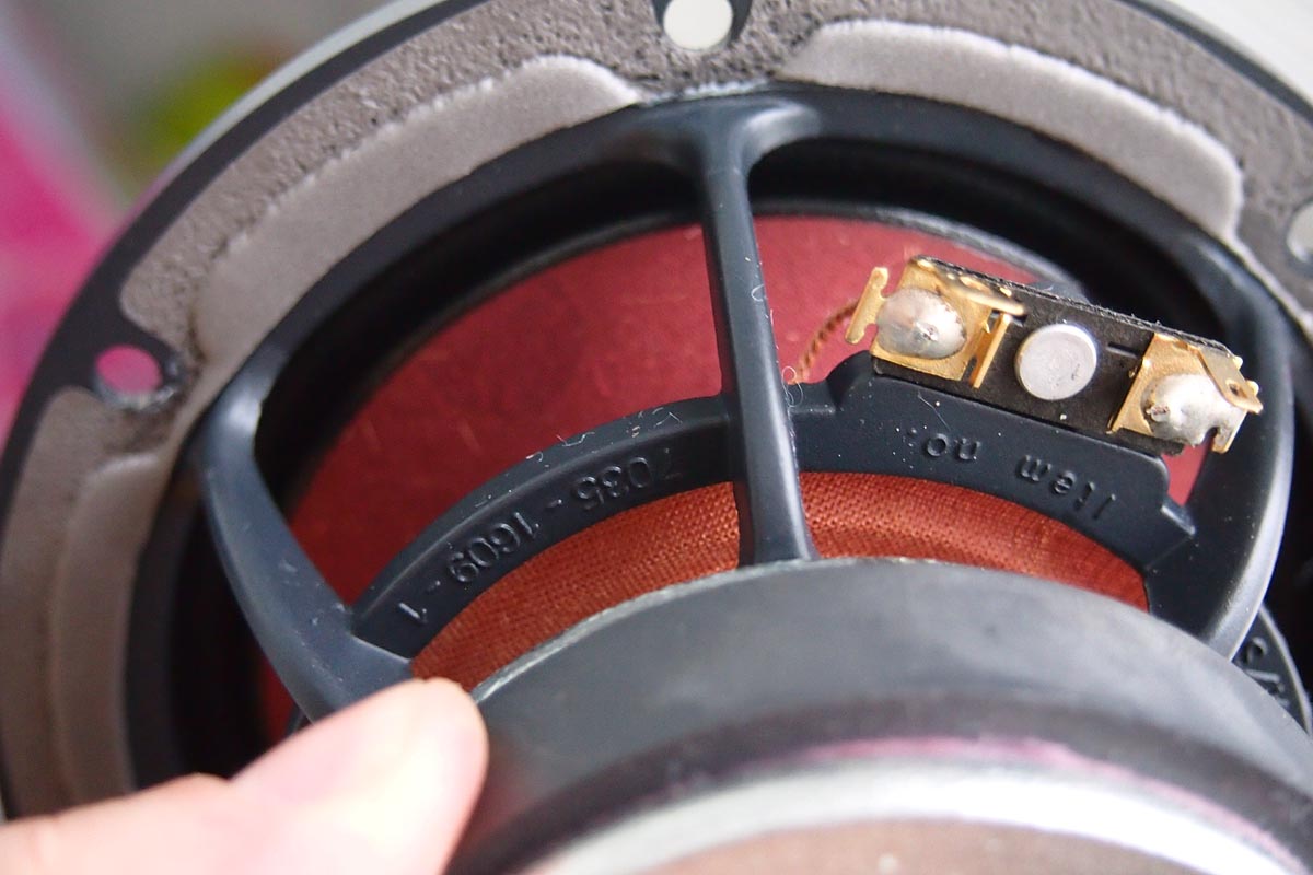

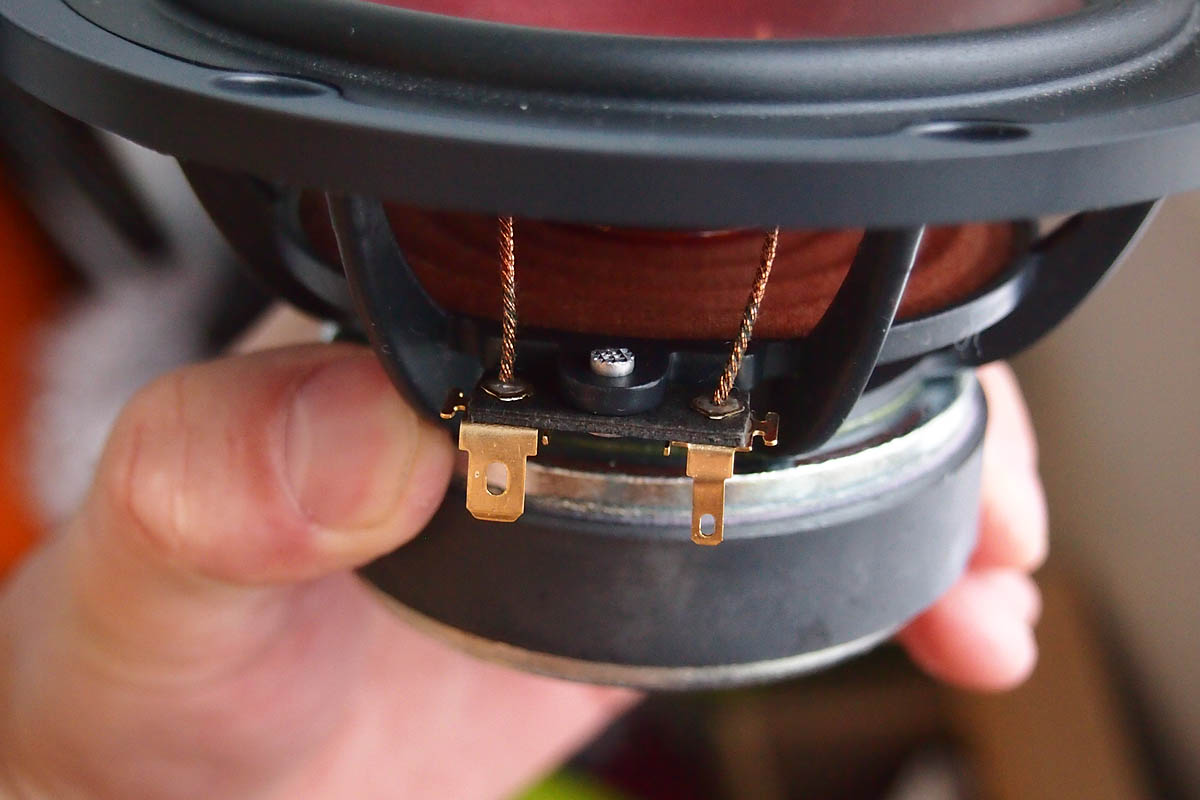

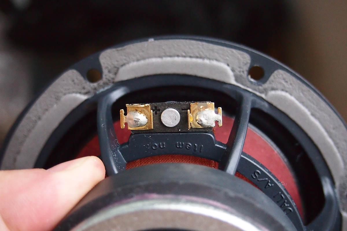

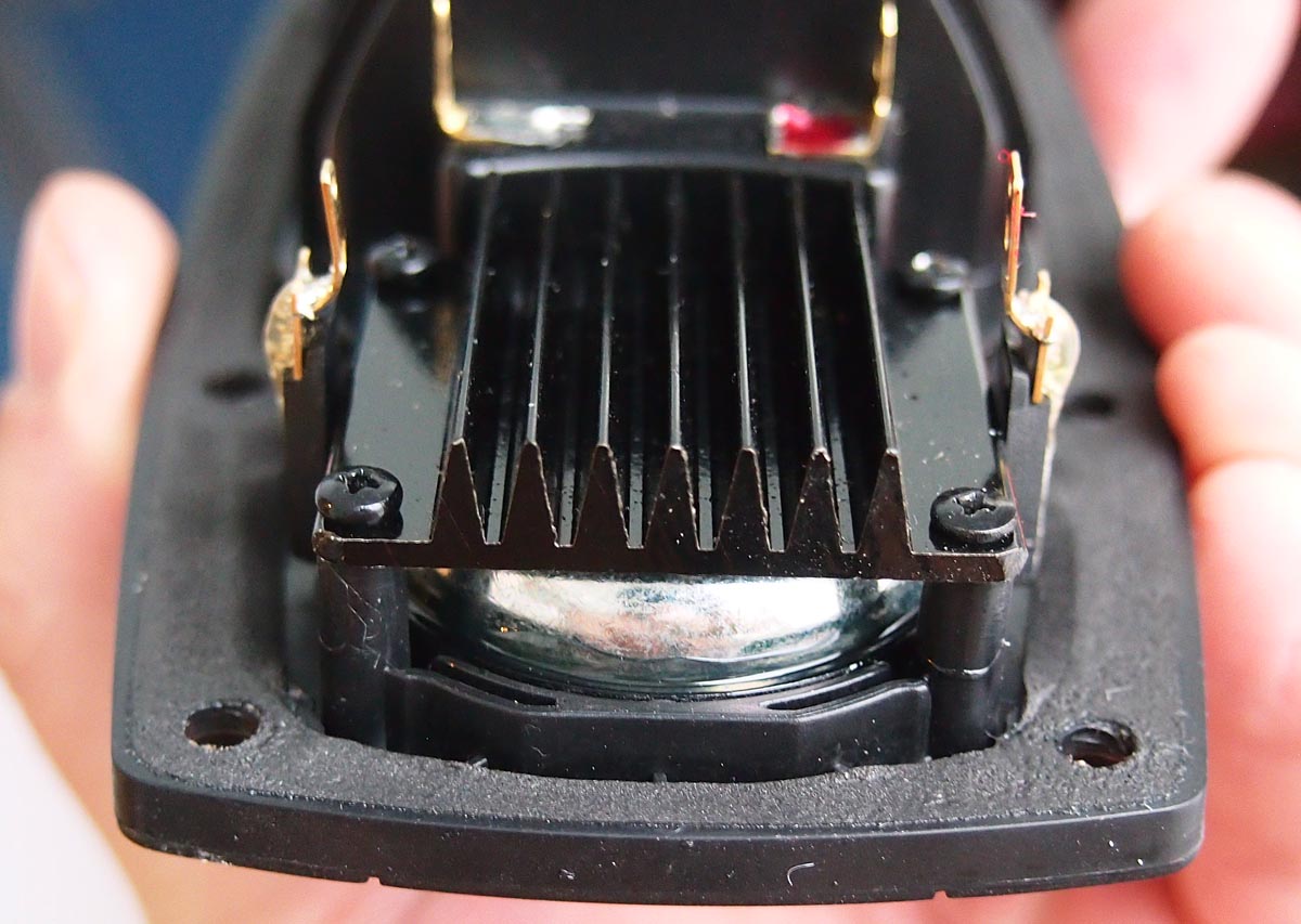

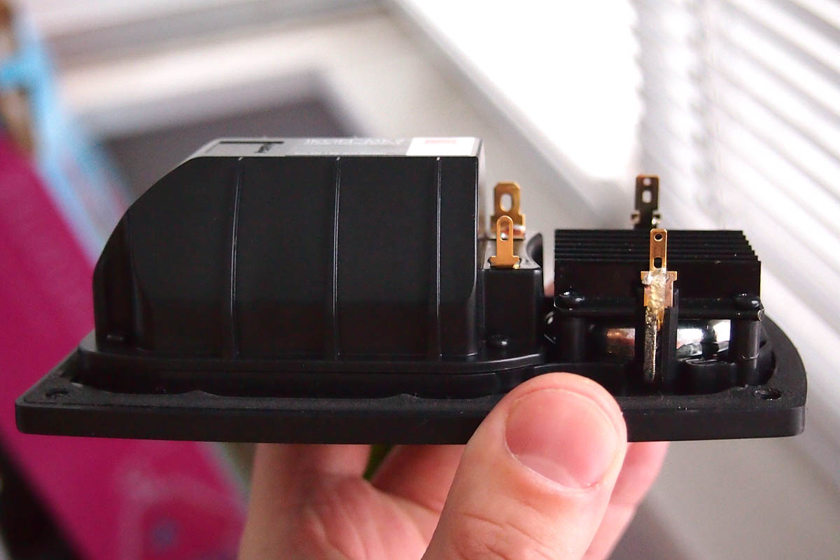

    Владею Dali Ikon MK2, в них не нравится "расхлябонность" на роке, выпиливают мозг и валят все в кашу. На джазе и блюзе претензий к Dali нет. Послушал Dynaudio focus 160, потому и загорелся сменой акустики, но это дорого.
    Думал сделать акустику по проекту самостоятельно, так как хочется "большего" звука, а платить за него 150 тыс. желания нет. Почитал про легкий проект ProAc 2.5. Как я понял вложив 25 в динамики плюс 25 в кроссы с корпусами, разъемами и проводами. Я получу акстику за 50 тыс, которая может и не играть нормально на примере тех кто собирал этот проект. В общем я в сомнениях, 50 тыс. это нормальная цена, но нет никаких гарантий + убийство огромного количества времени, которое не факт что оправдается.

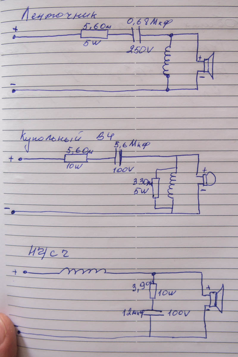

    Рассматриваю вариант модернизации Dali Ikon 1 MK2. Хочу кроссовер перестроить немного, но нужно микрофон купить хороший.
    А пока на слух, нужно душить верхнюю середину, если я поставлю резистор 1-2 Ома последовательно на купольный высокочастотник прямо у разъема, остальные компоненты кроссовера тоже изменять нужно? Или нужно все же менять резистор 5,6 Ом на 6,8 Ом например на купольном высокочастотнике?

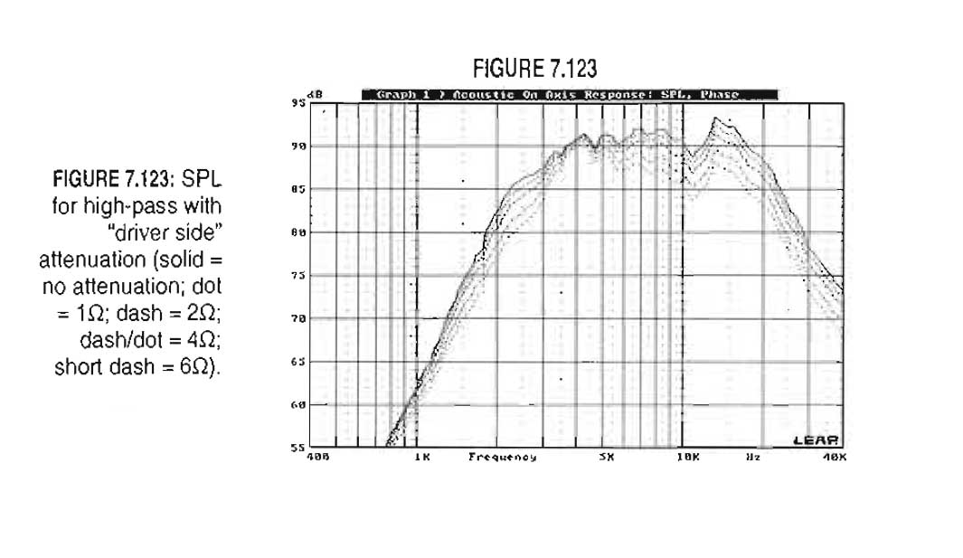

    По-моему это не очень хорошее решение.Станет кривее.Если нужно придавить вч, лучше применить аттенюатор, а чтобы придавить именно верхнюю середину, лучше вообще туда не лезть без микрофона.А имея его, лучше сочинять новый фильтр. Влезете пайкой в родной, потом не продадите АС за нормальную цену.
    ---------- Сообщение добавлено 20:14 ---------- Предыдущее сообщение было 20:04 ----------
    Возможно мидбас там виноват, а не вч
    И просьба сделать нормальные фото динамиков с разных сторон,а то полно подделок динамиков под эти Дали

    Спасибо большое за информацию. Уже понял, что просто поставив резистор я срез изменю. Получается, если не тормошить кроссовер, то возможно на клеммах сделать только аттенюатор, но это как я понимаю может помочь только, если динамик линейный а это мне не известно. В общем в кросс не полезу, а аттенюатор сделаю и посмотрю что получится.
    Колонки я эти покупал новые в магазине, так что динамики там думаю оригинальные. Звук у колонок отличный, вокал потрясно выдают, но на быстрой музыке с писклявой электрогитарой слух режет. Например вот этот трек на наушниках сенхайзер 558 у меня нормально весь играет, а на Dali последняя минута трека невыносима http://myzuka.ru/Song/29378/Tito-Tar...achas-Enojadas

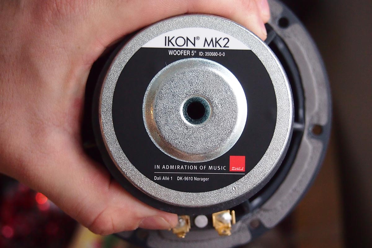

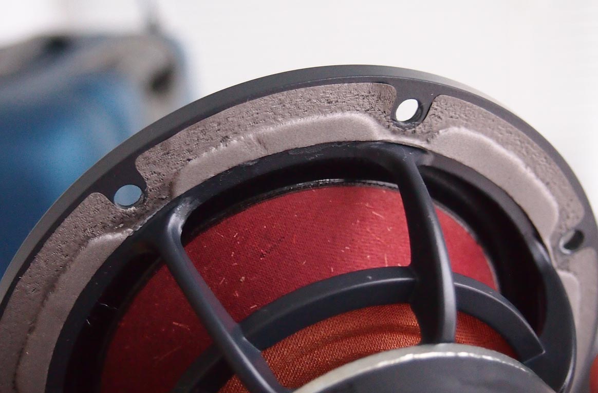

    Про фото динамиков я просил исходя из тех соображений чтобы все видели как именно выглядит оригинал, который у вас, дабы не купить подделку, вы не правильно поняли...Про писклявость может быть масса причин ее появления.Лучшая версия:походить послушать разные ас на этом треке, послушать эти Дали с другими усилителями и источниками, дороже, дешевле, и только потом делать выводы о проблеме.
    Попробуйте отключить сч-вч и послушать в чистоте характер мидбаса на предмет визглявости на указанных частотах, с фильтром и без.Подобные действия конечно лучше проводить при внешнем фильтре, а то винты разобъете.

    Слушал Dali ikon и B&W CM5 на Marantz PM-15S2 в салоне звука. Ситуация с Dali примерно такая же, только бас еще мутный и невнятный по сравнению с моим клоном, а вот B&W гораздо меньше каши дали, но на медленных треках B&W скучные по сравнению с живыми Dali, но скорее всего живость усилок съел, а у Dali живости с переизбытком. Еще напольные Mentor 6 послушал, они четче играют, но подача похожа на Ikon.
    Как буду разбирать колонку, динамики отфотаю со всех сторон.

    ФОТО

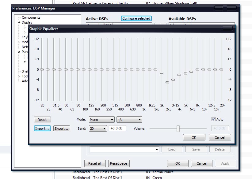

    Попробовал, это визглявый купольный ВЧ, причем в самом начале. С 2500-3500 примерно. Видимо потому менторы и чище играют, что там купольник с 3400 играть начинает. Он даже не выпирает, а просто грязь гонит (перегружается скорее всего). Если производитель, кроссовер подправит на заводе, то Dali Mentor продавать скорее всего сложнее будет. Родной фубаровский эквалайзер совсем бяка, поставил дополнительный и подправил частотку, на слух получил провал, зато теперь без явной грязи. Теперь хотя бы не хочется выключать Oasis ))) В общем резисторы тут не помогут, это раздел сдвигать нужно. Нажмите на изображение для увеличения.
    Последний раз редактировалось ArtTim; 19.02.2014 в 18:22.

    Чтобы сдвинуть срез с 2500 на 3400 нужно весь фильтр переделывать? Или можно пару деталей сменить без замеров, по расчетам?
    Мне казалось, что за срез отвечают конденсаторы, но на Mentor 1 при срезе 3400, также стоит конденсатор 5,6МкФ
