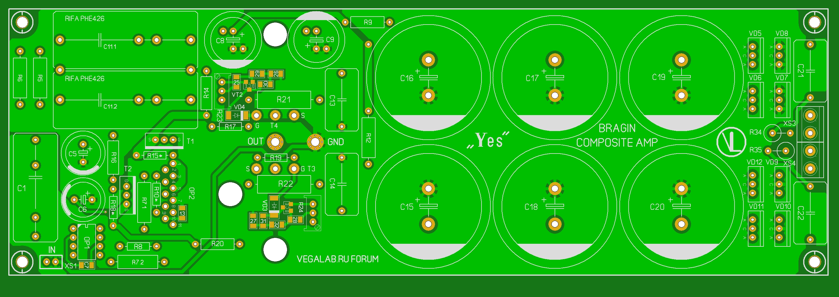

    ПП от Владимира ( LepekhinV ) :
Название:	БК top end.jpg

    И финальный вариант ПП от Владимира ( LepekhinV ) :
Название:	БК-2 top-Ф.jpg
ID:	212123 Нажмите на изображение для увеличения.
Название:	БК-2 bot-Ф.jpg

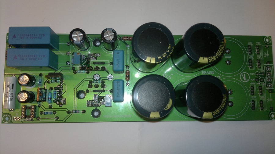

    Первые экземпляры :
    от MAXIM_A Нажмите на изображение для увеличения.
ID:	216022 и от msgkras Нажмите на изображение для увеличения.

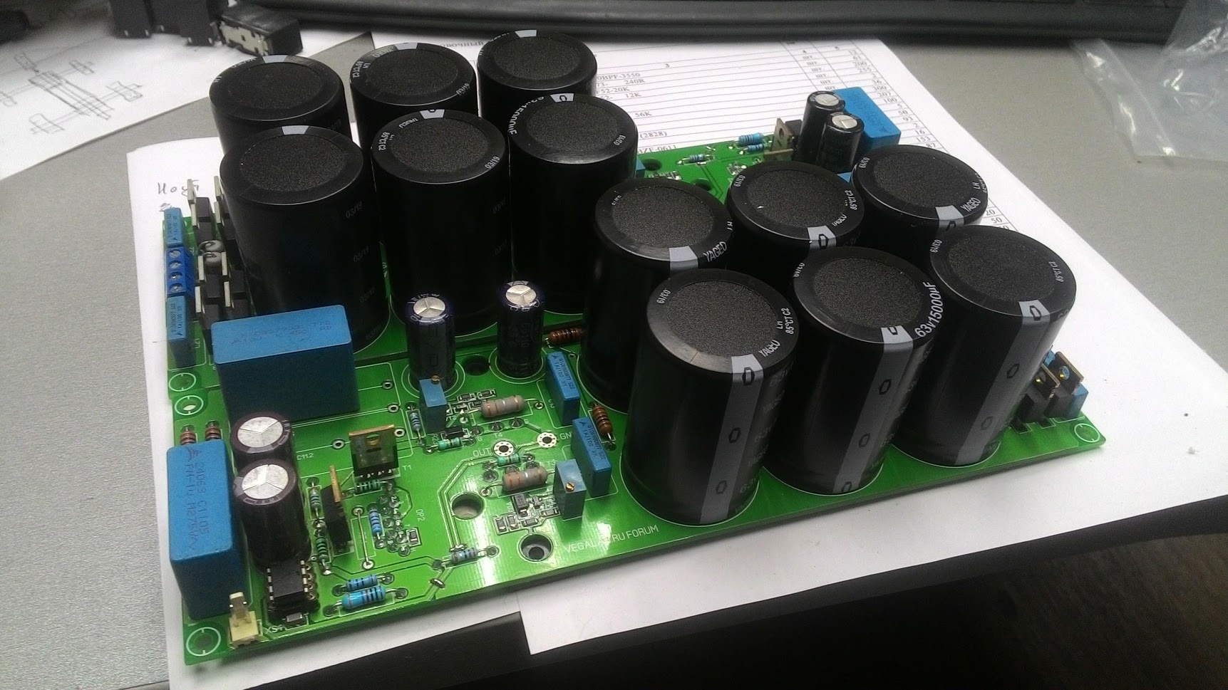

    Скоро тестовый запуск.
ID:	365410   Нажмите на изображение для увеличения.
  5. #1304
    Частый гость Аватар для Санище
    02.02.2009
    г.Челябинск
    32
    180
    По умолчанию Re: Усилитель YES

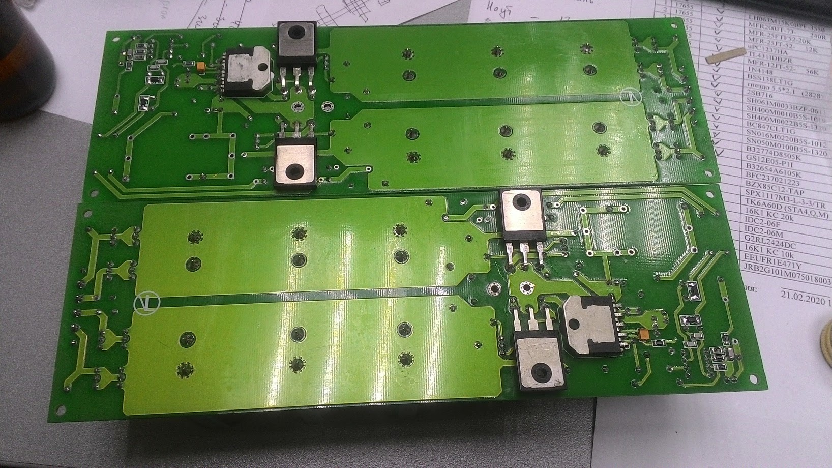

    Покритикуйте компоновку.
ID:	365769   Нажмите на изображение для увеличения.
  6. #1305
    Частый гость Аватар для Alex-L
    17.05.2009
    360
    Да нормальная вроде компоновка - классика.
    220 от входной розетки к блоку дежурки, от него по центру к трансформаторам.
    Переменка от трансформаторов, вдоль лицевой панели, к своим каналам.
    Шлейф от одной платы АТТ к к другой. От одной из двух плат, обратно к центру и под платой дежурки к контроллеру. От платы дежурки, по центру шлейф питания к контроллеру.
    Выходы каналов к своим платам защиты. Для этой защиты надо еще контроль переменки и (опционально) датчик тока. Эти провода так же по центру и вдоль передней панели к каналам.
    Входные терминалы рядом с платами АТТ (наверное), ну и от АТТ к каналам. Тут понятно. Не понятно, зачем два батарейных отсека?
  7. #1306

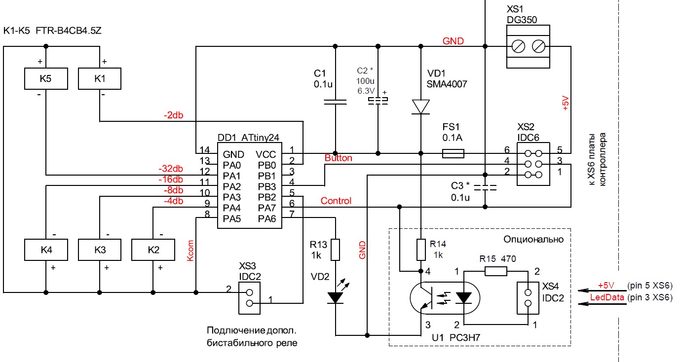

    На АТТ5 при гальванической развязке сигнал от контроллера идет не через 6 пиновый шлейф, а через XS4 (двухпроводный: +5 и Data). И питание через XS1. Чтобы полностью развязать земли каналов и сделать двойное моно, решил поставить и раздельное питание регуляторов.

    Ну да - всё так. Развязка (через оптопару на плате АТТ) цифровой земли контроллера от цифровой земли АТТ. Если плат АТТ более одной - ну сойдутся (замкнутся - не закольцуются/запетляются) их цифровые земли через шлейф - ну и пусть с ними.
    А с аналоговой землей, цифровые через 10 Ом развязаны.

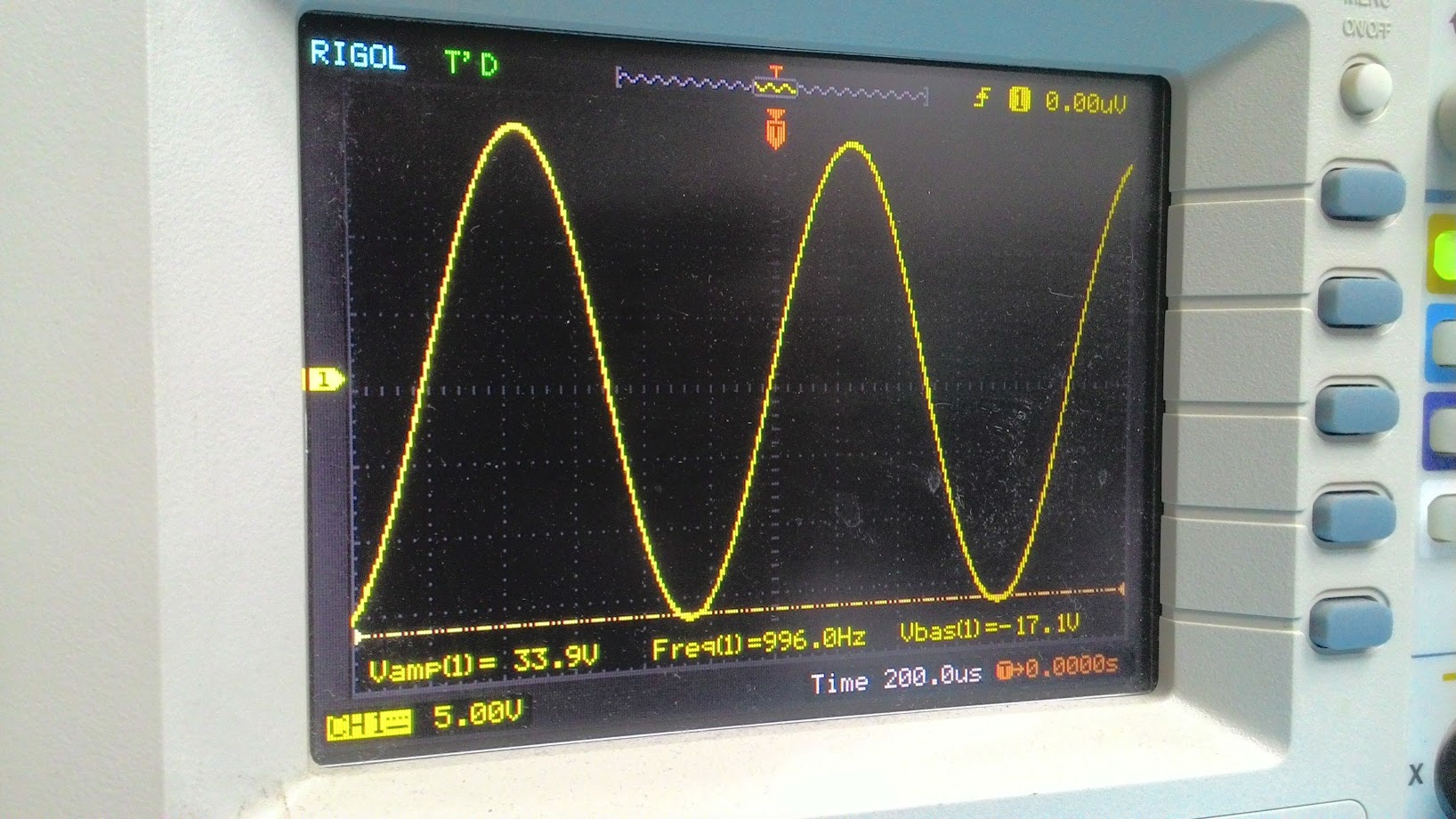

    Запустил оба канала, питание на хх +-36В. Питание ОУ +-15В, питание на LM +-32.5В. Выставил токи покоя в районе 100мА на плечо. На выходе постоянки 2,2мВ и 8,9мВ соответственно. На фото работа на нагрузку 4 Ома.

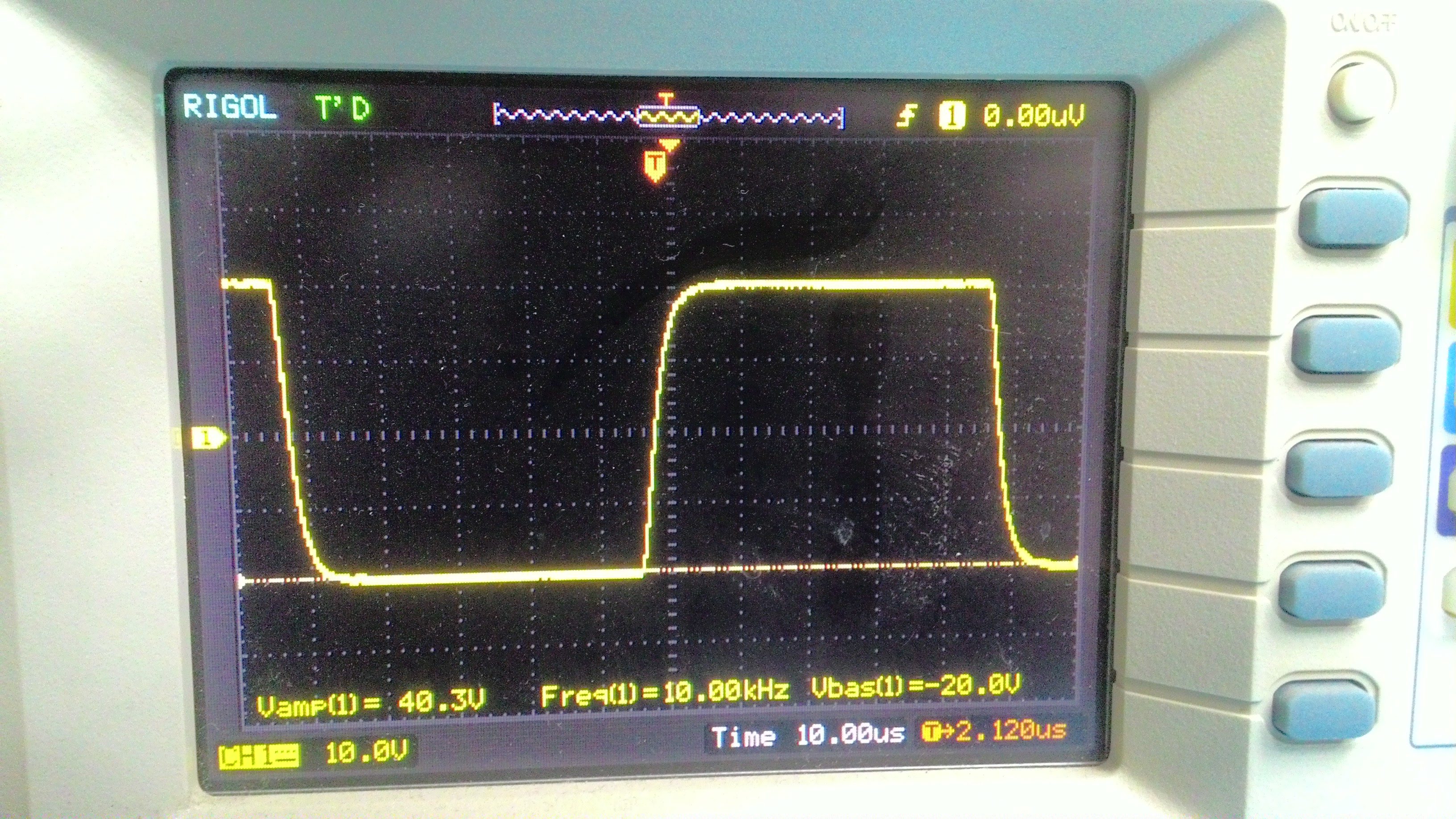

    В приложении меандр 10кГц без нагрузки. Начал проводить испытание с нагрузкой, обнаружил сильный нагрев Т1 и R14, в чем может быть причина?
    Может это быть результатом работы токовой защиты? Выкрутил на максимум (R23-вверх по схеме, R24 вниз), выяснил, что начинается сильный нагрев при приближении к клипу. (~60Вт на 4 Ома), в плюсовом плече больше.
ID:	370245   Нажмите на изображение для увеличения.
