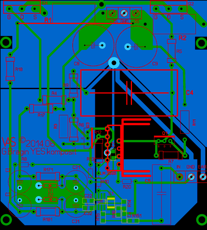

    Финальная схема с защитой от КЗ от Владимира ( LepekhinV )
Название:	Брагин композит+защита.JPG
    C12 - 100 нФ
    ПП от Владимира ( LepekhinV ) :
Название:	БК top end.jpg
ID:	211942 вариант от Влада ( В А Ш ) : Нажмите на изображение для увеличения.
    И финальный вариант ПП от Владимира ( LepekhinV ) :
Название:	БК-2 top-Ф.jpg
ID:	212123 Нажмите на изображение для увеличения.
Название:	БК-2 bot-Ф.jpg

    Коротко о Настройке :
    До включения питания установить движки R23 - вверх по схеме , а R24 - вниз по схеме.
    Включаете питание ( без сигнала и без нагрузки и лучше бы через ограничительные
    резисторы 5-10 Ом - 2-4 Вт - спасение от явных косяков ) - на выходе должно
    быть постоянки не более +/- 5-10 мВ и на осцилле чистая линия .
    Если требуется , то подстроечниками на Ом 330-470 подпаянными на место R15 и R18,
    устанавливаете ток покоя каждого плеча около 100 мА , контролируя его по падению
    напряжения на R21 и R22 .
    С сигналом 1кГц и без нагрузки - на выходе хорошая синусоида .
    Смотрим осциллом меандр 1 кГц ( 10 кГц ) без нагрузки. Если есть "звон" на
    полках или слишком большие выбросы на фронтах, то на место R10 впаиваете
    подстроечник 47 кОм ( последовательно ему еще 47 кОм ) и им делаете
    меандр на выходе оптимальной формы и с необходимой устойчивостью уся .
    Все проделаете затем и на 10 кГц без и с нагрузкой . Скорость нарастания
    должна получиться около 20 В/мкС .
    Окончательную доводку делают изменением в небольших пределах токов покоя
    плеч подстройкой R15 и R18 по оптимальному спектру и Кни .
    Защиту от КЗ настраивают с нагрузкой при максимальной мощности перемещая
    движок R23 вниз по схеме , а R24 вверх по схеме до начала симметричного
    ограничения верхушек синусоиды 1 кГц . После этого усь должен выдерживать
    кратковременные КЗ на выходе .
