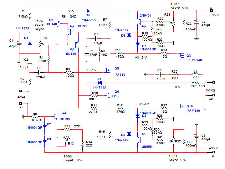

    Финальная схема с защитой от КЗ от Владимира ( LepekhinV )
Название:	Брагин композит+защита.JPG

    Коротко о Настройке :
    До включения питания установить движки R23 - вверх по схеме , а R24 - вниз по схеме.
    Включаете питание ( без сигнала и без нагрузки и лучше бы через ограничительные
    резисторы 5-10 Ом - 2-4 Вт - спасение от явных косяков ) - на выходе должно
    быть постоянки не более +/- 5-10 мВ и на осцилле чистая линия .
    Если требуется , то подстроечниками на Ом 330-470 подпаянными на место R15 и R18,
    устанавливаете ток покоя каждого плеча около 100 мА , контролируя его по падению
    напряжения на R21 и R22 .
    С сигналом 1кГц и без нагрузки - на выходе хорошая синусоида .
    Смотрим осциллом меандр 1 кГц ( 10 кГц ) без нагрузки. Если есть "звон" на
    полках или слишком большие выбросы на фронтах, то на место R10 впаиваете
    подстроечник 47 кОм ( последовательно ему еще 47 кОм ) и им делаете
    меандр на выходе оптимальной формы и с необходимой устойчивостью уся .
    Все проделаете затем и на 10 кГц без и с нагрузкой . Скорость нарастания
    должна получиться около 20 В/мкС .
    Окончательную доводку делают изменением в небольших пределах токов покоя
    плеч подстройкой R15 и R18 по оптимальному спектру и Кни .
    Защиту от КЗ настраивают с нагрузкой при максимальной мощности перемещая
    движок R23 вниз по схеме , а R24 вверх по схеме до начала симметричного
    ограничения верхушек синусоиды 1 кГц . После этого усь должен выдерживать
    кратковременные КЗ на выходе .

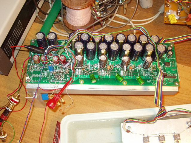

    Первые экземпляры :
    от MAXIM_A Нажмите на изображение для увеличения.
ID:	216022 и от msgkras Нажмите на изображение для увеличения.

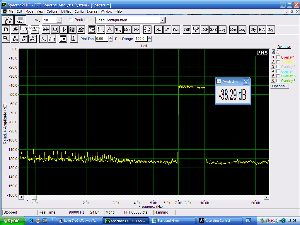

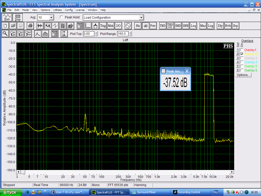

    Геннадий, а не думали о композитном варианте типа ZD-50 с использованием Вашего варианта выхода?
    Нет, не думал пока маловато времени . Вообще то для меня интересная мысль . Может быть у Вас найдется возможность что то смоделировать в этом направлении .
    Сегодня хотел измерить К ими , но второго ЗГ не оказалось на месте .

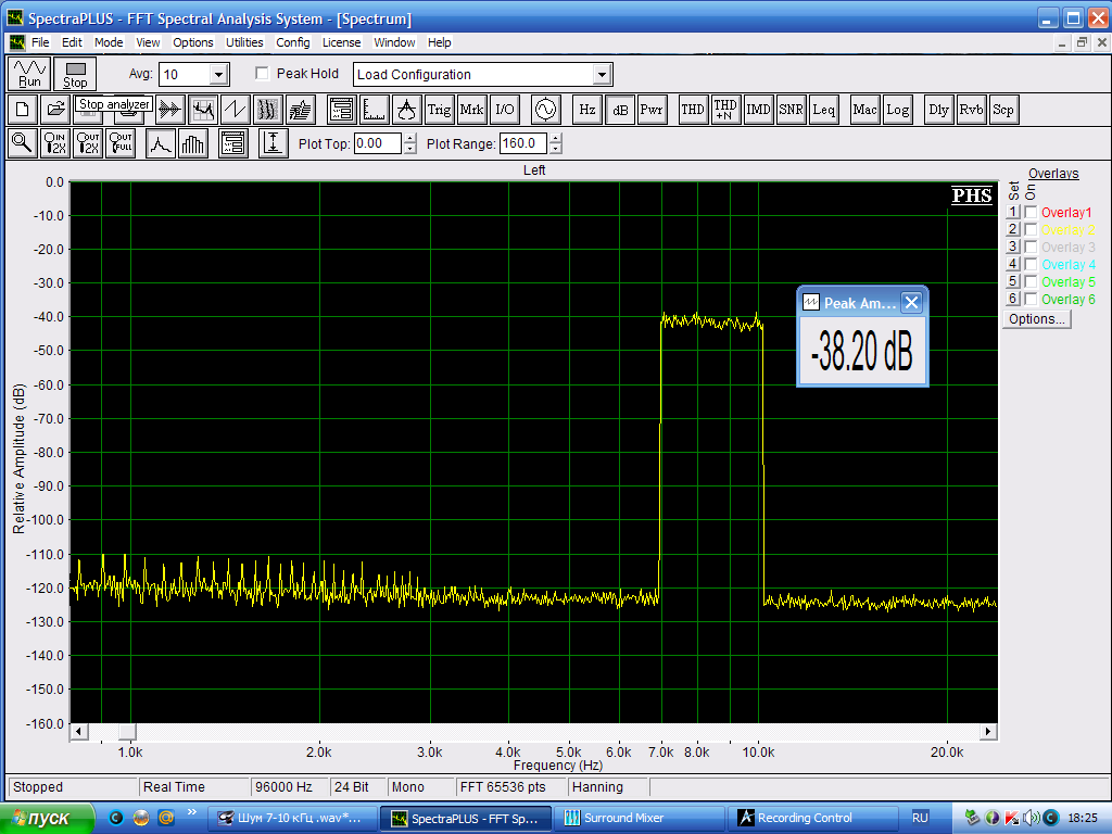

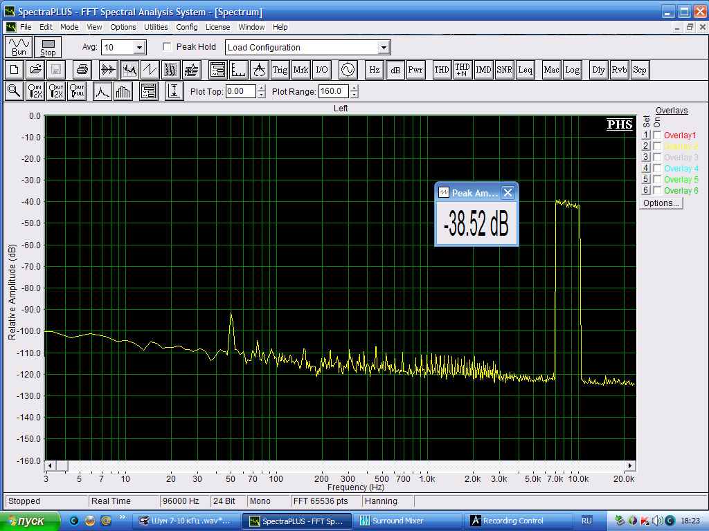

    Попробовал , как говорят , более информативный метод - измерение коэфф. шумовой интермодуляции ( Кши ) .
    Сгенерировал спектр белого шума в полосе 7 - 10 кГц и подал на свой УНЧ ( средняя мощность на выходе около
    50 Вт ) . Условия измерения далеко не идеальные .
    Первые два спектра (1-ый без Rн) во всей зв. полосе (хорошо видно 50 Гц и ее артефакты).
    Вторые две картинки - с частоты 800 Гц .
    Спектры с Rн и без Rн практически не отличаются , что предпологает величину Кши на уровне тысячных % .
    Так же визуально не заметил отличий спектров при подключении резистивной нагрузки и реальной ( АС - широкополосная головка + ВЧ ) .Из чего можно сделать вывод о отсутствии влияния отклика ЭДГ на данный ВК
    этого УНЧ . А это в свою очередь предпологает сходимость приборных измерений с результатами субьектиной
    оценки качества (прослушиваний) испытуемого УМЗЧ .

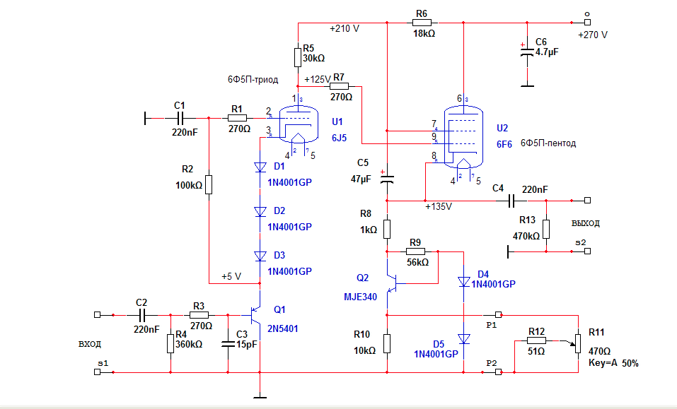

    Меня попросили показать всю схему моего усилителя . Пожалуйста :
ID:	203610 Нажмите на изображение для увеличения.
    Некоторые особенности .
    Пред усилитель на 6Ф5П имеет входную емкость в несколько раз меньше чем стандартное включение .
    На низкоомном выходе около 60 В с хорошей линейностью .Имеется возможность изменения
    уровня 2-ой гармоники .
    УМ также имеет малую входную емкость и искажения на уровне сотых долей % . С помощью R-C цепи организована встречная динамическая нагрузка из выходных полевиков , благодаря чему Ум имеет короткий спектр гармоник . Отличная термостабилизация .
    Примененная защита совершенно не оказывает влияние на качество усиливаемого сигнала . Усилитель спокойно
    выдерживает кратковременное КЗ на выходе .

    Вы на глаз отличаете различия в спектре
    Аватар для Геннадий3
    04.11.2009
    75
    2,220
    По умолчанию Re: Усилитель YES
    Не цепляйтесь к словам . Если шумовая дорожка на уровне более -80 dB , то из этого и следует -тысячные % .

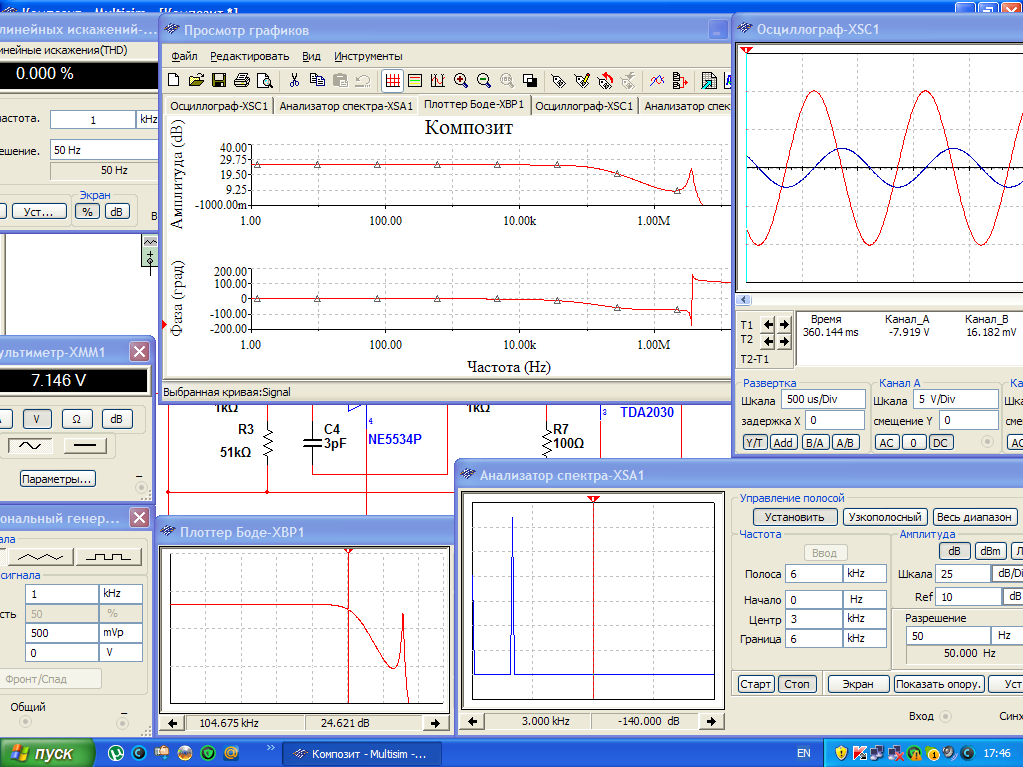

    Приветствую всех!
    В симуляторе вот что получилось :
Название:	Композит TDA2030 + NE5534.png
    Других моделей УМЗЧ в симуляторе нет .
    Хотелось бы услышать мнения по данной схеме . Это в принципе работоспособно ?
  12. #51
    03.01.2005
    Евродупло
    3,877
    В принципе - да, работоспособно. То, что нарисовано - нет.
    Почитайте про усилитель ZD-50.

    3,877
    Геннадий3, что именно вас интересует?
    Сложность в том, что каждая последующая микросхемка в композите должна быть более широкополосной, чем предыдущая).
    Тогда это легко корректируется. Если это условие не соблюдается, то начинаются пляски с бубнами. Вам как минимум понадобится фазовый корректор между микросхемками или его подобие.
