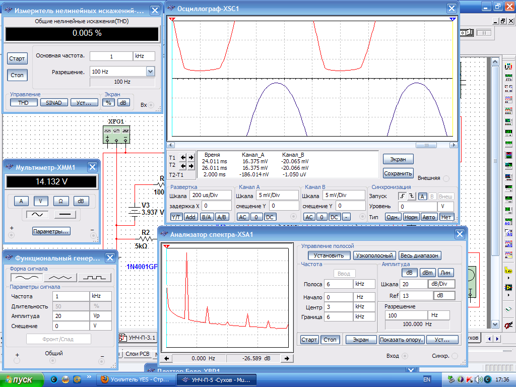

    улучшение сшивки полуволн в присутствии RC-цепочки говорит о выходе ОУ из класса А
    А можно ли найти SPICE Модель для LM3886 , что бы в симуляторе посмотреть что там происходит .

    На скринах схема и влияние на спектр ( Кни ) R-C цепочки :
ID:	203514 Нажмите на изображение для увеличения.
Название:	без R-C цепи.png
Название:	с R-C цепью.png
