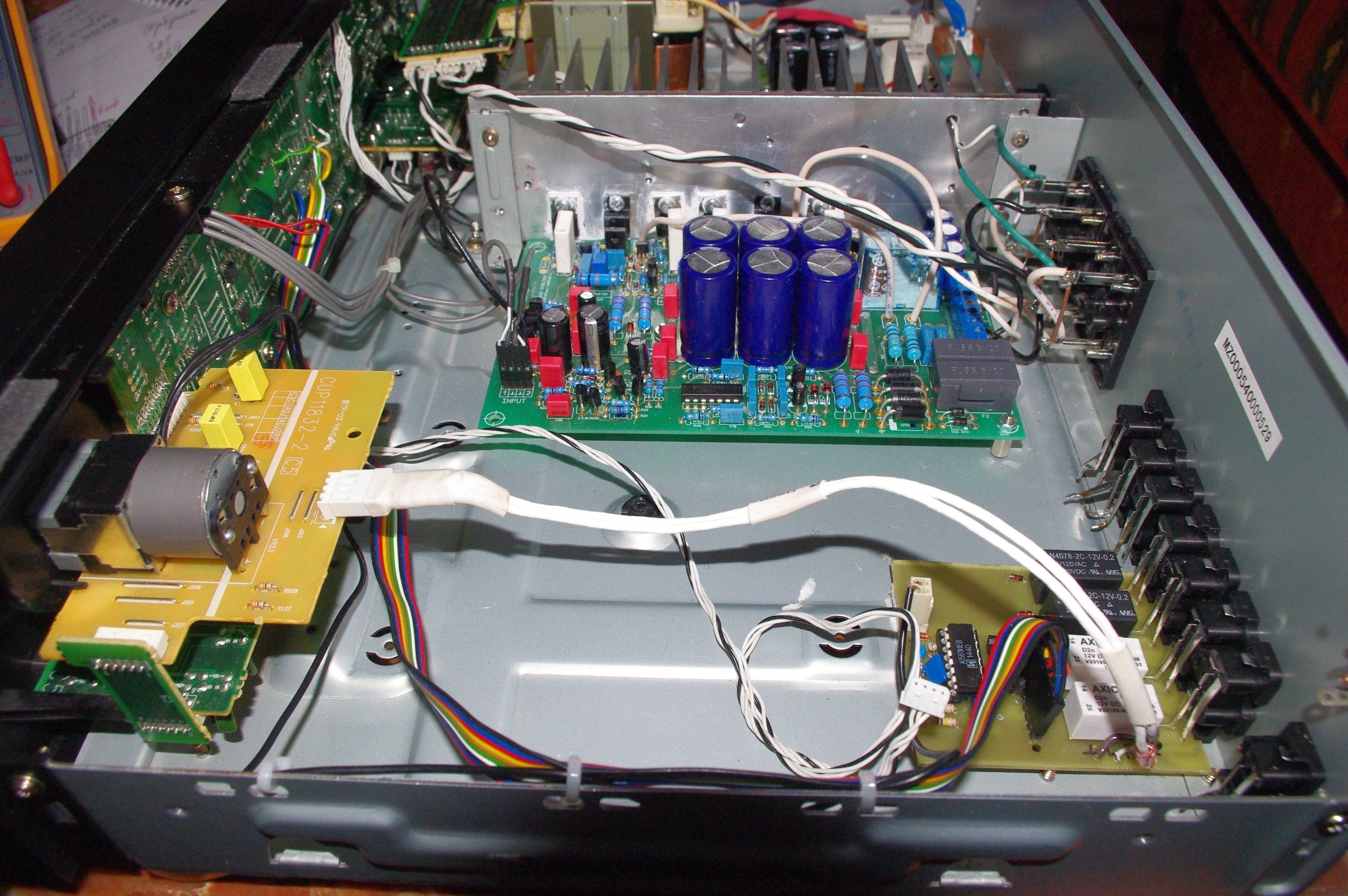

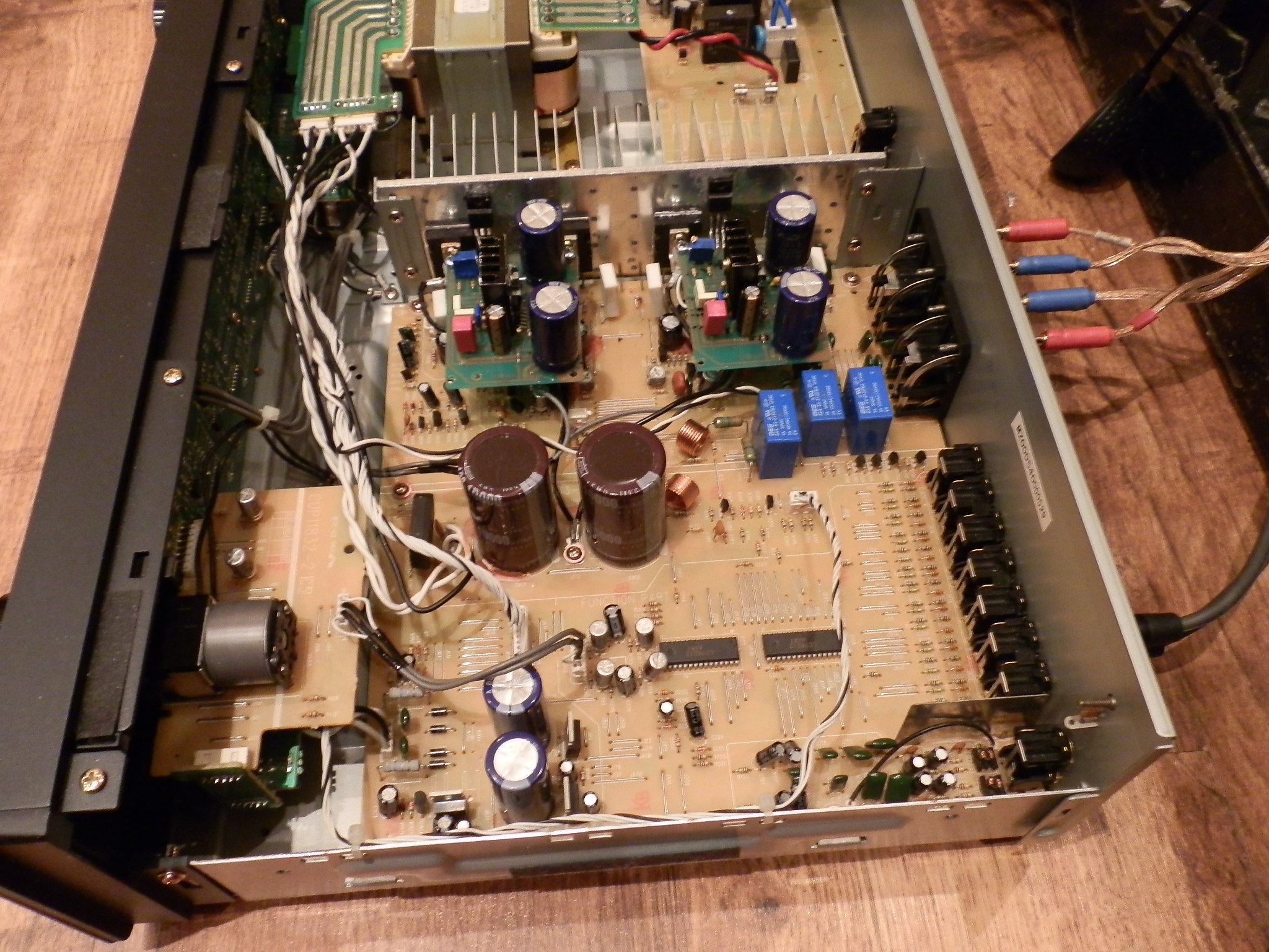

    Идея! Marantz PM4001SE: неразрушающий твик его и ему подобных с использованием LME49830
    Marantz-PM4001 amp.pdf Нажмите на изображение для увеличения.
    На примере Marantz PM4001SE (а также, например, более современого Пионер А-30) при минимальных изменениях в монтаже и затратах времени предлагается приобщиться к миру Hi-End и получить улучшение или изменение (для аудиоголиков) звучания серийных интегральников с использованием известного драйвера LME 49830 (49810). Показан шаг 1-й, основной. Далее легко продвинуться по пути наращивания мощности, а также, при необходимости, получения прямого, без коммутаций тракта. При этом более высокие по цене и категории модели (например, РМ 7*** серий) имеет смысл твиковать по входным цепям (об этом далее) ввиду наличия неплохих оконечников. То же относится и к моделям, где тембрблок включён в цепь ООС.

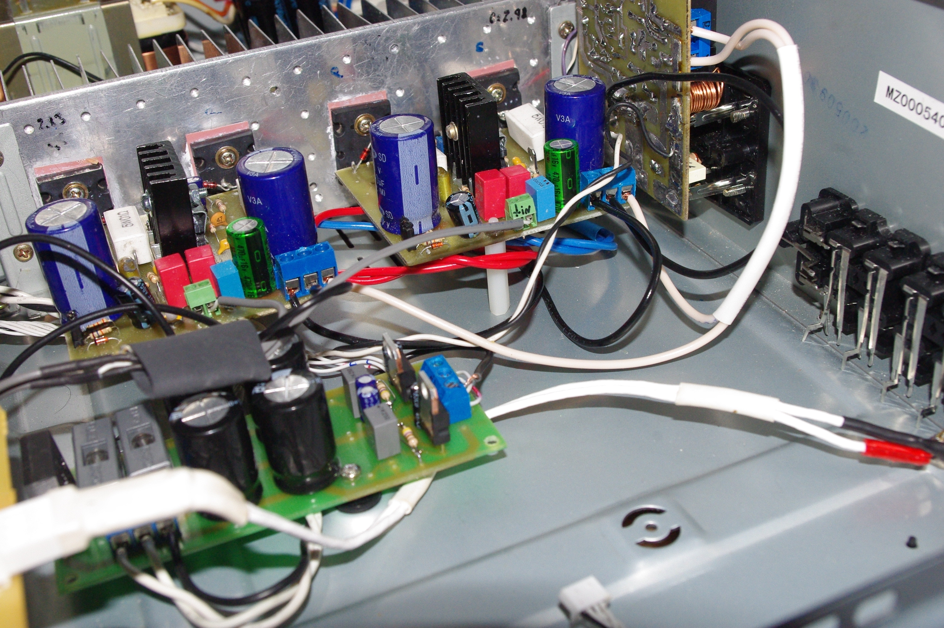

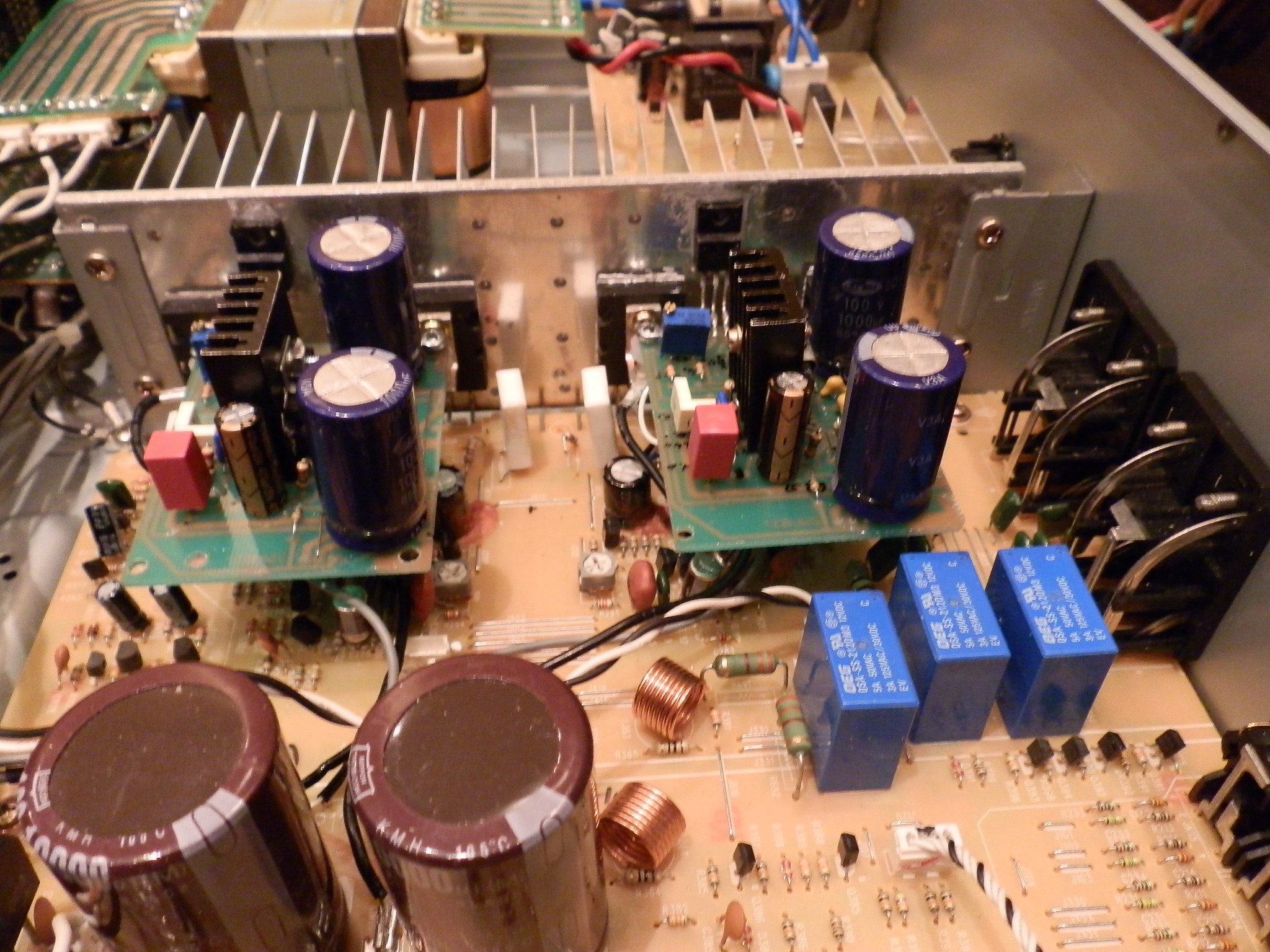

    первый этап в сравнении с эталонным усилителем (о нём позже, скажу только, что у него аналогичный ВК, имеется прямой тракт и 45 В в питании) качество ниже, хотя по-сравнению с заводским гораздо лучше. Первичный УМ звучал неплохо, правда была одна странность - фортепиано на нём звучало как-то по другому. Об этом эффекте подробно у А. Петрова в Радиохобби №3-2013 о безОсных усилителях.
    Проверка меандром также показала близкую и идеалу форму при отключённых тембрах и ТК (кнопки имеются). На первом этапе:
    1. Был отключён по питанию УН и сняты транзисторы ВК - до второго колена и вместо них установлены на радиаторы полевики, 5-ю проводами выполнено подключение с материнки установленных модулей. Это +-, выход и управление ВК. Конструкция модулей упрощает контроль за правильностью монтажа и позволяет экспериментировать с коррекцией, питанием и проч. в будущем.
    2. С платы ТБ штатные кабели соединены со входами новых УМ. Сигнальные земли оборваны. Выполнено новое заземление звездой с точек крепления МОSFET на центральное заземление - силовую землю, чем устранены контура и фон в заземлении.
    3. Заменены конденсаторы фильтров, соответственно на 6800 и 10000 мкф.
    4. Установлен ток покоя около 60 мА (через полчаса прогона-прогрева). Измерена температура в покое: МС - 45 гр., ВК - 32 гр.
    Пока всё. Следующий этап: коммутируемый вход - директ, стандарт.

    Присоединяюсь к теме.. Меандр каким генератором воспроизводился? Смотрели на осцилле?
    У маранца фрименный почерк в подчеркивании средних частот.. Напоминает теплый ламповый звук.. С минимум басов.. Имхо..Какие полевики ставили в выхлоп?
    С уважением, Олег.
    Аватар для corand
    28.10.2009
    143
    По умолчанию Re: Marantz PM4001SE: неразрушающий твик его и ему подобных
    HPG1 Welleman генератор. На выхлопе стандартная для этого варианта пара 2SK1530/2SJ201 без подбора параметров, в центре 2SC4793. Базовые (теперь затворные) резисторы исходника (10 ом) закорочены, остальное - истоковые резисторы и защита оставлены штатными. Ну, фирменный, первоначальный звук конечно при такой замене благополучно исчез. Низы стали явно артикулированными и мощными, без размазанности, середина осталась, и высокие стали более чёткими. Но. Слышу жёсткость середины, похоже придёться обойти буферный усилитель перед платой master volume и коммутатор на входе, а также цепочку разделительных конденсаторов в тракте. Над этим сейчас работаю. Можно использовать кнопку loundness для этих целей, тем более, что в хорошем усе она не нужна. Как показала практика вход можно подавать прямо на регулятор громкости через резисторы 10 кОм, входное сопротивление драйвера это позволяет. Попутно, при снятии перемычек на входе CD уся и включением в разрыв кнопки можно поменять буферный ОУ на 4562. Конечно, не очень хорошо, что он SOI8 и быстрой замены на какие-то другие ОУ не осуществить.
    Последний раз редактировалось corand; 31.05.2014 в 22:51.

    Доброго вечера. Замена буферных ОУ NJM2114 на материнке и плате тембров на LM4562 приводит к впечатляющим результатам: явному снижению искажений в середине и хрустальным высоким. Но это не повод отказаться от получения линейной характеристики путём обхода всех лишних каскадов, ведь только прямой тракт раскрывает все возможности УМ, звук точно станет комфортнее.
    Последний раз редактировалось corand; 02.03.2014 в 21:23.

    Ну вот и удалось малой кровью спрямить тракт. Теперь это реальный звук, как говорят, на 1000 долларов. При этом кардинально звук изменился только после отключения от входа CD электронного коммутатора входов Marantz LC78212. Сразу же выравнилась АЧХ (на слух), ушли небольшие искажения в середине и, самое главное, увеличилась глубина панорамы. Звук стал, как бы осязаемым и очень живым. Хочется слушать музыку. Причём независимо от жанра. Тонкомпенсацию пока оставил - она заменяет регулировку тембров. Надо попробовать использовать режим MUTEamp для переключения в режим "директ" для управления дополнительно установленным реле (такой режим есть зато в Pioneer a30), впрочем там другие заморочки при его использовании.
    Кабели между входом и регулятором громкости применил, можно сказать, эксклюзивные - от старого ресивера Watkins Jhonson (серебро), но знаю по опыту, можно с успехом использовать хорошие микрофонные.
    При необходимости нарастить мощность усилителя потребуется замена или дополнительное охлаждение радиатора. Любителям большой батареи конденсаторов и быстрых диодов можно порекомендовать подавать на материнку не переменное напряжение, а постоянное от вновь смонтированного рядом с трансформатором своего отдельного блока питания, благо места в отсеке хватает, предварительно изъяв родной мост.
    Далее совершенствование может пойти обычным путём для LME-шки - это основное:
    - подача стабилизированного питания на 5 В превышающего рабочее для ВК;
    - увеличением основного напряжения до 30 в переменного и 45-50 постоянного (уже зависит от электролитов в схеме);
    - установка дополнительной пары полевиков в каждый канал.

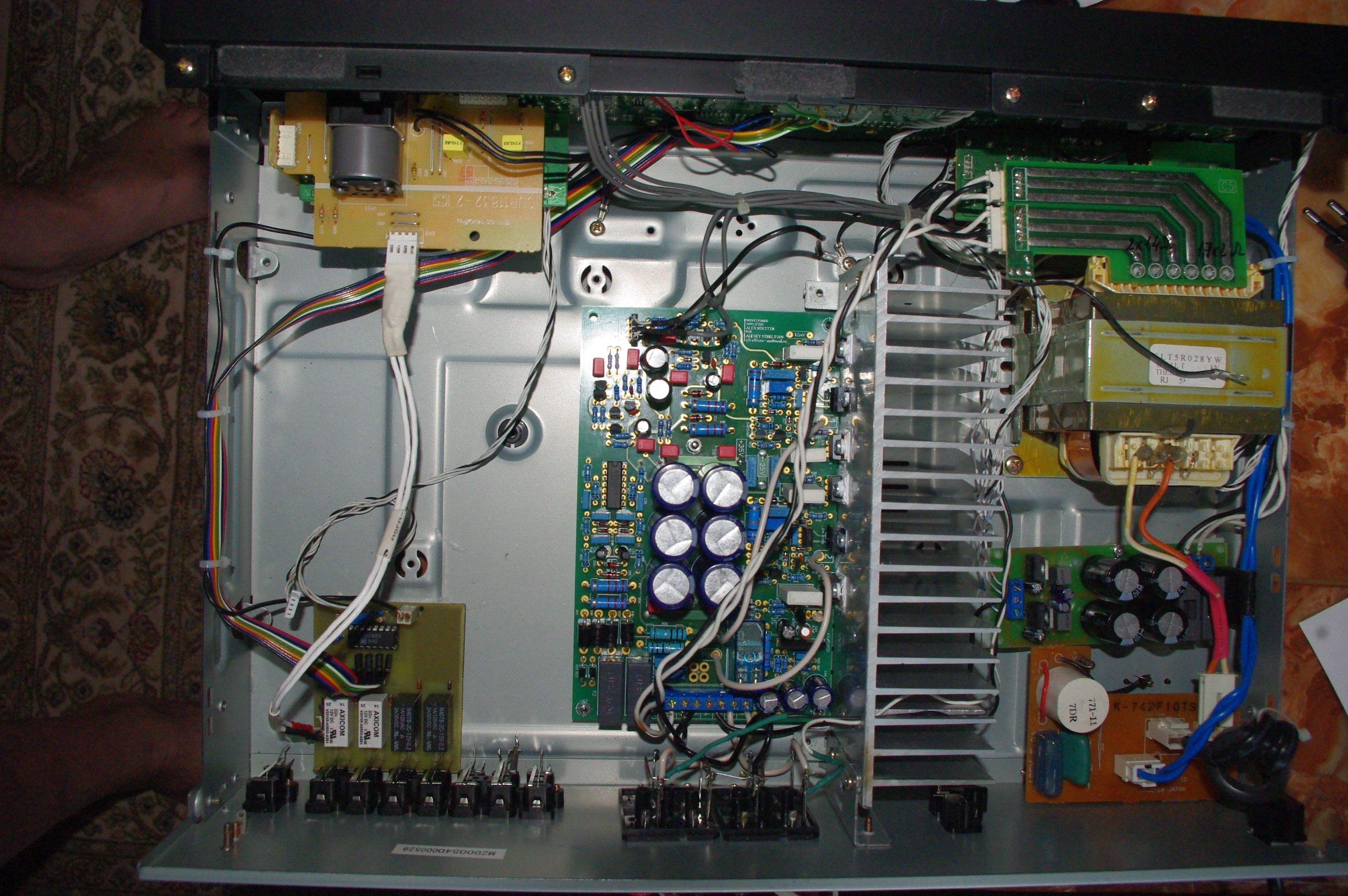

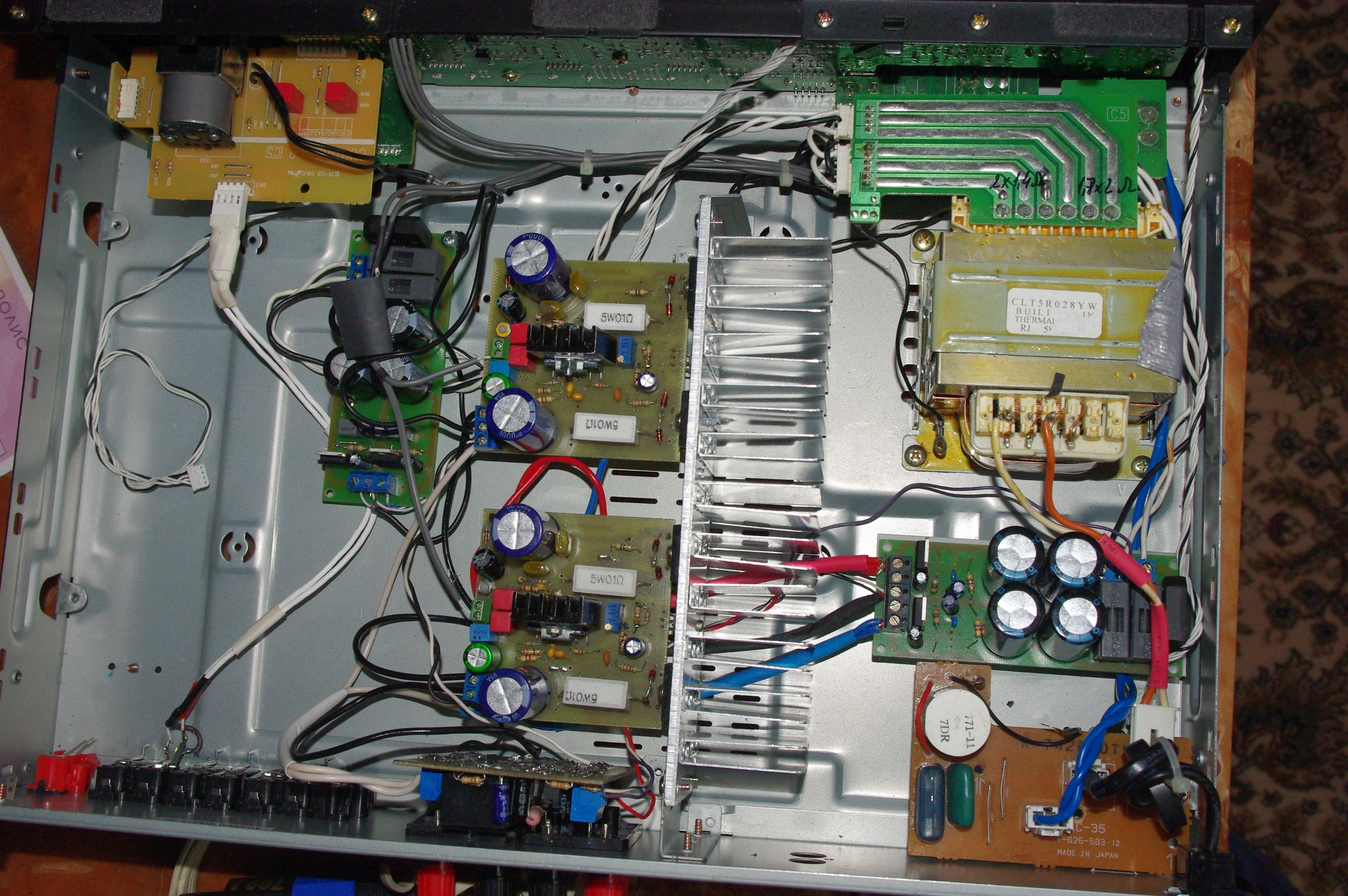

    Последующие превращения 4001-го: на LME и Никитин, почему-то оставлен последний (звучит что ль необычно? и не греет воздух - ток покоя 30 МА как завещал Алексей). В последнем варианте установлен известный 4-х какнальный электронный коммутатор с управлением от штатного валькодера и штатной индикацией (только полярность светодиодов изменена на противоположную). Количество каналов коммутатора может быть безболезненно увеличено, топология печати позволяет это легко. Жаль не выпускают сегодня 4-ю серию Маранцев - пора бы и внешний вид обновить.
    ---------- Сообщение добавлено 17:22 ---------- Предыдущее сообщение было 16:57 ----------
    Поскольку на входе Никитина отсутствуют разделительные конденсаторы и ноль на выходе поддерживается следящим ОУ, хотелось бы выкинуть их и по всему тракту, но что-то подсказывает, что просто это не получится. Ещё один артефакт-использование в схеме защиты АС известной микросхемы - при выключении проскакивает небольшой разряд или треск. С этим тоже необходимо разобраться.
