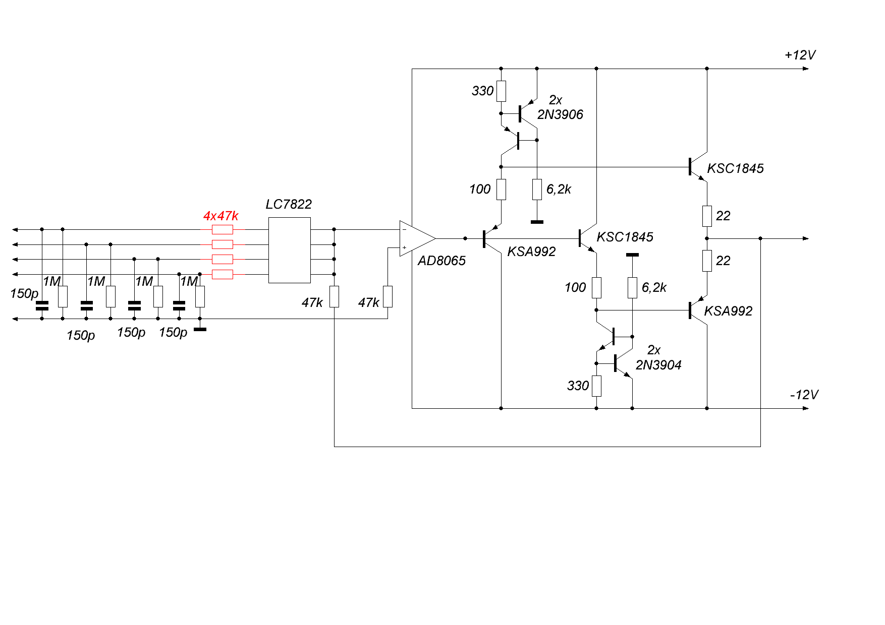

    А никто не пробовал на выход LC782x подключать инвертирующий сумматор с буфером, примерно как на схеме, дополнительные резисторы на входе коммутатора выделены красным цветом. У меня Маранц 74PM43.
    По умолчанию Re: Marantz PM4001SE: неразрушающий твик его и ему подобных
    Я в одном деноне поставил дополнительную релюшку, которая отключает lc при входе cd и phono ( в 510 оба эти входа через реле) катушка подключена паралельно катушкам этих двух реле через диоды. На плате поднял две перемычки и кинул их на контакты реле, другие контакты в разрыв шлейфа, который идет на морду.
    Тут не нужен такой огород, 2-3 релюхи будут лучшим вариантом + вырезка всего что имеет отношение к HDAM и замена вырезанного на нормальные малошумящие ОУ с низким смещением и дрейфом + кое какие звенья тракта можно просто удалить за не ненадобностью и на конец это избавит от леса разделительных посредственных электролитов, что в совокупности должно очень положительно сказаться на звуке. И главное нужно убить в себе веру в то, что HDAM и его подобия будут лучше нормального ОУ - не будут. Хотя если кому то нравится рекламный HD d котором от HD и прочего только реклама, то пускай остаётся.

    Осталось дать рекомендации по подбору ОУ для этих целей с учётом разумного выбора цена\качество. У меня, кроме LM4562 на ум ничего путного не приходит.
    Что касается нетрадиционных включений LC, то это больше для боевых условий подходит, нужны эксперименты. Это уже не твик, а изобретение.
    Со своей стороны в качестве релейных ключей осмелюсь предложить МС от электроплит и прочих бытовых приборов ULN2003. Работает напрямую с ЦП.
