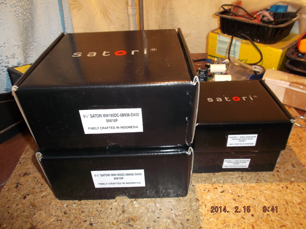

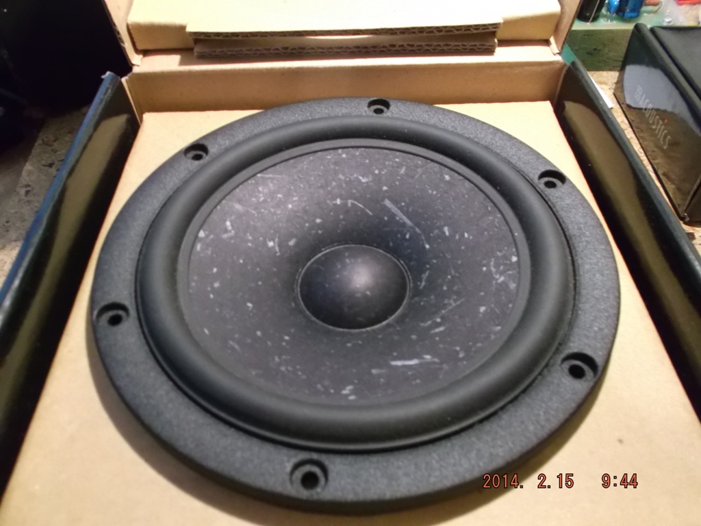

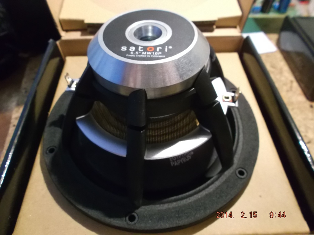

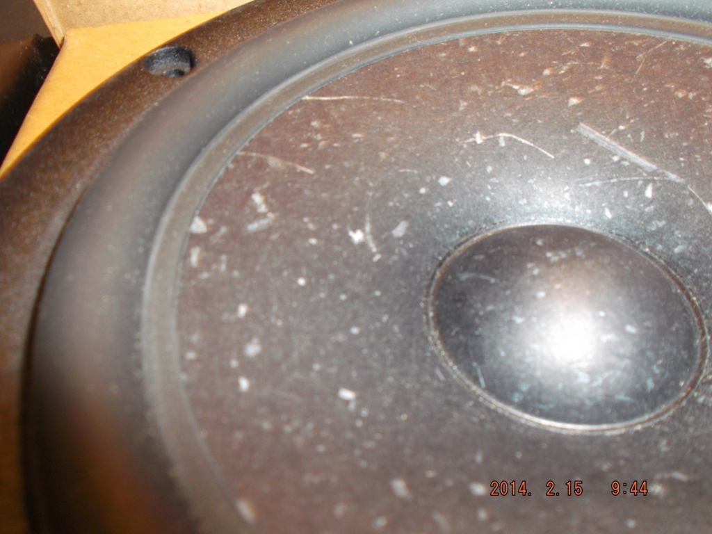

    В этой теме хотелось бы обсудить повторение монитора на динамиках Сатори.
    Фото динамиков и доп информацию выложу попозже.

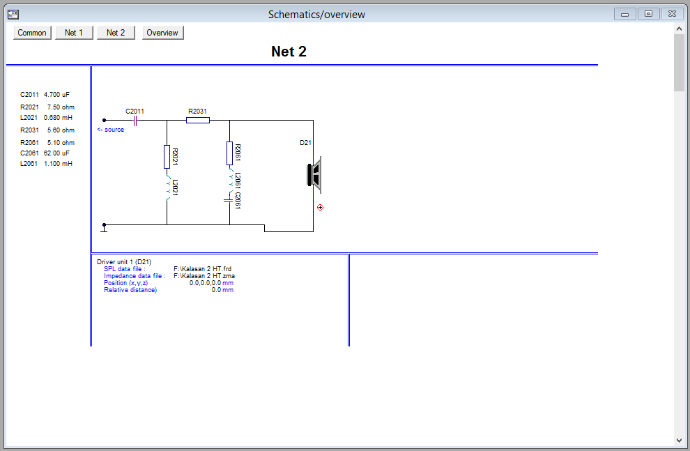

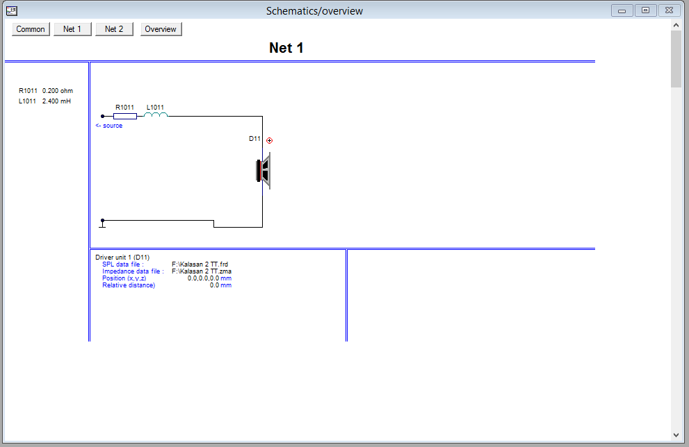

    На кайрос схемы фильтра нет.
    Я где то находил схему.
    http://meniscusaudio.com/kairos-pair-p-1380.html
    Там вторые порядки с аттенуатором на вч.
    Раздел 1.8кгц

    Неа. Есть пдф, где написано, что второй порядок был пробный вариант, но автору не понравилось как он звучал при смещении с оси. И фильт там не симметричный. Я не помню точно, просто пролистал.

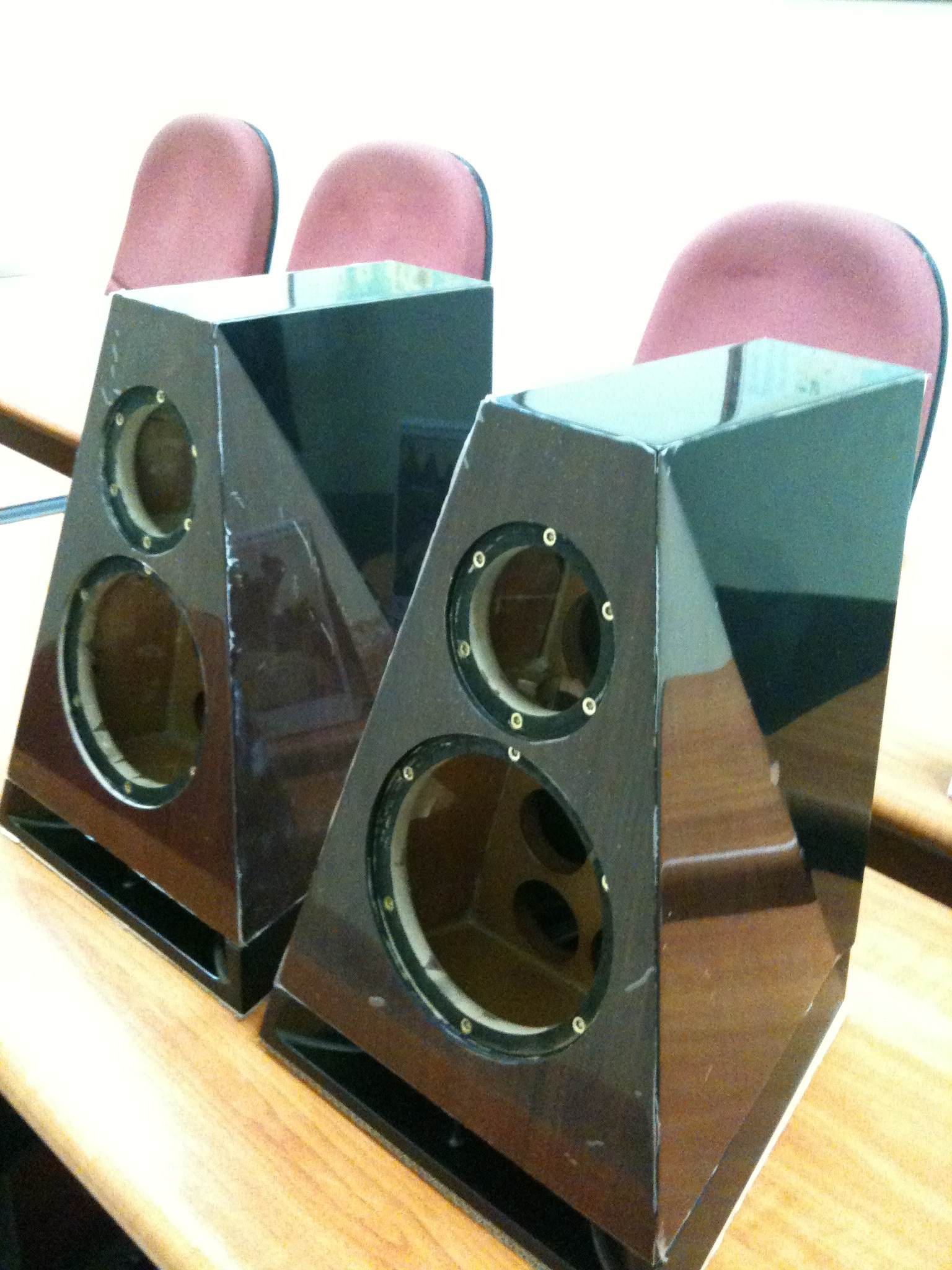

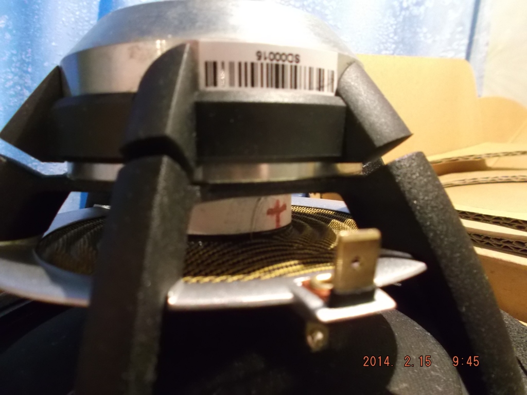

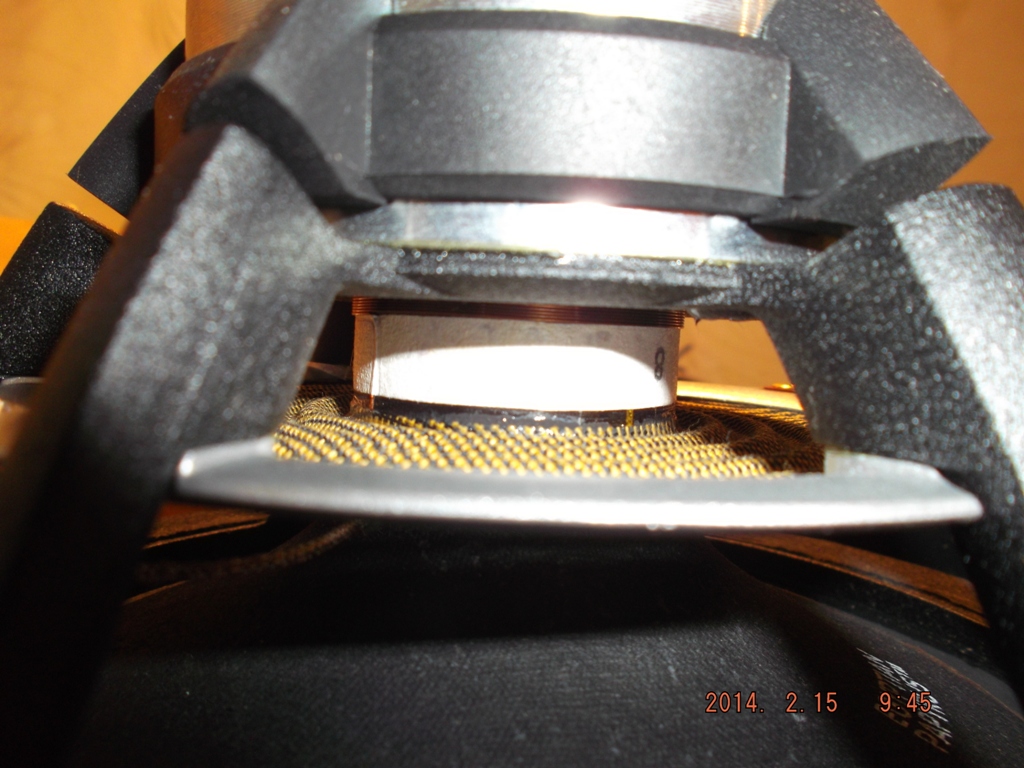

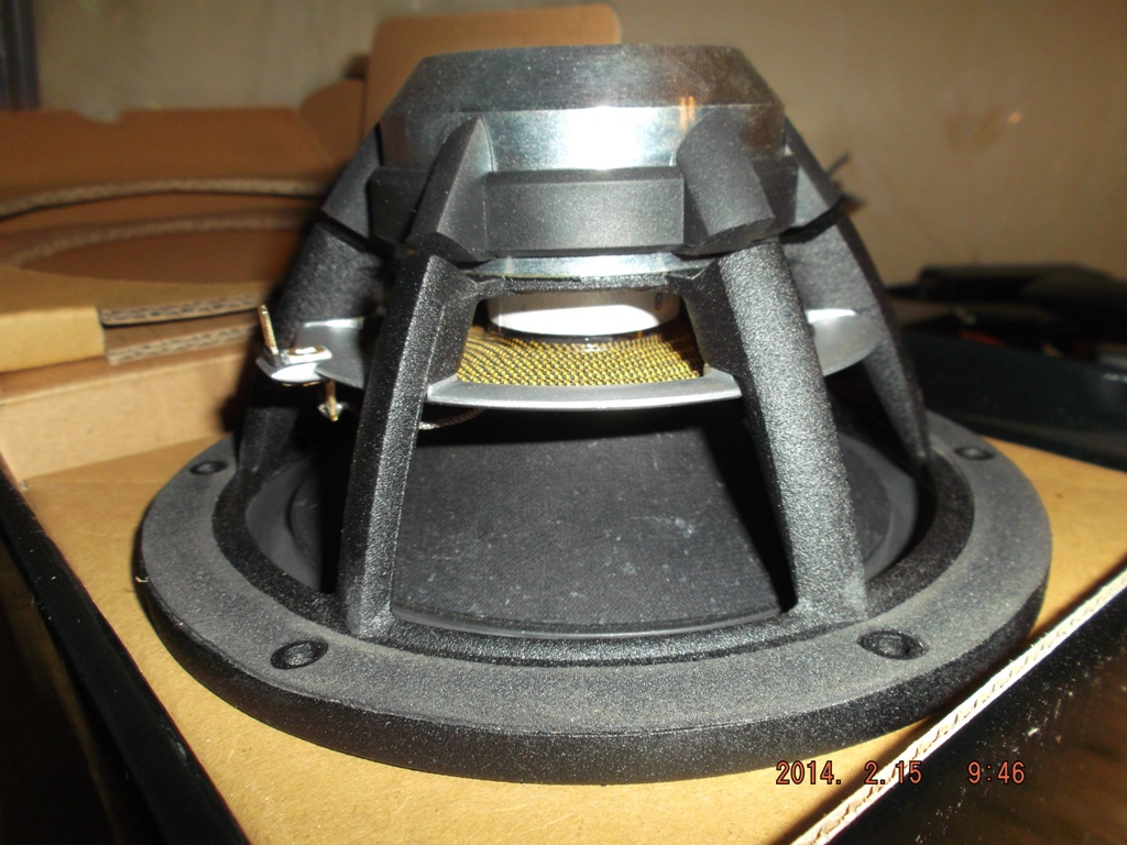

    Анатолий Тимофеев, Вопросец такой: та алюминиевая? шайба на МС, этакий отвалившейся кусок от корзины, у сатори никакой роли, кроме декоративной, не играет?
    Аватар для Анатолий Тимофеев
    08.07.2008
    Тихвин/СПБ, Russia
    1,639
    По умолчанию Re: АС Kalasan на динамиках Satori
    навскидку кажется что для красоты, динамик разбирать как-то не планирую.
    Добавил схему кросса.
    08.07.2008
    Тихвин/СПБ, Russia
    1,639
    корпус будет 20л с наклоном передней панели 8 градусов.
    Ширина передней панели 240мм. боковые стенки прямые.
    ---------- Сообщение добавлено 19:31 ---------- Предыдущее сообщение было 19:28 ----------
    Внешний диаметр мидбасов - 165 мм, то есть они меньше чем наприимер СИС H1456, у которого внешний 176мм.
    С Уважением, Анатолий.

    корпус ЗЯ? Обязательно поэкспериментируйте с заполнением объема(мешочки с песком и тд)
    Дони, не лезь в дебри...(с)
    08.07.2008
    Тихвин/СПБ, Russia
    1,639
    Планирую фазик, по рекомендациям Мэдисаунд, но ЗЯ тоже попробуем.

    На сайте производителя, пишут, что шайба не только для красоты, но чтоб предотвратить вибрацию для от корпуса.

    Проект движется - оплачены корпуса и детали фильтра. С детальками для фильтра помог Георгий. Корпус делает Teege.

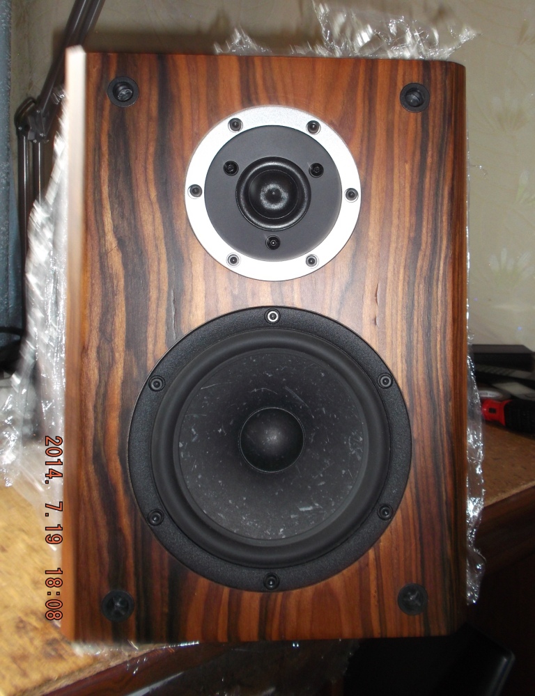

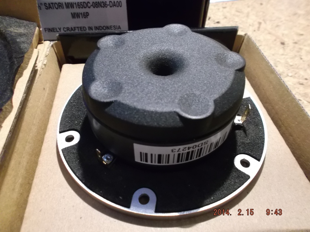

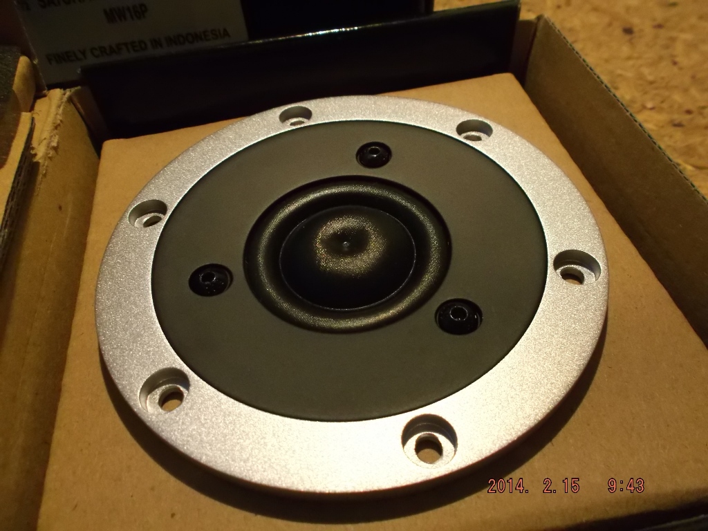

    У динамиков Satori имеется маленький удобный момент - с обратной стороны фланцев уже приклеены готовые уплотняющие прокладки из пористого материала.

    Приколюху придумал! У вас твитеры помялись! )))
