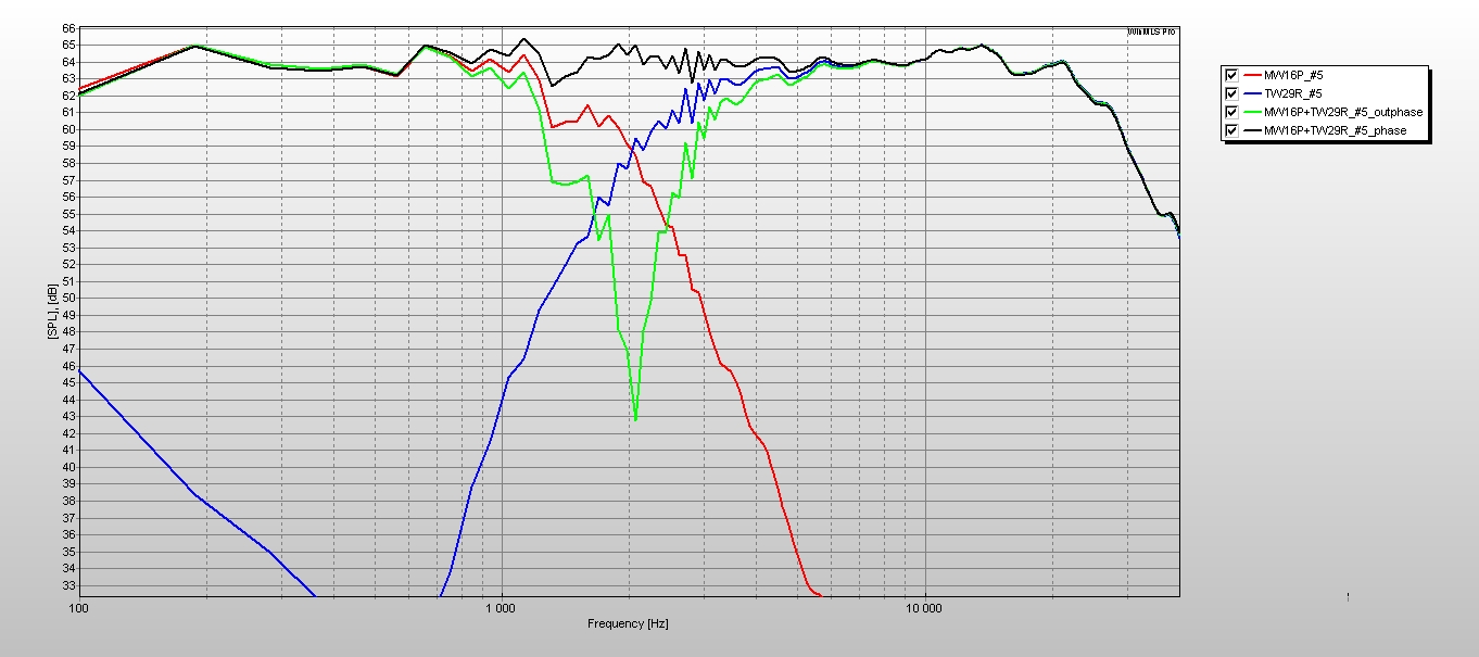

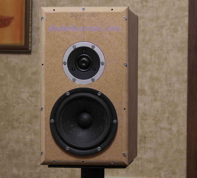

  9. #88
    Старый знакомый Аватар для Fantomass
    21.07.2010
    519
    По умолчанию Re: АС Kalasan на динамиках Satori
    Пожалуйста - http://audiogurman.com/6.htm
    Там среди фото найдёте эту двухполоску. Кроссовер активный цифровой, так что больше показывать нечего. Сшиты на 2,1кГц LR4. Пробовал на 2,6кГц LR2 - тоже хорошо. Какая версия лучше? Наверное, вторая, но едва-едва.
Название:	Satori MW16P+Satori TW29R.JPG

  11. #90
    Завсегдатай Аватар для ExiD
    24.01.2013
    Йошкар-Ола
    34
    1,226
    Fantomass, Присматриваюсь к ним для мониторов студийных, как думаете, потянут на референсную акустику?
  12. #91
    21.07.2010
    519
    У Вас на фото,увидел этот же мид с 66000 сканспиком и рингом.Какой вариант интереснее на Ваш слух в сравнении с ВЧ сатори?
    С уважением,Алексей.
    Вариант с 6600 имеет совершенно другой звук, просто абсолютно. У варианта со сканами звук, как и во ВСЕХ вариантах с КУПОЛЬНЫМИ сканами, немного отстраненный, флегматичный, более глубоко посаженный. Может быть, более нейтральный, чем с рингами TW29R, не могу твёрдо утверждать, но мне больше нравится с TW29R, это однозначно. Звук более, как говорится, forwarding, но он более яркий и динамичный. Музыку больше хочется слушать с вариантом на TW29R, без сомнений.
    Вариант с 7000 гораздо ближе по звуку к варианту с TW29R, но грязнее 100%, и не такой интересный в самом нижним диапазоне ВЧ, это при том, что с 7000 удалось свести ТОЛЬКО на 3кГц и никак не ниже. Слишком рано они валятся.
    ---------- Сообщение добавлено 16:39 ---------- Предыдущее сообщение было 16:37 ----------
    Референсная акустика - понятие непонятное для меня. Я не музыкант, и прежде всего добиваюсь красоты звучания и полноты эмоций при прослушивании материала. Аутентичность для меня на втором плане. Мне не нравится слишком сухой, безэмоциональный мониторный звук.
