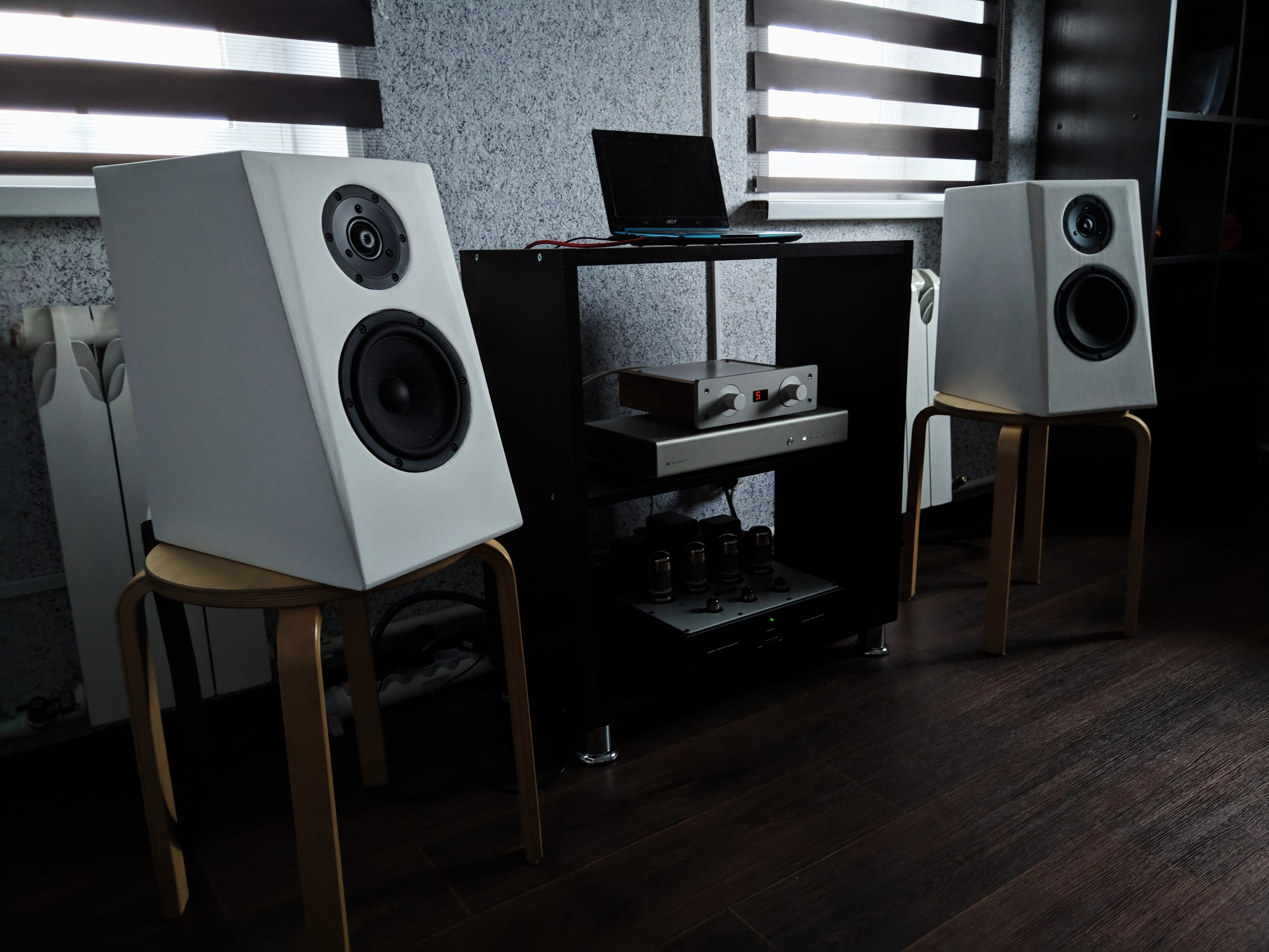

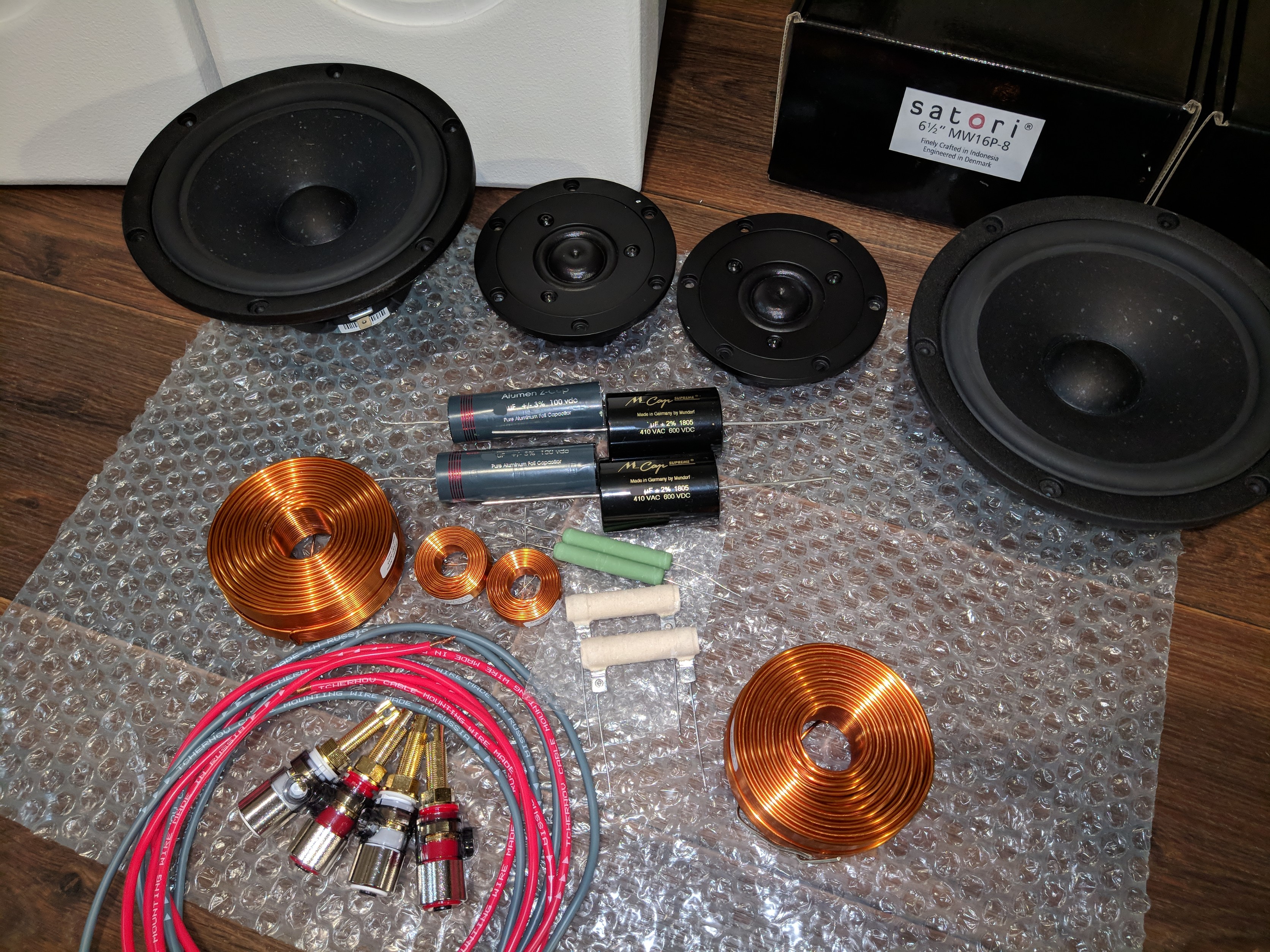

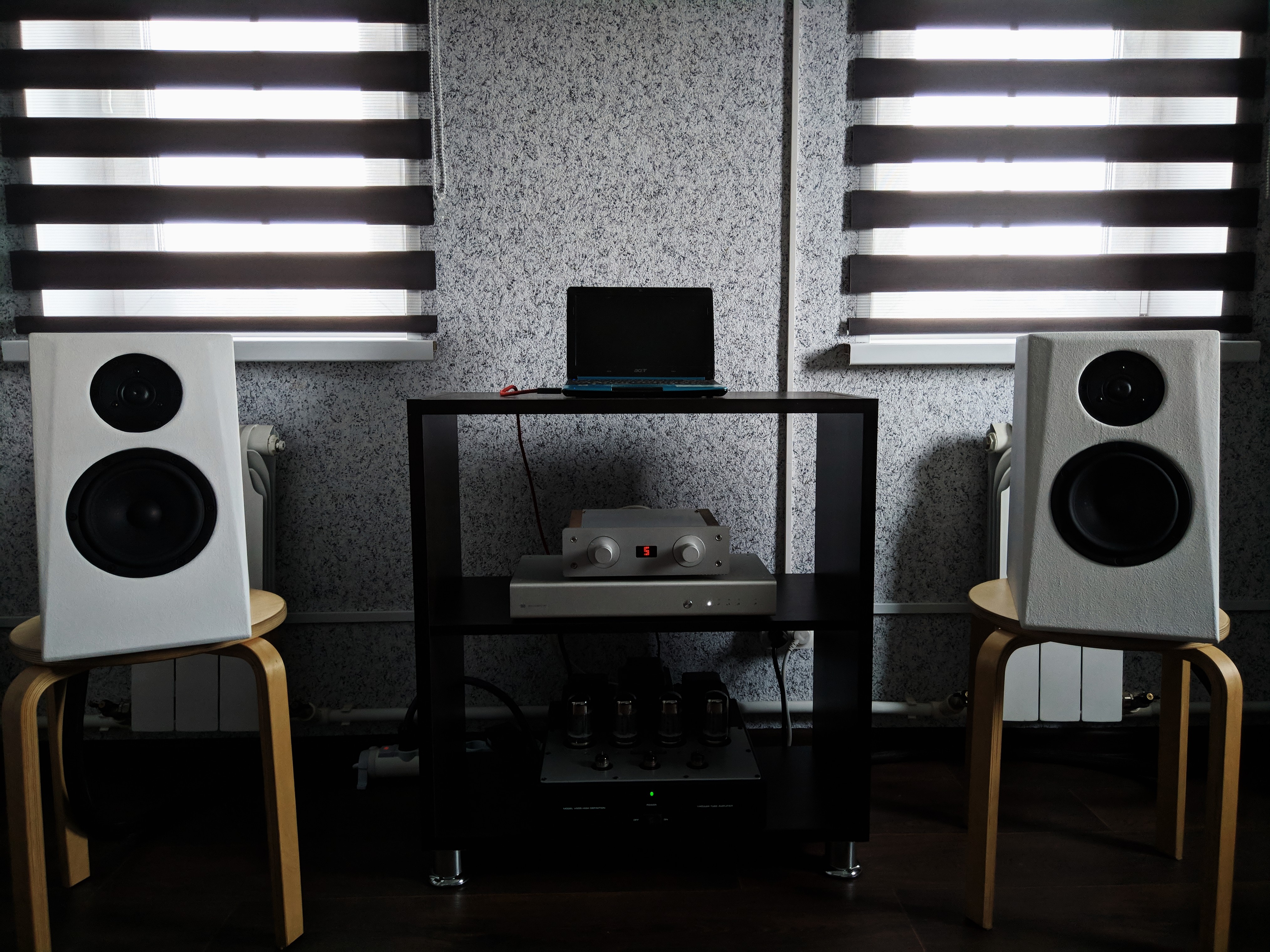

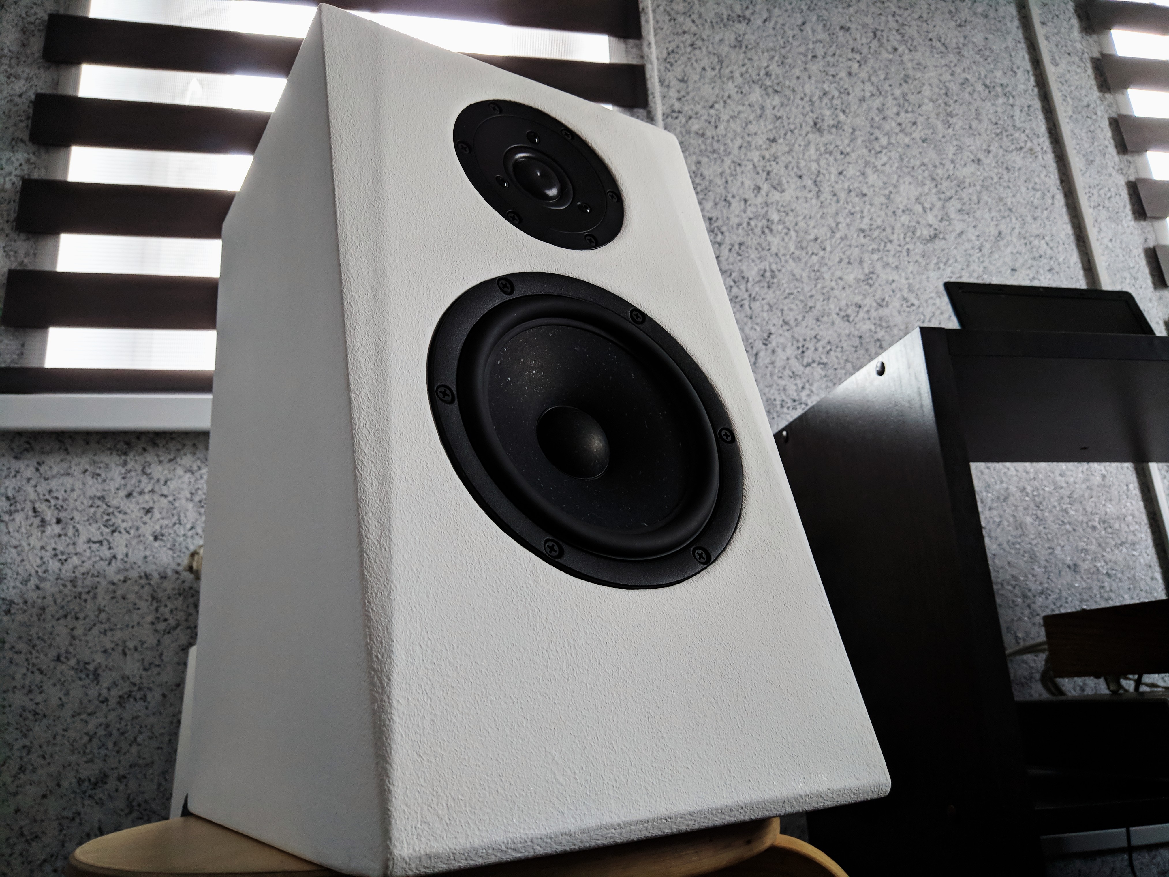

    Нашёл немного времени на даче, собрал Кайрос в тестовых корпусах... фанера 21мм с леруа, сильно не пинайте, на коленке собирал, в буквальном смысле)
    Действительно, в первую очередь удивил нч диапазон, он не просто есть, его неожиданно для полок 6,5, много!)
    В общем и целом, очень интересный проект, пока греется... на слух сведено хорошо, образы полноценные (ждал мельтишни от полок), по сцене вопросов нет.
    Спасибо Анатолий за помощь и подсказки!
    Последний раз редактировалось supermegauser; 27.10.2018 в 11:18.
