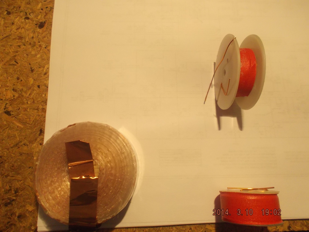

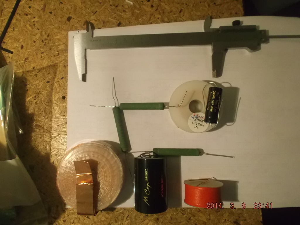

    прикинул расположение элементов фильтра. штангель - для масштаба, раскрыт на 150мм.
    Прошу опытных коллег дать рекомендации
    Особенно по расположению катушек индуктивности.
    ленточная катушка - на мидбас,
    а самая маленькая - это 0.68мГн
ID:	204633   Нажмите на изображение для увеличения.
    С Уважением, Анатолий.

    У катушки с красной изоляцией провод тонковат, учли его сопротивление? На схеме указан резистор 7.5 из ряда Е24, так что есть подозрение что сопротивление не учтено. В RLC тоже, катушка у вас на 1.5 на фото(отматывать я так понимаю будете, чем мерить индуктивность будете? ) то есть резистор должен быть на 4-4.1 чтобы с катушкой на 1ом дать необходимые 5.1, а тк 4.1 это не из Е24, а резисторов у вас всего три... короче есть глубокие подозрения по поводу того, что сопротивления катушек не учтены.
    А итоговые замеры будете проводить или просто повторение? А то чтоб с такими вот местами не пролететь, хорошо б все это финально промониторить)

    Я бы повернул катуху, что в плоскости пластиковая.
    Аватар для Анатолий Тимофеев
    08.07.2008
    Тихвин/СПБ, Russia
    1,639
    По умолчанию Re: АС Kalasan на динамиках Satori
    сопротивления резисторов откорректированы с учетом применяемых индуктивностей. Мерить буду, приблуда и микрофончег есть.
    да, повернем? вот так. Нажмите на изображение для увеличения.

    Завсегдатай Аватар для mr_RBG
    02.09.2009
    Вашингтон Д.С.
    1,034
    Ага и я б немного влево ее сдвинул.

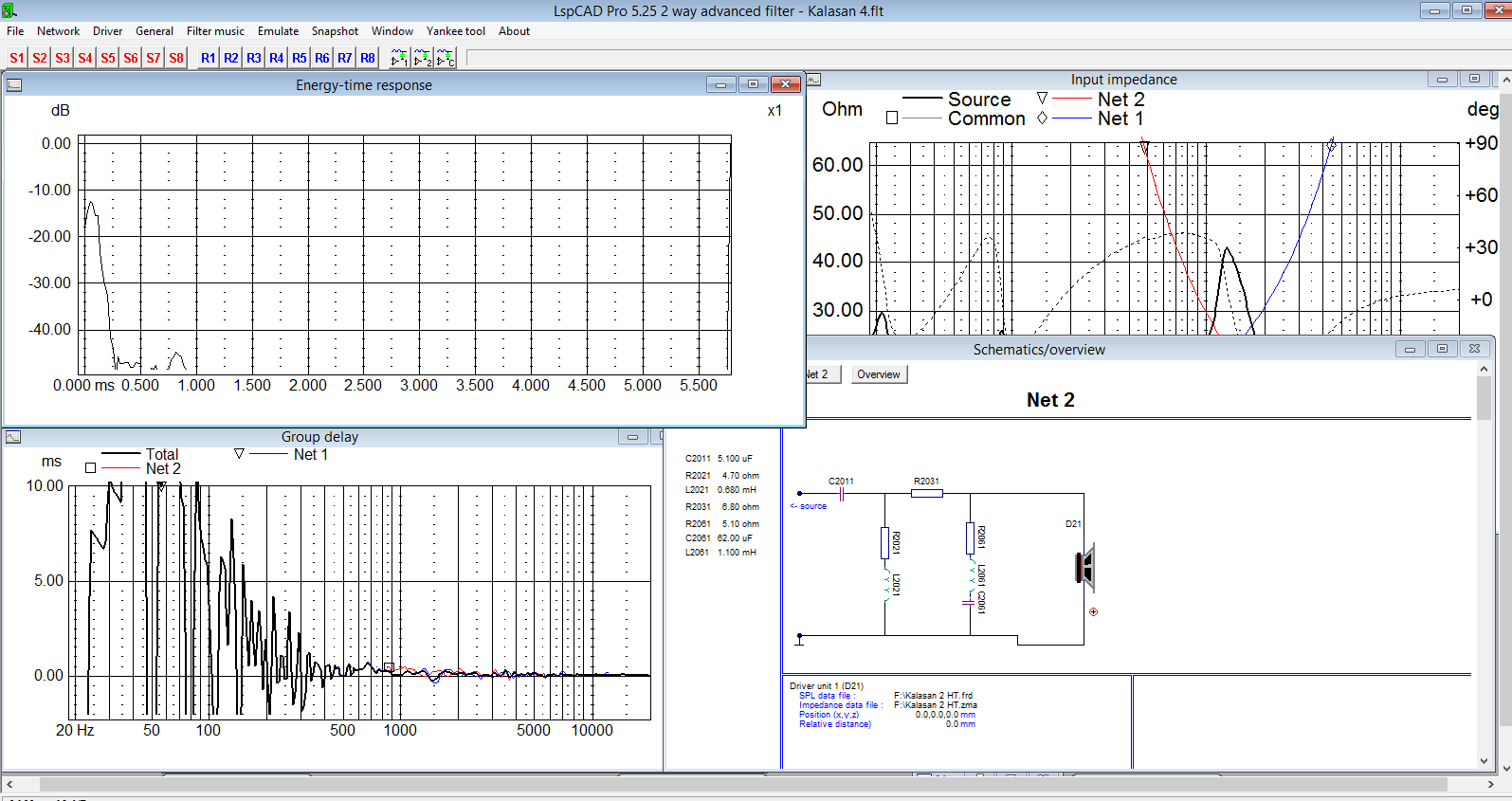

    Завсегдатай Аватар для locki
    03.06.2008
    Москва/Дубна 5/2
    1,214
    laert, так вон на 2х фотках
Название:	Kalasan 5.0 Bass Crossover.PNG
ID:	205125   Нажмите на изображение для увеличения.
Название:	Kalasan 5.0 Treble Crossover.PNG
