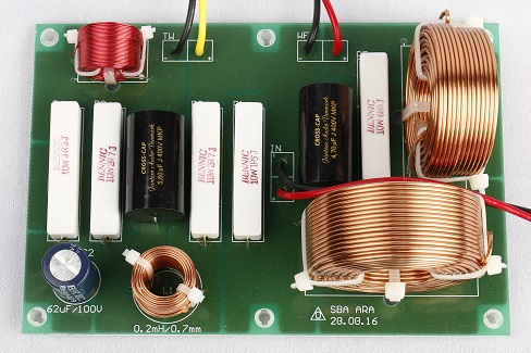

    На сайте SB есть ARA KIT, непонятно зачем было делать такую замудренную фильтрацию.
