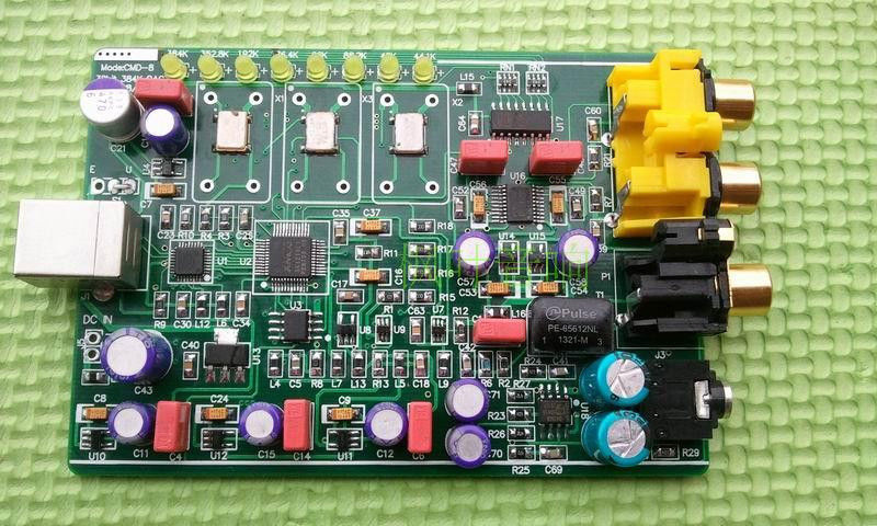

  14. #34
    netuser2
    По умолчанию Re: XMOS+PCM5102 или XMOS+ES9023
    Здравствуйте дорогие форумчане !!! В общем купил я этот цап, целый день слушал, все было ОК. И вот дернул меня черт найти на него новую прошивку.... Нашел вот здесь http://ifi-audio.com/ifi-xmos-firmware/ Прошил и получил кирпичик ((( Вопрос в сл. Можно ли его как то реанимировать ? Пытался найти родную прошивку на него, но все безрезультатно...

  16. #36
    Завсегдатай Аватар для Роман М
    31.10.2005
    1,434
    Блин, куча народа уже попало на эти грабли с XMOS. Нужно выпаивать микрушку FLASH-памяти (soic8 рядом с чипом XMOS), прошивать ее программатором и обратно впаивать. Прошивка скорее всего подойдет от других аппаратов на XMOS. Проходили такое уже с Valab DAC-X10.
    Да я уже прочитал тут одну ветку по восстановлению этих Xmos-ов... Пришел к тому что нужно слить полный дамп с моей запоротой флешки и попытаться найти в нем то что я залил. Потом вырезать, сохранить и залить обратно... А вот от других если и подойдет, то наверно точно от таких же. Продавцу письмо на Ebay написал с просьбой прислать прошивку, молчит гад как партизан )))
    ---------- Сообщение добавлено 22.28 ---------- Предыдущее сообщение было 22.23 ----------
    Кстати, кто нибудь знает как USB ASP программатором прошить SPI флешку 25-й серии ? Я уже пол инета облазил но ничего хорошего не нашел...

  19. #39
    netuser2
    Интересно посмотреть что там во флешке, очень может быть, что просто идентификатор устройства который можно рихтануть в ручную.
    Вот здесь ЦАП GUSTARD DAC-X10 DAC ES9018 ребята занимались похожей проблемой но с другим более дорогим ЦАПом. Я думаю принцип один и тот же и прошивки пишутся в флешку так же, а именно одна за другой и чип XMOS считывает последнюю при старте.
    ---------- Сообщение добавлено 05.07 ---------- Предыдущее сообщение было 04.58 ----------
    Меня сейчас тормозит отсутствие программатора, есть только USBASP.. Я им ардуинки прошиваю. И LPT порта тоже нет на компе, есть конечно старые материнки, но собирать древний комп ради программатора что то пока не хочется ))) В общем заказал с Али программатор для SPI Flash 25-ой серии и попутно ищу как свой USBASP приспособить к этому делу, или на ардуинке что-то спаять...
