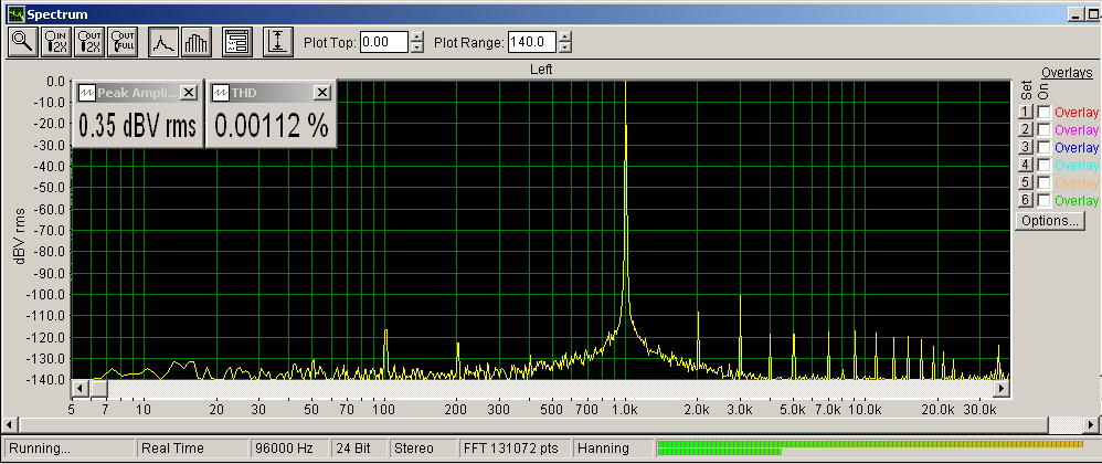

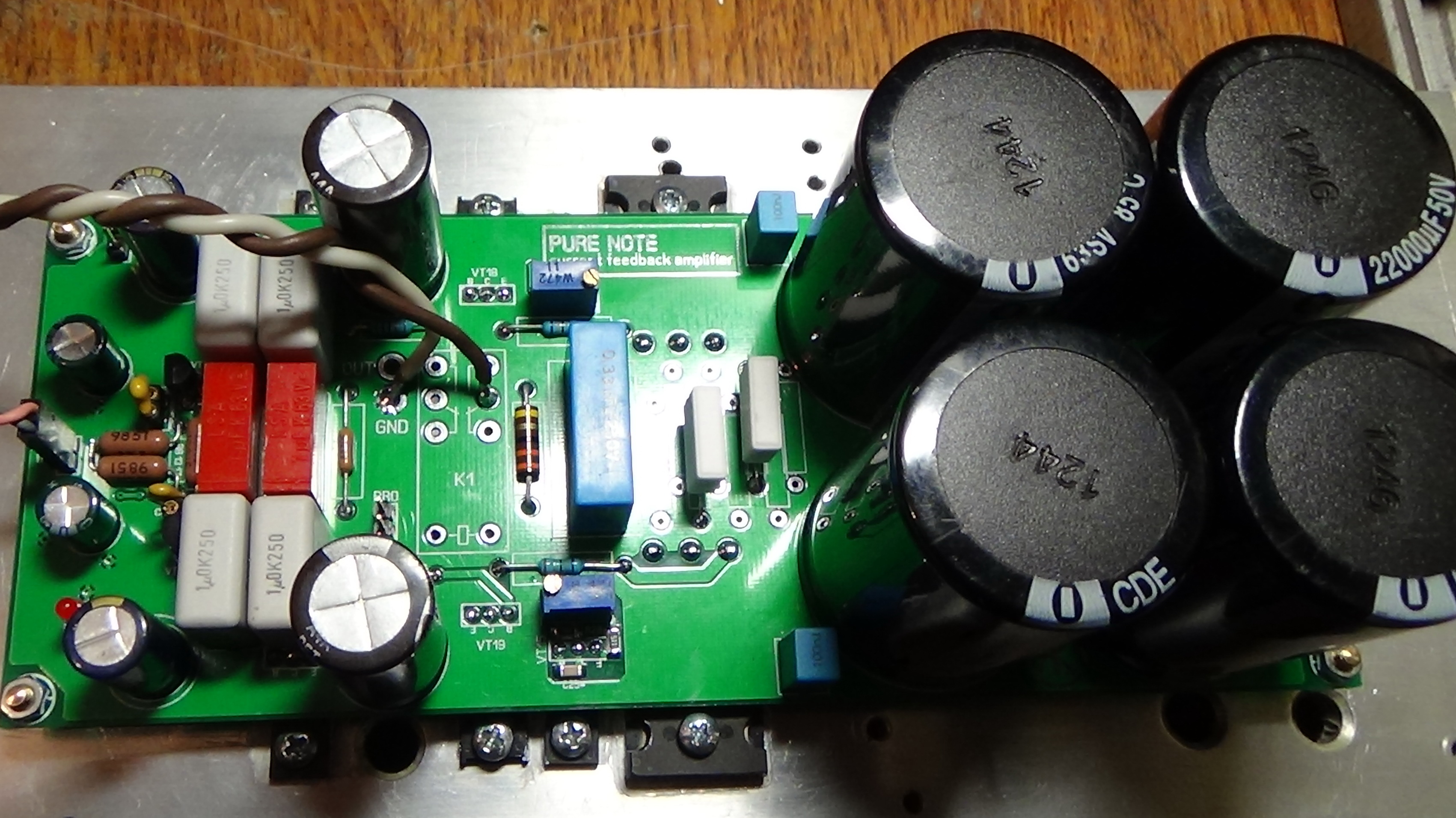

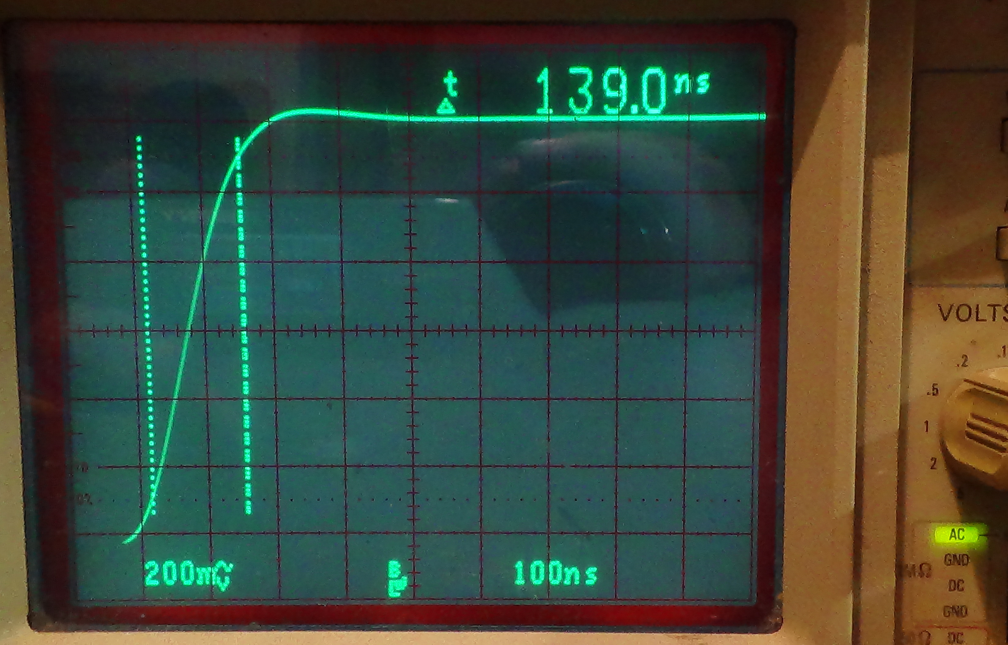

    По моей просьбе vic57 реанимировал тему, ибо есть чего сказать.
    Мои минские коллеги весьма лестно отзывались об этом усилителе. Поэтому было принято решение повторить этот проект. Но уже на новом уровне, с пп промышленного изготовления. И с некоторыми изменениями, защиту поставил от усилителя ВВС2011.
    Спектры по сравнению с глубокоосниками не ахти конечно. Но я считаю и это неплохо. Как написано в статье, автор получил на частоте 2кГц при мощности 50Вт на нагрузке в 4 Ома 0,02% искажений. У меня произведены замеры при тех же условиях, только частота 1кГц. И искажения получились значительно ниже. Но самое главное, конечно, не искажения, а то что звук действительно очень и очень неплох(слушал пока просто моно, по одному каналу на этапе настройки плат). Сейчас установил платы с радиаторами во временный корпус-макет и, если все получится, послушаю уже как следует в ближайшее время на хорошей акустике.
