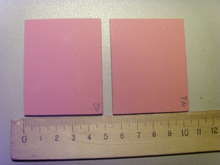

    По умолчанию Re: Прокладки..
    Бериллиевые - розоватые
    Полазил по интернету, все-таки белые оба. На Вашей фотке, похоже, специально окрашенные. По твердости тоже не отличаются: стеклорез тупится и там и там. Продавцы ориентируются по тому,что написано на упаковке. Так что окончательную информацию можно получить только при помощи паяльника.

    Розового цвета как раз была керамика из оксида алюминия, поликор.

    Чистый поликор - белый, чуть просвечивающий (немного лучше, чем хороший фарфор). Розовый цвет ряду марок поликора придаёт содержащийся в них оксид марганца (это, например, поликор ВК-94-1).

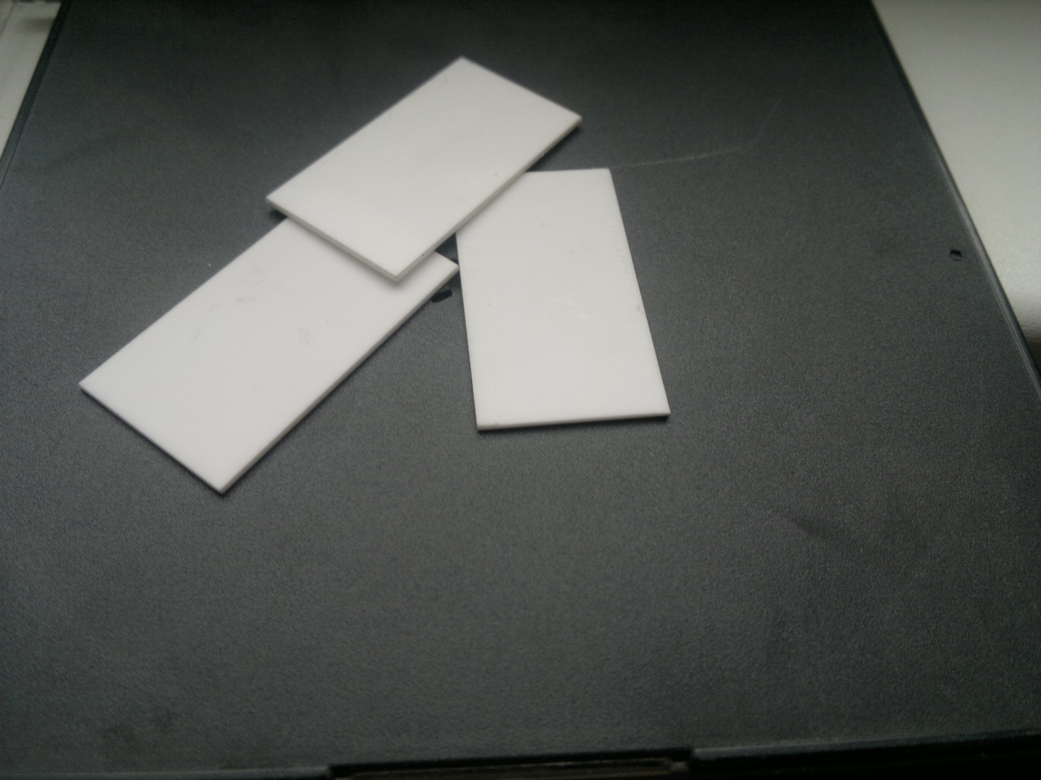

    Новичок Аватар для MRM74
    25.06.2009
    82
    Цитата Сообщение от Latvian Посмотреть сообщение
    бериллиевые нагреваются гораздо быстрее.
    Оксид алюминия,как проверить?Бериллий получается тоже может быть чисто белым.Его нет чтобы сравнить по теплопроводности.

    Аватар для Latvian
    15.02.2006
    Riga
    68
    349
    Держим в пальцах прокладку, прикладывем паяльник.Если прокладка какое-то время остается теплой, то это алюминий. Бериллиевая очень быстро становится горячей, минуя "теплую" фазу.
    25.06.2009
    82
    Спасибо.Получается алюминий.

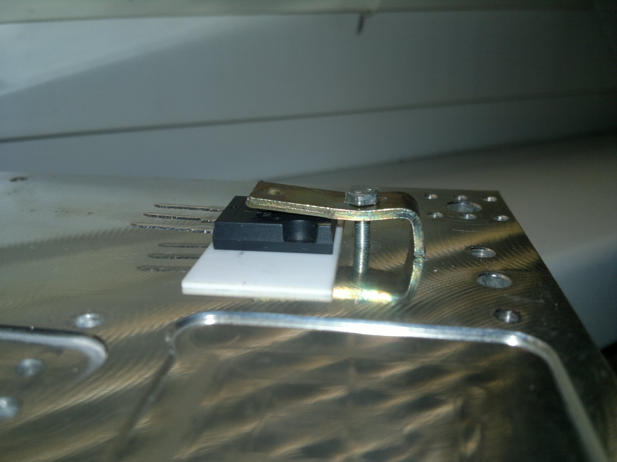

    29.01.2007
    2,785
    Дешевле и проще купить дырявых подкладок, чем трубчатых(!) алмазных(!) сверел и париться с охлаждением при сверловке.

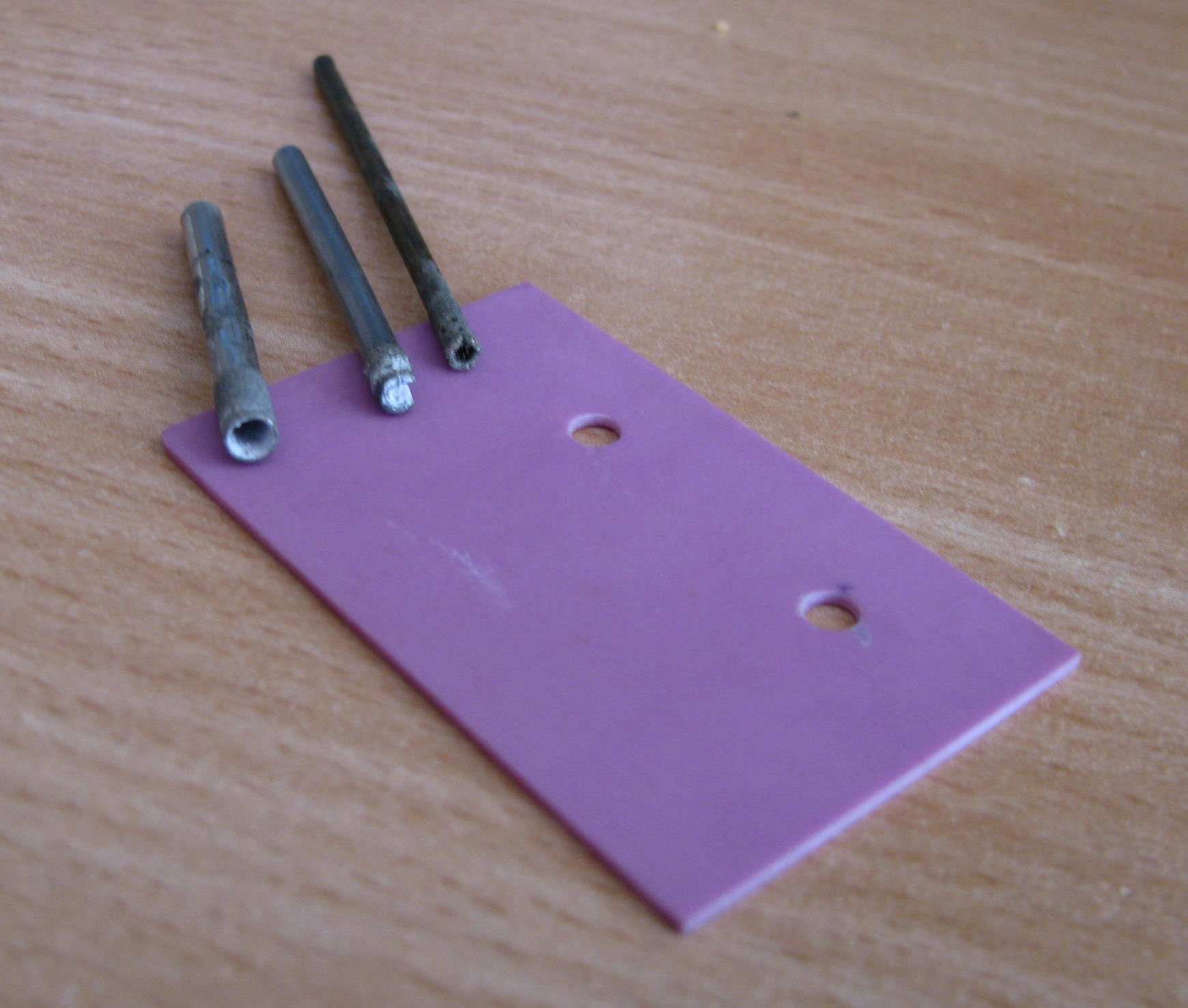

    Цитата Сообщение от vetalj Посмотреть сообщение
    алмазными трубчатыми сверлами
    типа этого http://www.sapphire.ru/vcd-295-1-931/goodsinfo.html ?
    Может так крепить?Хуже,чем через отверстие транзистора?(50 ватт)

    Было интересно попробовать, да и в моем случаи получалось дешевле( поликор имелся, сверло стояло что-то порядка 5 уе, делал на 24 транзистора)
    Сверла-смотри картинку:
