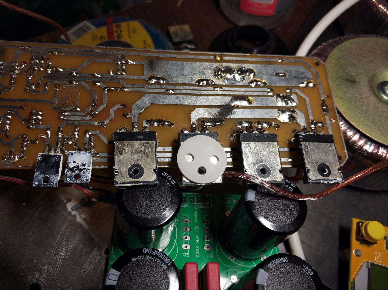

    Интересно, по внешнему виду можно отличить из оксида алюминия от оксида бериллия? Про нагреть паяльником, понятно: бериллиевые нагреваются гораздо быстрее.
  2. #81
    По умолчанию Re: Прокладки..
    Кто ж может запретить их использовать? ))
    Будет разумеется хуже, чем если бы было бы с полноценным прилеганием всей медяхи корпуса транзистора к прокладке.
    Но из-за её меньшего сопротивления теплопередаче может быть сопоставимо с полноразмерной слюдяной. Надо пробовать. Однозначно никто не скажет.
    И было б нагляднее, если бы ты положил прокладку на транзистор и сфоткал так, как хочешь её раположить.

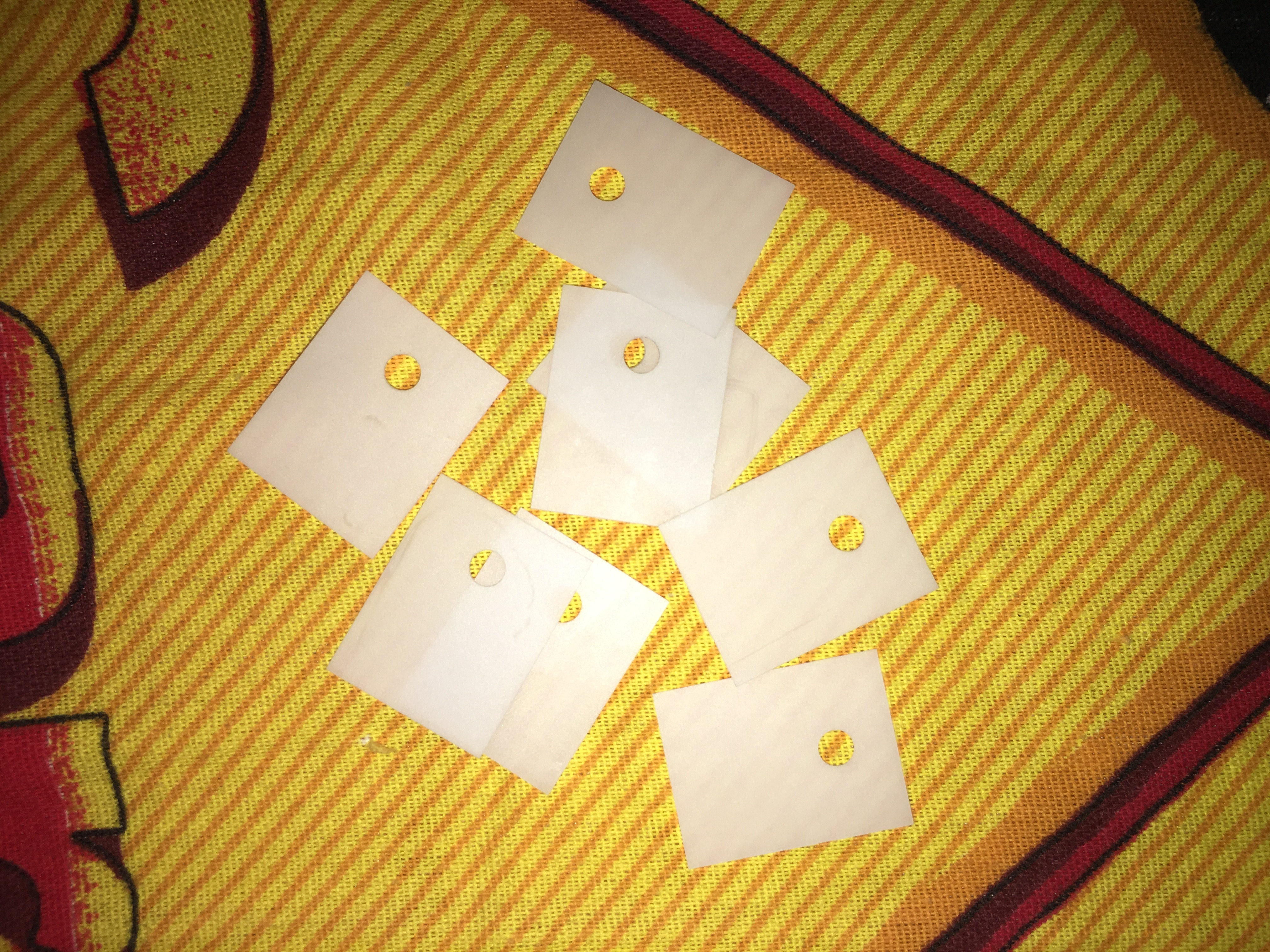

    Вот так это выглядит
  3. #82
    29.01.2007
    2,785
    Я бы так делать не стал.

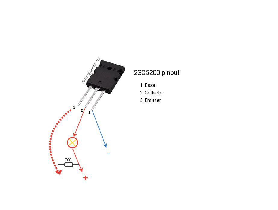

    Подключил по такой схеме через галогенку 12v 55w от зарядки для АКБ
    Напряжение 13.7 Вольт, Ток 3.1 А
    По 10 Минут на слюде и керамике (фото керамики постом выше)
    Слюда: температура транзистора 48 Градусов, температура радиатора 35 градусов
    Керамика: температура транзистора 44 Градусов, температура радиатора 40 градусов
    Испытуемый - Toshiba 2SC5200 (Оригинал)
    Паста: КПТ-8
    Датчик температуры: Тестер с термопарой
    Вывод - использовать керамику от to3 с транзистором to-264 можно/нужно
  8. #87

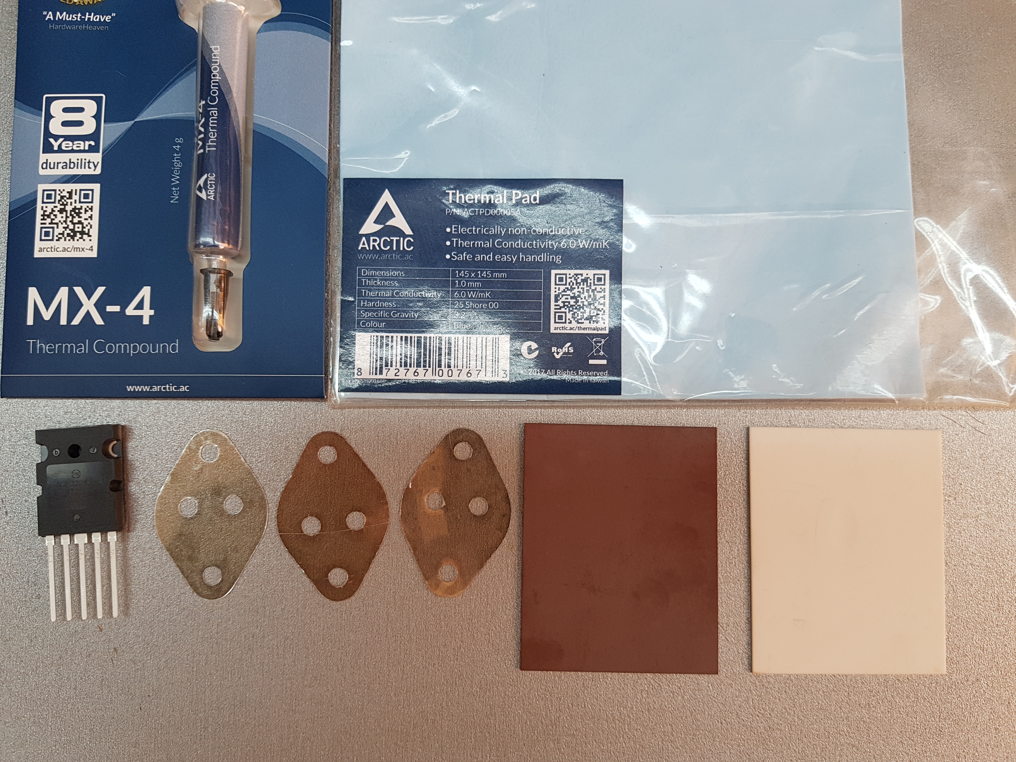

    Рекомендую прокладки фирмы Arctic , и их же термопасту - дорого, но эффективно ( раз в 5-6 лучше дерьмового номакона и КТП-8 ) Нажмите на изображение для увеличения.
ID:	311106 . Нет необходимости тщательной полировки поверхности радиатора.
    С уважением, Андрей
    P.S. На фото так же подложки из обычной и бериллиевой керамики , когда-то у нас изготавливали спецмикросхемы (

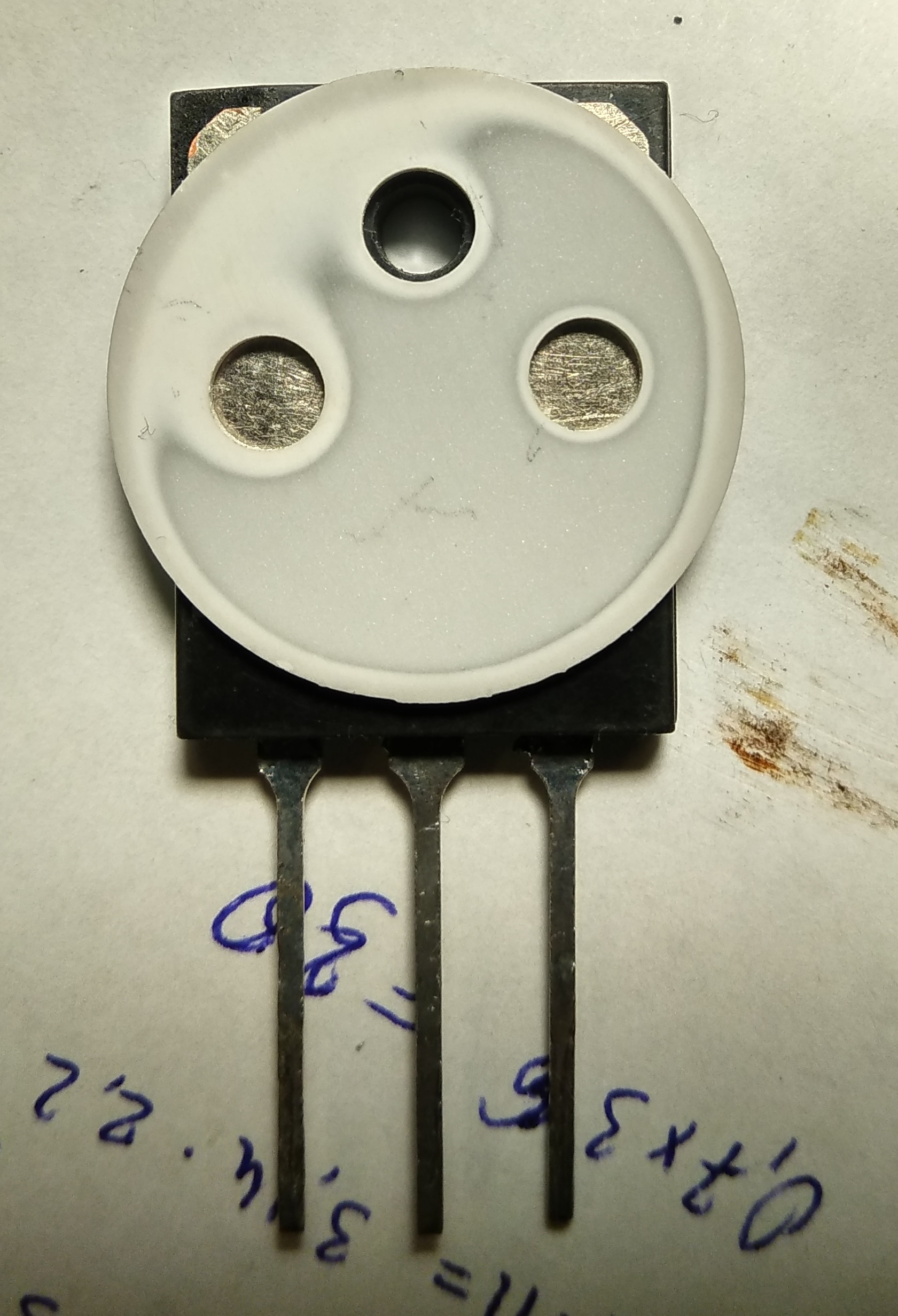

    Заказал 8 шт по 210 руб. для ТО-247 в Продиэлкоме, уже приехали. Вопрос - являются ли данные памперсы аутентичными из нитрида алюминия?

    По поводу Arctic, что советовал раньше. Выявилась неприятная вещь, они получаются практически одноразовые. Т.е. после демонтажа транзистора они могут рваться, повторно использовать проблематично. При всех их характеристиках использование именно в усилителях накладно.

    Купил прокладки, продавец утверждает, что они из брокеритовой керамики (т.е. на основе оксида бериллия)
    Подскажите, как определить материал прокладки: керамика на основе оксида бериллия или другая?
    Судя по описанию на их сайтике это типичная терможвачка для решения задач навроде как в видеокартах между памятью и радиатором чем-нибудь теплопроводящим зазор забить.
    Лучше всего сравнением, установив под транзисторы разные.
    Вообще похожа на бериллий, такие делали в СССР. Толщина должна быть 1,5 мм.
    Почему пятнистая, непонятно, таких не встречал.
    Оксид алюминия - белый, оксид бериллия - сероватый.
