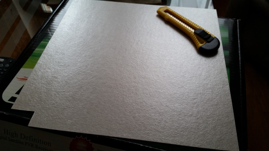

    Доброго дня.
    Купил слюду, для изолирования выходных транзисторов MJL21193/4
    Толщина, на вид, около 0,5 мм
    Визуально какая то волнистая, не ровная, "пупырчатая". Это нормально?
    Подскажите, какая обработка слюды нужна перед применением? (оставить как есть, разделить на более тонкие, или еще чего?)
    Спасибо.
    Фотки прилагаю.
    Такую первый раз вижу, ставил обычную 0,15...0,2 мм, радиаторы усилителя в кл "А" греются хорошо, температуру подложки из слюды держат.
    Я себе такую покупал ,когда ремонтировал микроволновку,она закрывает магнетрон. А для прокладок использую другую слюду,гладкую.

    Новичок Аватар для akvals
    02.11.2016
    МО, Видное
    По умолчанию Re: Прокладки..
    А можно фотку или еще лучше ссылку? (на гладкую слюду)
    или на что то более лучшее? может керамику ?
    спасибо.
    Эта для всяких печек, для транзисторв потоньше и ровная как стекло. Добывается из старинных слюдяных конденсаторов, были такие размером с половину шоколадки.
    02.11.2016
    МО, Видное
    ясно, получается что я шляпу купил, мне тоже показалась странной эта слюда,
    Будем искать... (с)
    Вот она, та слюда
    http://www.quartz1.com/price/price.php?group=3084
    Ну или отсюда достать: http://www.155la3.ru/ssg3.htm

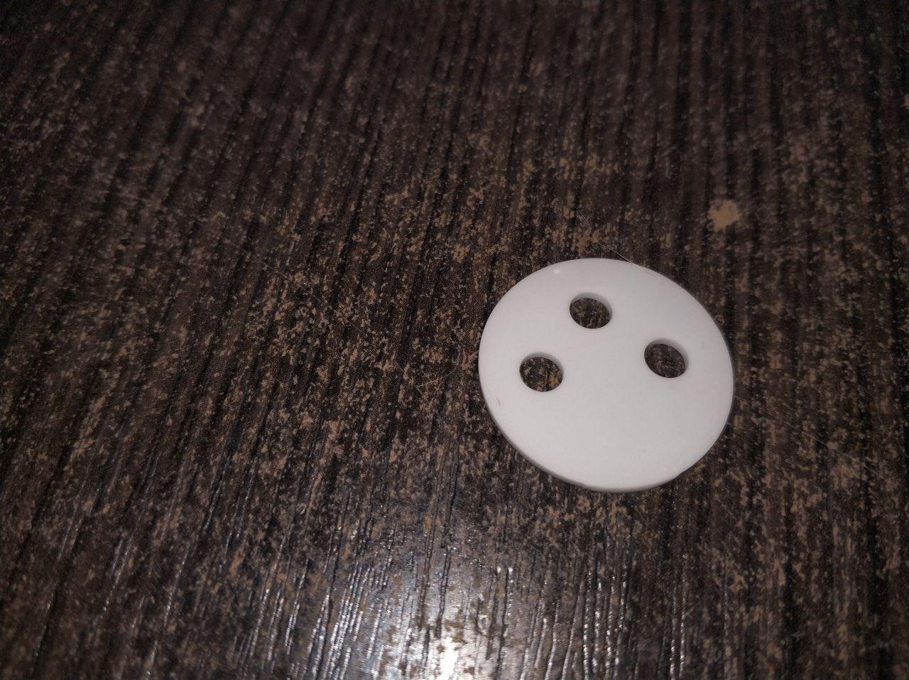

  19. #78
    Всем привет, есть такие прокладки (под кт803) из берилия, толщина подкладки 1.4мм можно ли их использовать под ТО-3P корпус (2SC5200) ? Место где расположен кристалл она закрывает, но есть места где отверстия не закрываю подложку. Выбор: слюда или эти подкладки
    TO-3P
  20. #79
    29.01.2007
    2,785
    Кто ж может запретить их использовать? ))
    Будет разумеется хуже, чем если бы было бы с полноценным прилеганием всей медяхи корпуса транзистора к прокладке.
    Но из-за её меньшего сопротивления теплопередаче может быть сопоставимо с полноразмерной слюдяной. Надо пробовать. Однозначно никто не скажет.
    И было б нагляднее, если бы ты положил прокладку на транзистор и сфоткал так, как хочешь её раположить.
