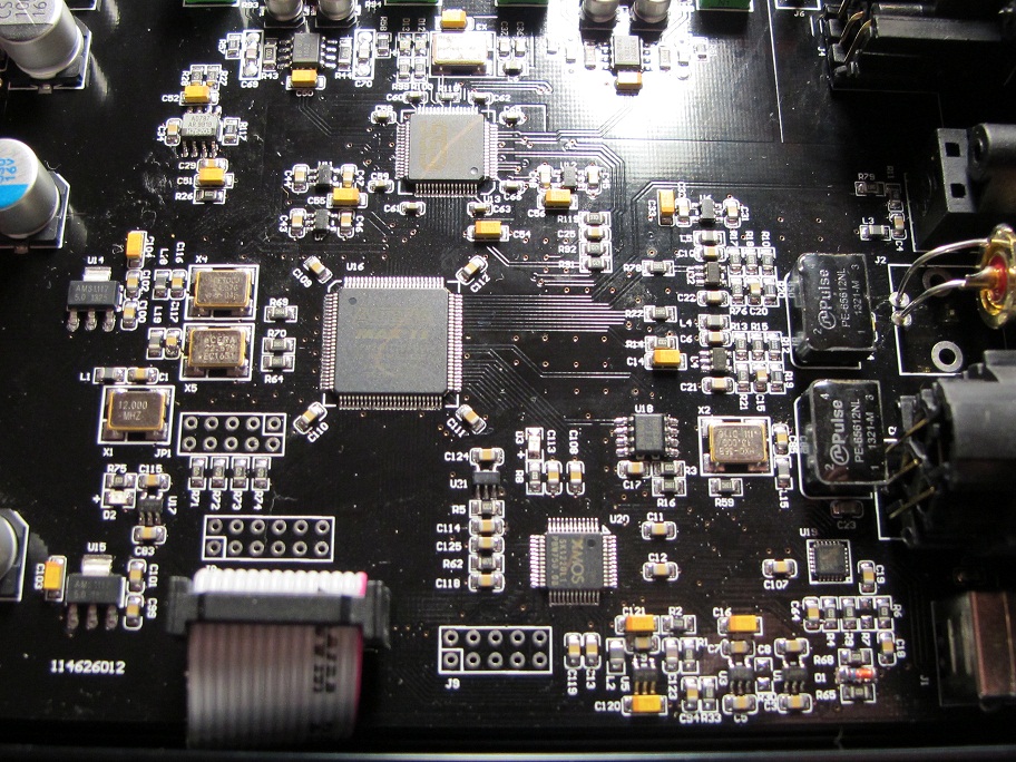

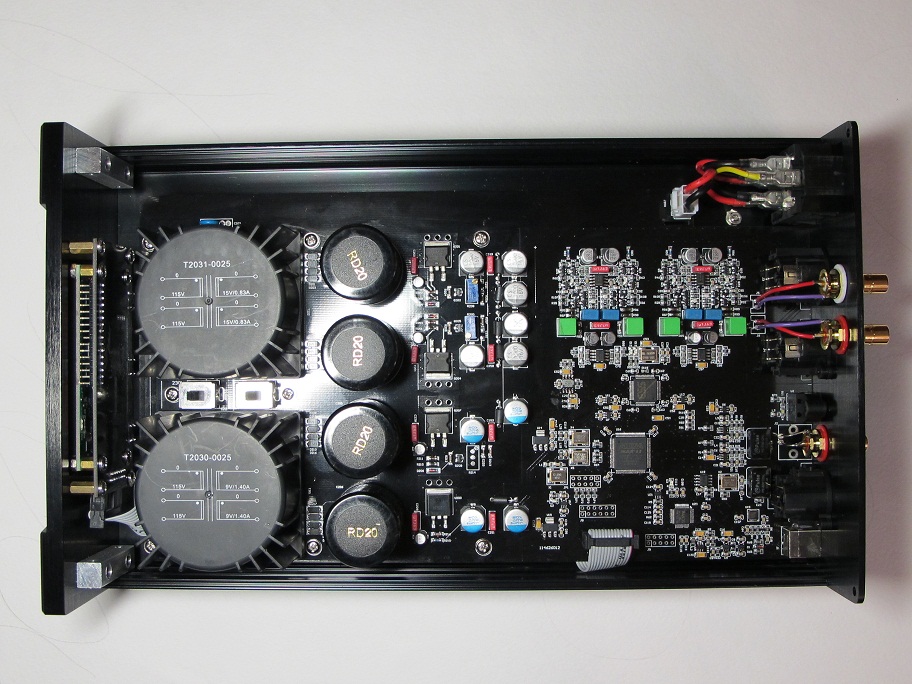

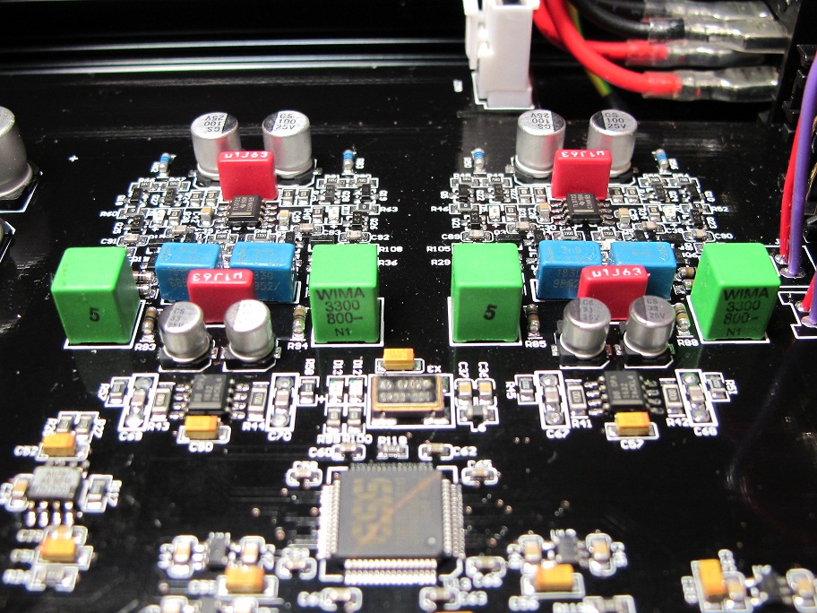

    По умолчанию Re: ЦАП GUSTARD DAC-X10 DAC ES9018
    Цитата Сообщение от DJBI Посмотреть сообщение
    Для начала открою корпус и посмотрю как там обстоят дела внутри ЦАПа. Затем найду адрес производителей ЦАПа и задам им пару вопросов. Могла попасться кривая микросхема от XMOS. И что за прошивка предложенная XMOS Analog_DAC_V3_3.bin.
    Там смотреть в общем то особо не на что. Есть не распаянный разъем, не исключено что к XMOS. Прошивка или от другого устройства или какая-то демо.

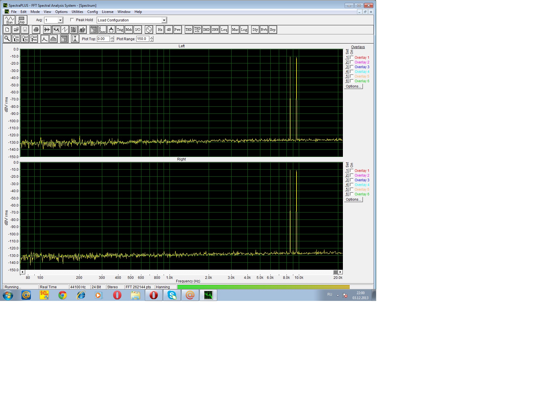

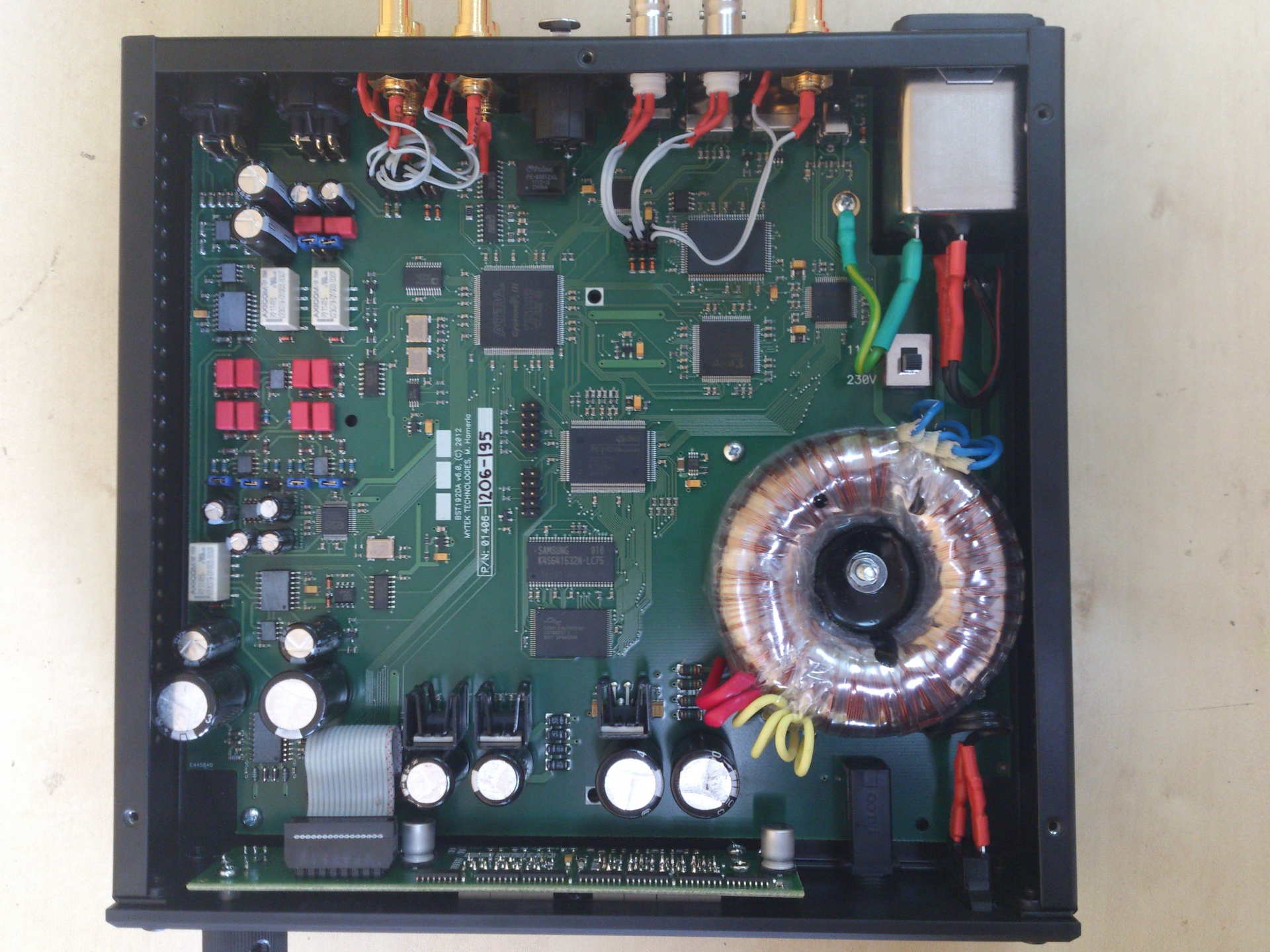

    ---------- Сообщение добавлено 19:23 ---------- Предыдущее сообщение было 19:17 ----------

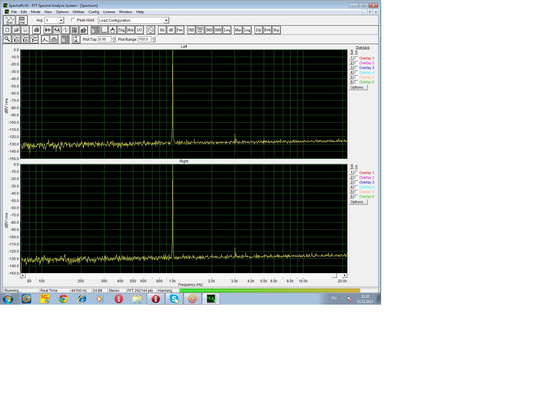

    Для сравнения последнее фото - потроха хваленого Maytek 192 с ценником 1,5 куе.
    ---------- Сообщение добавлено 19:37 ---------- Предыдущее сообщение было 19:23 ----------
    Еще ниже результаты замеров THD и IMD. По сути упирается в возможности звуковухи. Не сказать, что результаты выдающиеся, но для девайса за 450 у.е. вполне прилично. Учитывая, что имеется полный набор цифровых входов и аналоговых выходов, а также поддержка DSD - найти конкурента за такую цену будет сложно.

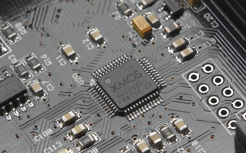

    Кстати, если уж лезть в эту флешку, то можно попробовать затереть ей самый последний из записанных (т..е не 0xFF) байт, тогда у последней прошивки не сойдется контрольная сумма и проц возьмет предпоследнюю.
    Есть фото ЦАП Нажмите на изображение для увеличения.
Название:	XMOS плата ЦАП.jpg
ID:	202627 там рядом схемка 8 ног.
