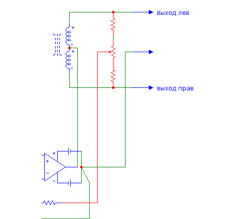

    У начинающих ламповиков часто нет ни мощных ламп, ни хорошего выходного транса. Зато есть недавно собранный усь на TDA7294 или LM3886. А еще есть желание послушать тот самый ламповый звук.
    Предлагаю гибрид - пусть микруха усиливает суммарный (лев+прав) сигнал, а лампадник - разностный (лев-прав).
    В суммарном сигнале сосредоточена бОльшая часть мощности , в т.ч. любимые неофитом басы, а "сцена" и "воздух" содержится в разностном сигнале. Вот его и доверим его лампаднику!
    Лампадник имеет особенности - он должен хорошо подавлять суммарный сигнал, поэтому оба его каскада - дифференциальные (источник тока в катодах первого и нешунтированный резик в катодах второго). Крутилками добиваются минимального проникновения одного канала в другой. Вых транс здесь может быть малогабаритным с Fн гр = 100-200Гц.

    посимулировал, всё работает. и идея в сумме очень неплоха. Не хайэнд, но как сделаешь...

    Я не понял, вся "транзисторная грязь" на СЧ-ВЧ так и останется? А басы будут итти через ~1омную вторичку, немног её подогревая (это если она снуружи) и ухудшая демпфирование.
    Да.
    ---------- Сообщение добавлено 15:43 ---------- Предыдущее сообщение было 15:38 ----------
    Транзисторная грязь в суммарном сигнале, конечно, останется, но будет менее заметна на слух (Серый Мыш посоветовал вынуть лампы - впечатление, что инстументы набиты в колонку и не могут оттуда вырваться, вставил обратно - появилась и панорама, и воздушность и вовлеченность)
    ---------- Сообщение добавлено 15:46 ---------- Предыдущее сообщение было 15:43 ----------
    Есть идея, как улучшить демпфирование, спасибо, что обратил внимание! Щас обновлю схему в топе

    Вот. Новые детали выделены красным

    Сигнал на выходе любого транзисторного усилителя можно представить как сумму сигналов "высококлассного лампового хиенда" и "транзисторного г...на" А = Аламп + Аг..но.
    Путем несложной математики можно показать, что на выходе (левый канал) этой системы будет сигнал Аламп + (Аг..но + Вг..но)/2. Т.е. к чисто ламповому звуку добавляется усредненное тр-е г..но обоих каналов.
    И в чем выигрыш?

    И в чем выигрыш?
    В простоте. Читай вводную в топе
    Фишка в том, что:
    ламповый на разность + транзистрный на сумму = ламповый звук
    транзисторный на разность + ламповый на сумму = транзисторный звук!

    То есть моно отличается от стерео?Кстати, мощность СЧ-ВЧ составляющих, в т.ч. разностных -- меньше только тепловая, пиковые же почти одинаковы (во многих жанрах, не только джаз-электроника)

    Фишка в том, что:
    Это не факт.
    ламповый на разность + транзисторный на сумму = транзисторный звук + теплые лампадные гармоники.
    А вот транзисторы на нч и лампа на сч\вч = ламповый звук - это факт.
    Требуют фильтров с ровной сквозной ФЧХ. Для начинающих построить такое - трудновато.
    Но все равно меньше чем НЧ (в разностном их почти нет). Значит можно и усь послабее и выходник попроще ТВЗ
    Первого порядка - несложно. Поправил пост 32:

    Взял проверил 5 трэков наугад (стили в основном спокойные), разница при переходе к разностному каналу -- 0, -7, +1, -6, +-1(л/п). И это мп3, joint stereo (которое намного хуже нормального стерео). То есть выигрыша часто нет. Забавно, с RMS ситуация в среднем та же, но иногда RMS уменьшается, а пиковое - увеличивается.
    А фильтры, вычитающие другой фильтрованный сигнал из входного - не такие??

    Поправил пост 32:
    Тогда почему теплые лампадные гармники на суммарном сигнале не дают такого эффекта?
    Для полос больше 2х все гораздо сложнее
    Может, все дело в мягком ламповом клиппировании?
