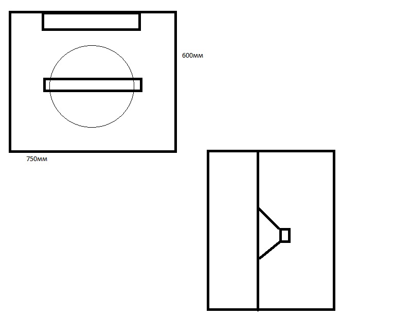

    Вопрос DARE DC 600
    Доброго времени суток, товарищи! Достались по случаю два коробка, без голов. На заду, около спиконов шильдик.
    На нём пишут:
    DARE DC 600
    8 Ohm
    30-200 Hz (-3dB)
    600 W
    По словам людей, владевших ими ранее, внутри стояли 15" JBL 2226, пока не сожгли. Конструкция чудная - 2 камеры.
    Кто что знает? Ибо гугл в молчанку играет...
    Планирую внедрить 15LW1401, либо 15W1301 - их есть у меня.
    Фото сделать проблематично, поэтому накалякал в пэинте:Нажмите на изображение для увеличения.
    Обыкновенный Бандпасс , только конструкция недорисованна немного ( ИМХО) - верхний фазик должен быть соединён с тыльной камерой. Ставить абы чего не рекомендуется. Уж очень требовательна конструкция к параметрам дина.
    ---------- Сообщение добавлено 09:58 ---------- Предыдущее сообщение было 09:56 ----------
    Если хотитие подробнее - снимите ВСЕ размеры и внутренее устройство полностью.

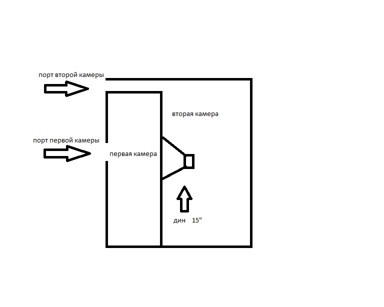

    Вот, нарисовал подробно. Не похоже на бандпасс, т.к. обе камеры открыты. И самое странное - никакой инфы в интернете...Нажмите на изображение для увеличения.

    По умолчанию Re: DARE DC 600
    Ну вот . теперь всё на своих местах - обыкновенный Бандпасс 6 - параллельный , или А - типа.
    Только что внедрил в коробки по штуке 15LW1401. По параметрам почти JBL 2226, которые ранее там стояли. На полу не звучат, как не вертел. Гонял на усилителе JBL MPX1200, у него есть 30 Гц фильтр / 18 дБ на октаву. До усилителя включен кроссовер.
    Как дальше жить?
    Интересно. а где они по параметрам похожи ? Два совсем разных дина. Написал в верху:
    Такие конструкции желательно строить вокруг динамика.
    ---------- Сообщение добавлено 15:03 ---------- Предыдущее сообщение было 15:00 ----------
    Если есть желание найти замену - надо только симулировать в прогах. Для этого надо знать все размеры коробухи.

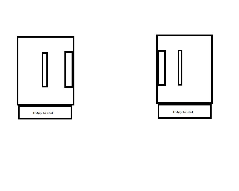

    Да, что-то я невнимательно... Сейчас поставил каждый саб на подставки, сантиметров по 20. И бас пошёл! Плотный такой...)))
    30.07.2010
    Г. Кропоткин Краснодарского края
    1,009
    Не есть хорошо - скорее всего поймали резонанс в данном помещении , А может колонки должны в перевёрнутом положении играть?)

    Вопрос Re: DARE DC 600
    Вот так поставил. Один стоит "как надо", а второй перевёрнут. Бас есть, именно бас, т.е. упругая бочка. Нажмите на изображение для увеличения.
    30.07.2010
    1,009
    По бочке трудно судить о сабе - бочка играет на одной ноте ( - вот ее резонанс и могли словить. ) - качество работы саба на слух определяется басовыми партиями.
