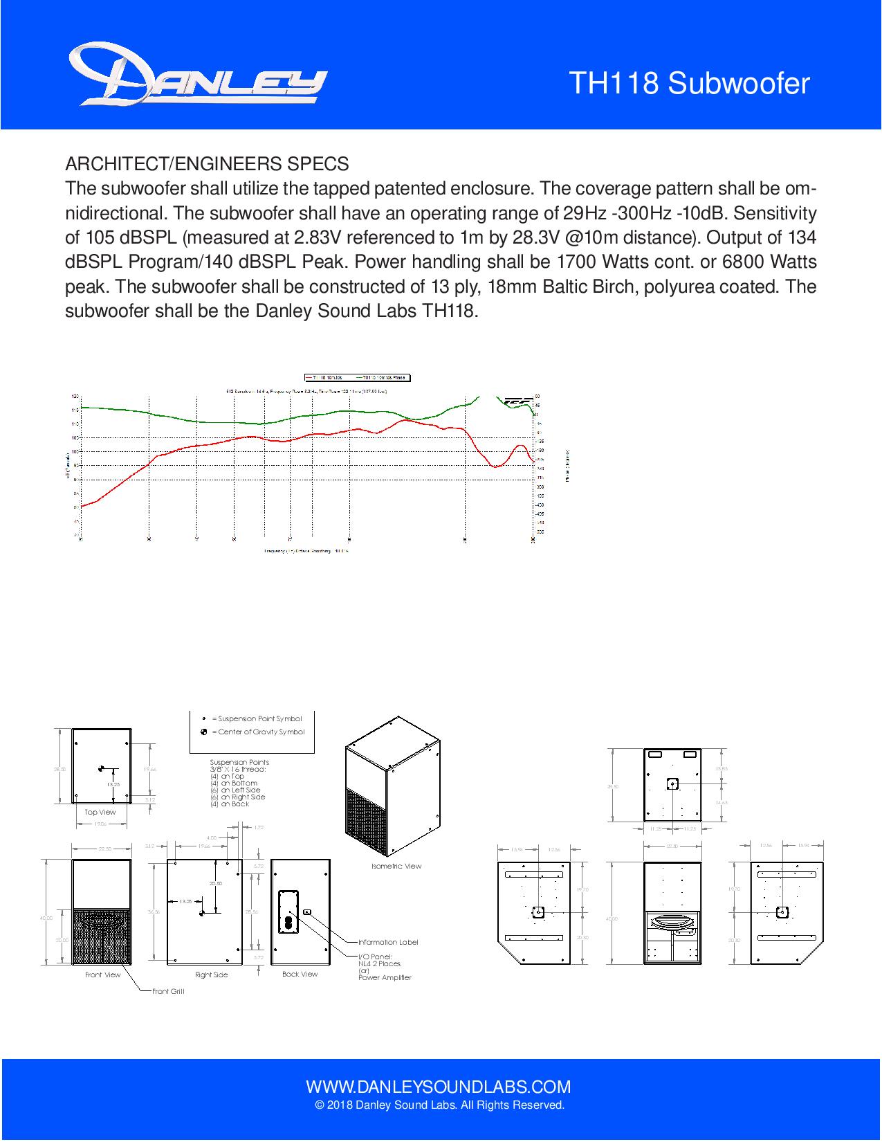

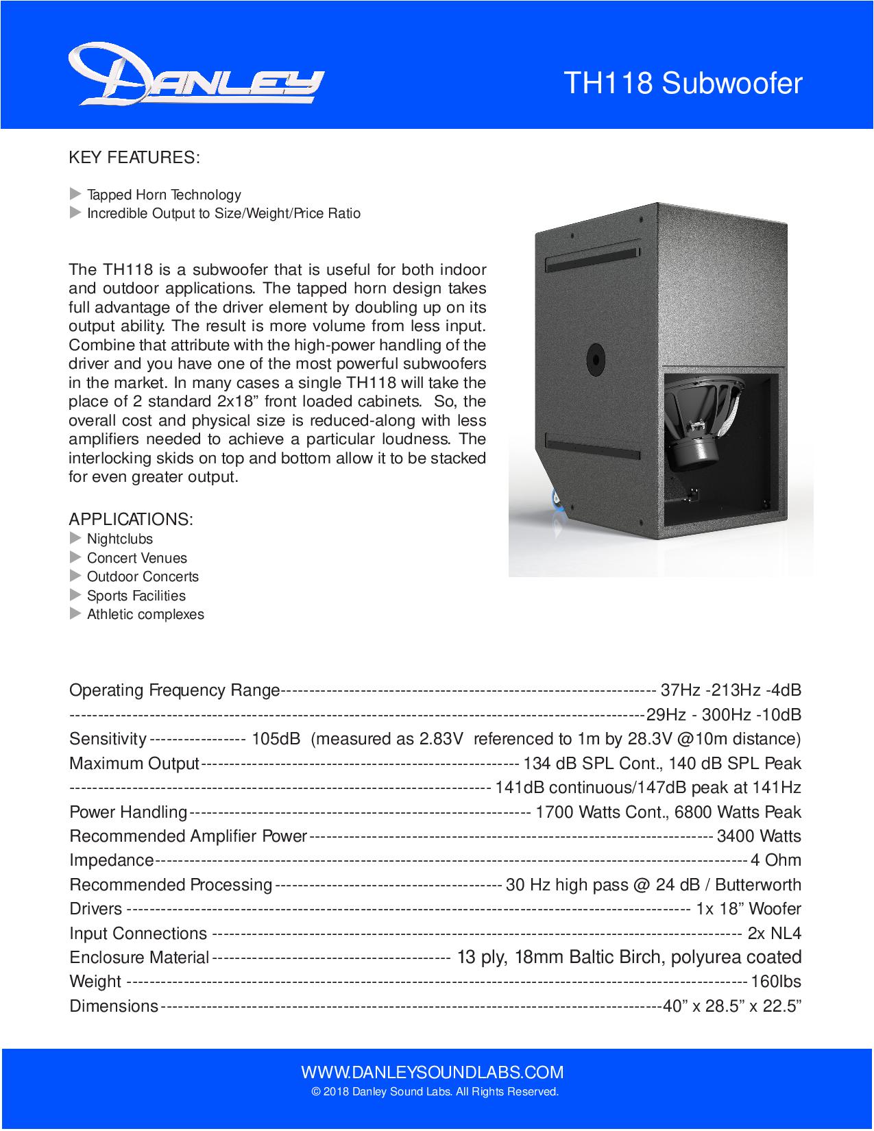

    Всем привет! Никто не в курсе какими бошками заправляют данные монстры?

    Не плохо звучат в количестве 4шт на открытой площадке

    slim, спасибо! Вещи все таки Эйтинсаунд делает!

    https://youtu.be/98LY7Ho_huU
    https://youtu.be/ZkoM-gcoY4I
    B&C 18SW115 вроде как ставили
    бошка недешевая, в районе 800-850 долларов
