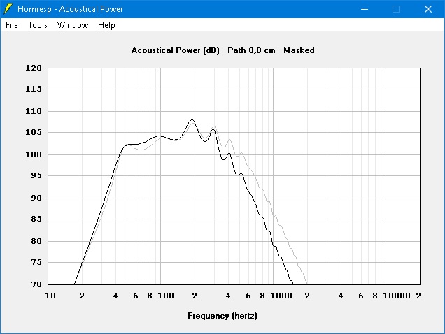

    Здравствуйте всем. У меня вопрос по martin wlx, точнее по его копии. Собирал по родным чертежам поставил динамики 18lw1400, интересует какая длинна трубы фазоинвертора должна быть? Я сделал как на родном но по-моему фазоинвертор очень высоко играет. Может кто то собирал на этих динамиках?
  18. #4417
    Завсегдатай Аватар для PavelP
    12.08.2010
    Петербург
    1,342
    По умолчанию Re: Рупорный саб для дискотек
    По симуляции всё в порядке, такая и должна быть
    Ваш чёрным. Ну и так-то он не низко настроен в принципе, да. Может наоборот у вас сверху он порезан как-то не так и мидбас доминирует?

    По реальным измерениям пик этого "горба" находится в районе 100 Гц, а спад начинается уже с 70 ти Гц.
  20. #4419
    12.08.2010
    Петербург
    1,342
    Ну, так примерно всё это и должно выглядеть, хотя проще было бы смотреть на график ваших измерений. Плюс, помещение может влиять на результаты в нижней части спектра. А дальше вы берёте фильтры и минимальными средствами пытаетесь выравнять отдачу во всем диапазоне, одновременно подбирая частота раздела, комфортную для работы сателлитов.

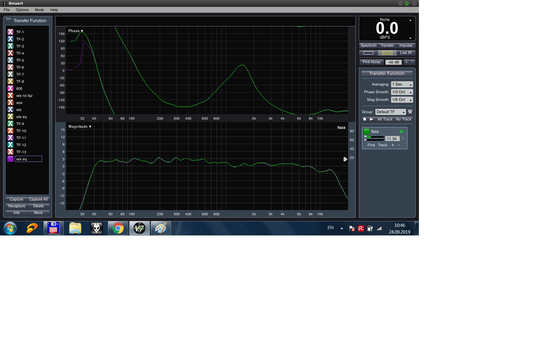

  21. #4420
    Новичок Аватар для mis6617
    13.06.2010
    ---------- Сообщение добавлено 10:40 ---------- Предыдущее сообщение было 10:35 ----------
    Это без фильтров и без эквалайэера. Так то если покрутить на контролере всё выравнивается, меня удивляет что сам кабине без обработки звучит так криво. И сравнить с фирменным негде.
    ---------- Сообщение добавлено 10:52 ---------- Предыдущее сообщение было 10:40 ----------
    Вот так с топом и фильтрами но эквализация внизу какая-то очень экстремальная получается 61 Гц аж +9Дб и+7Дб 38Гц .
