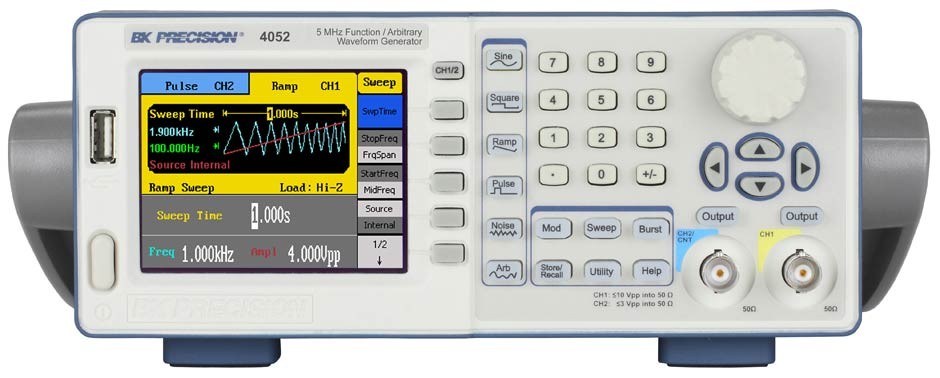

  6. #146
    18.05.2006
    1,880
    По умолчанию Re: Функциональный генератор для иногда попаять
    На своем Риголе проверяю АЧХ и меандр. Т.к. у меня усилки безосые, то и Кг можно посмотреть приблизительно(у Ригола около 0.1% Кг). Для усилков с тремя нулями после запятой конечно нужно отдельный ген.
    В итоге остановился на B&K Precision 4052 - длительность фронтов <12ns на прямоугольнике, буду тестить
    http://bkpmedia.s3.amazonaws.com/dow...ies_manual.pdf
