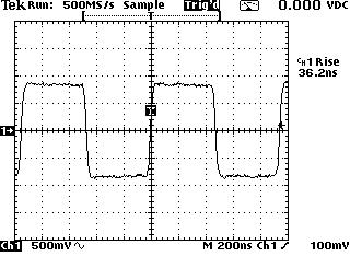

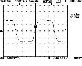

    Square wave rise and fall time : <20ns
    Взаимоисключающие вещи, 20нс фронт и 0,1% скважность на 1МГц.
    Но если стоит 200 баксов, то может быть.
    Вот тупо глянул, 3,3МГц меандр с генератора GFG-8217A (аналоговый) печальной формы, но формально фронт 28нс с точки зрения Тек2445.
    На 1МГц как-то что-то более менее прямоугольно.
    Но его близкий родственник другое говорит.
    Все на 50 Омах.

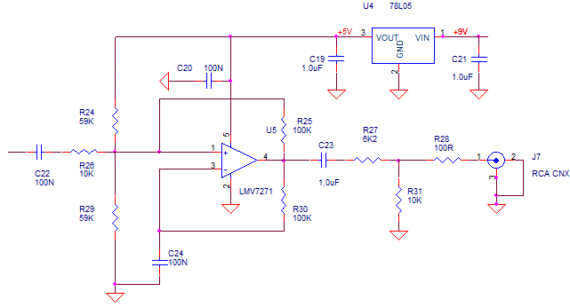

    Необязательно "с фиксированной".
    Я свою схему уже показывал:
    Питается от "Кроны" и почти ничего не потребляет. А на выходе - 500в/мкс.
    Тут особеность в том, что с таким С24 она самогенерирует на весьма низкой частоте, и достаточно подать на С22 синус (да в общем, что угодно - треугольник, "плохой меандр" и т.п.) с генератора, более высокой частоты - и на выходе будет меандр этой частоты.
    Тоесть можно использовать как автономно, на собсвенной частоте. или на произвольной.
    Если предполагается использовать в основном автономно, есть смысл повысить собственную частоту, уменьшив С24.
