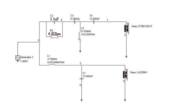

    Добрый вечер Уважаемые! Подскажите если это возможно без замеров как примерно пару dB на вч пригасить? Всё устраивает только вот чуть высоких поубавить без потери прозрачности или воздуха вроде так)

    L - аттенюатор. Как рассчитать найдете в интернете или в ЛСПкаде ---это в готовый фильтр.
    Или заложить изначально резистор, но это нужно делать намеренно и знать как.

    Чтобы фазы не разъехались, поставить аттенюатор непосредственно перед ВЧ головкой. В любом симуляторе есть.

    попробуйте просто зашунтировать вч головку резистором 15...20ом,это снизит паразитный резонанс от индуктивности вч головки,если не поможет то еще 1..2ом перед головкой врежте

    А какие емкости в фильтре? Может просто тип емкостей подобрать?

    они все-равно разъедутся, только в другую сторону... менее опасную... т.е. слегка позже... но это для двухполоса не так страшно(поправимо)...

    Крутит фазу конечно не резистор, а параметры L,C, за счет введения резистора...

    включение одного резистора последовательно с головкой,а другого параллельно не сильно сдвинет фазу,тк влияние индуктивности динамика намного уменьшится и фильтр будет работать на почти активную нагрузку что даже лучше чем было

    не сильно или не слабо нужно мерить... такое включение(после фильтра и перед ГГ на ВЧ) сдвигает фазу "назад" - меньше задержка, что в данном случае хуже чем Л-пад перед фильтром...
    вы не учитываете LC самого фильтра...

    в идеале фильтр должен работать на активную нагрузку,для этого часто ставят цобель,включение просто резистора параллельно головке это не цобель,но также уменьшает влияние индуктивности головки,так что хуже не будет головки,
    хотя с третим порядком это меньше выражено... т.ч. можно Л-Пад и перед ГГ...

    Скажите пжалуста, шунтирование резистором - ВЧ первого порядка я думаю не так критично и не крутит фазу. Все что мне известно по ВЧ оно 4 Ом, смогу ли я на слух подобрать резистор, может кто подскажет примерный номинал с которого мне начать мои опыты.

    Если собираетесь шунтировать динамик, то частота раздела сдвинется вверх.

    начните с 10ом и последовательно 1ом
