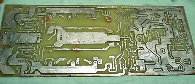

    Частый гость Аватар для vdij
    06.01.2012
    Ribnitsa, Тransnistria
    160
    По умолчанию Re: V.2013 Двухэтажный PRO-усилитель в классе Н
    ПП вроде как готова, пару штрихов, и можно начинать сборку. waso, будет ли работоспособна схема от питания +-40,80В? Пока в наличии только такой источник, или делать сразу +-50,100?

    Аватар для waso
    28.04.2008
    Новокузнецк
    2,172
    Должно работать от 40\80В, если скорректировать балластные резисторы.
    ЗЫ. обращаю внимание на то, что R130\133\135\136, имеющие по схеме номинал 150Ком, следует на ПП выполнять из 2*75Ком. Конечно, если запаять 2*150К, оно тоже будет работать, но излишне увеличится гистерезис коммутаторов.

  16. #55
    06.01.2012
    160
    Какой диаметр красных светодиодов HL2, HL3, или неважно? Не огласите размеры корпуса (интересует высота).
  17. #56
    Аватар для waso
    28.04.2008
    Новокузнецк
    2,172
    около 3,5мм диаметр, высота около 4..5мм.
    Корпус делался под имеющиеся радиаторы АВ0096, они 115мм высотой
