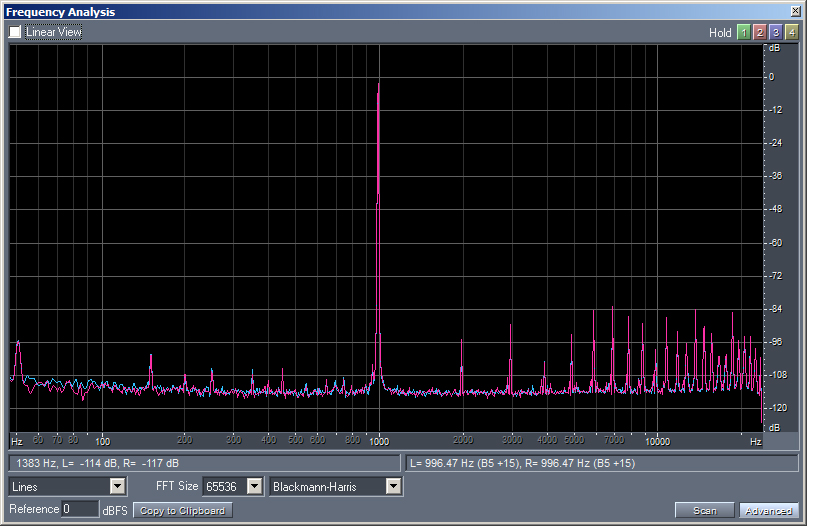

    По умолчанию Re: V.2013 Двухэтажный PRO-усилитель в классе Н
    Генератор был под рукой никакущего качества, звуковушка - интеграшка ноутбука. Тем не менее, замерилось оно вот так на полной мощности (лимитер уже чуть заметно подсвечивал), до порога ограничения - 1,5В. Нагрузка 8 Ом в ведре, размах около 200В от пика до пика.
    Собственно, я обещал в рабочем диапазоне частот не более 0,03%, получилось с большим запасом. Обещанные 0,005% на 1 кГц, скорее всего, выжмутся без проблем, но при условии более приличной измерительной базы.
    Весьма прилично! Судя по графику, гармоники начиная от 3-й, правда слегка 50 Гц пролезает.....
    50Гц пролезает не по вине конструктива, а по причине подачи сигнала с гены на усь, как бы это помягче...Короче, провод неудачный был. В режиме молчания на выходе уся шумовая дорожка 5мВ от пика до пика. Фона нет вообще.
    99% что исчезнет, завтра проверю замером и нормальным кабелем, не как сегодня - два неэкранированных провода, образовывавших рамочную антенну недалеко от силового тора.
    Я сразу понял, откуда этот пик взялся, почему на тихую его не было, и почему именно 50Гц, а не удвоенная частота 100Гц, возникающая после выпрямления-этого не было.
    Но тогда здесь любопытно другое - эти 50 Гц ещё и породили "гребёнь" из гармоник вплоть до частоты 1 кГц, причём все - нечётные.
    Вот то же самое, только с нормальным сигнальным проводом, а не колхозным, как было вчера
    ---------- Сообщение добавлено 11:51 ---------- Предыдущее сообщение было 11:25 ----------
    До подключения второго этажа спектр на выходе усилителя полностью идентичен выходу генератора (файл "Первый этаж").
    "Второй этаж" - на пороге срабатывания лимитера, но светодиод еще не горит. (предыдущий скриншот "после усила 2" - лимитер уже активен)
    Нагрузка подключена. Как предлагал вчера Вячеслав (Audiomun), я снял спектр на полном выходном напряжении, но с отключенной нагрузкой. Пик 50 Гц пропал вообще, что подтверждает догадки относительно природы его возникновения. Тор, как я уже говорил, слабоват, потому и начинает "светить" под нагрузкой. В принципе, это заметно даже по скриншотам, уровень записи на компе не менялся, звучка подстраивала его сама (7ка, сЦуко, умная (( ), видно, что на бОльшей мощности и наводка 50Гц больше. Вход ни при чём.
