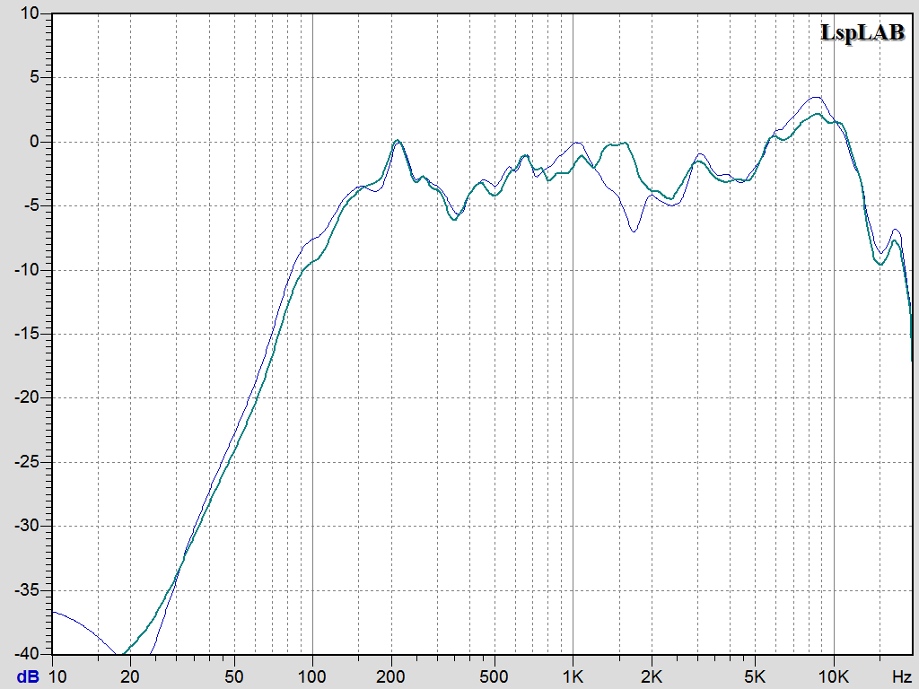

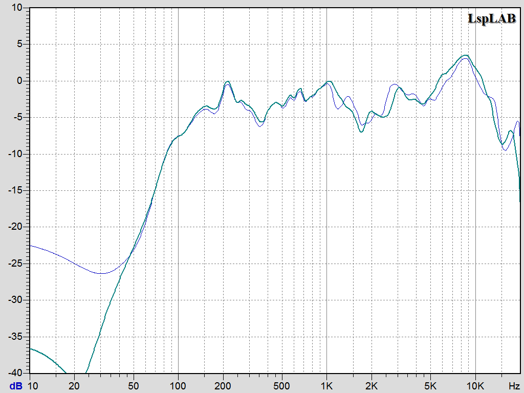

    Картинки
    3ГДШ-5-8 3 экземпляра, синим до пропитки, зелёным после
Название:	пропитка 6 до после.png
Название:	пропитка 4 до после.png
    Попробуйте поискать динамики от старых японских (или может быть даже китайских) магнитофонов, были такие с бумажными секционированными диффузорами, весьма недурно звучали, и габарит обычно около того что нужен.
    Последний раз редактировалось michael_vol; 13.02.2014 в 19:53.
