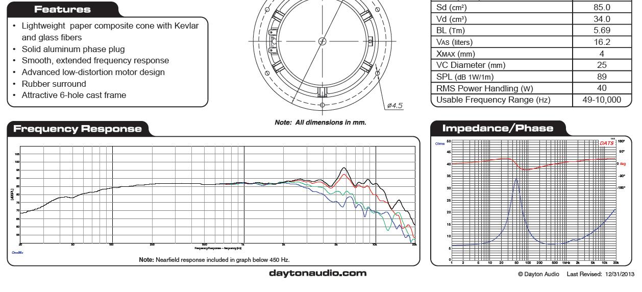

    По умолчанию Re: Выбор СЧ динамика
    RS150 или еще лучше RS150P.
    Пока ни тот ,ни тот не слышал...Тот что с "Р",это бумага,я правильно понимаю?А по каким критериям лучше,если не секрет?
    С уважением,Алексей.
    Это бумаги усиленная кевларом.
    На партс-экспресс форуме народ уже их обмерял. У него поменьше искажения на СЧ и нет такой ломки конуса на верху, НО если посмотреть ТС параметры, новая серия хуже для басса. Те, они должны быть отличными СЧ динамиками.

    Цитата Сообщение от Zork1 Посмотреть сообщение
    У вас же есть RS180, RS150 то же самое (там диф. алюминий и там),только размер поменьше, со всеми вытекающими, сегодня пришли, ничего так...вполне.Р если загнать в симулятор, то видно, что валит ачх намного раньше алюминиевой версии, и диффузор легче.Вероятно потому и лучше в качестве СЧ.Я выбрал без Р
    Да RS180-8 есть,я им вполне доволен.Если взглянуть на рисунки АЧХ,то можно увидеть,что пик-выброс у 150Р находиться в районе 5.5 кГц , а у 150-го пики значительно выше.Это сказывается на выборе частоты раздела и искажения на высоких уровнях в пользу металлического ,чем дальше пики ,тем лучше.Кроме того на импендансе у бумажного какой-то пик на 1.5 кГц,как это скажется на звуке не знаю ,но у металлического ровненько и индуктивность несколько меньше.Склоняюсь к металлическому ...Правда есть еще вариант-использовать RS180-8,с разделом около 2 кГц,990000 ВЧ это позволяет сделать.НЧ стык .тогда можно сделать низким и применить "синфазный" вариант без обрезки СЧ снизу,что положительно скажется на сложности и себестоимости кроссовера.Что же выбрать?
    СИС престиж,думаю будет хуже дайтонов...Vifa NE123W-04 будет маловат для СИС 1209,для лабиринта на RS 225-8 под вопросом,да и ценник у него в два раза выше дайтонов...

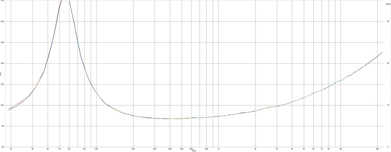

    У RS150 тоже не абс гладко
    всяких пиков на импедансе и у 15 скана полно, а людям (не мне) нравится.

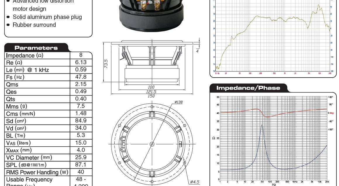

    Алексей Коваленко, SPL 87,1 нравится?
    Какая с этим проблема?все равно под НЧ ровнять,а там будет меньше...

    Вижу он ? RS150-8 ? у Вас на руках.АЧХ снимали,а параметры от данных производителя сильно отличаются?
    Завсегдатай Аватар для Zork1
    09.02.2006
    Белгород
    1,735
    RS150-8.Параметры и АЧХ не снимал,только вчера получил.Резонансная чуть выше.Ход импеданса аналогичен паспорту, параметры сильно не будут отличаться.Сделано аккуратно +-.ЦШ жаль не вентилируемая, глянуть бы на мотор.Визатон хоть тот, хоть тот АL130.Смотрите ход импеданса,сравните с Дайтоном.А в моторе то и нет никаких колец.Но ок4тыс жаба душит,сдается мне, что есть еще кое-что.А Дайтон Р может будет у меня нек время, послушаю сравню.А 9900 ну как бы сказать...У меня были 9300 и 9700, я их продал и счастлив.9900 лучше, но даже если и в 2раза.Вы послушайте их вечерок-другой переключаясь на СД2 (могу одолжить СД2 на послушать)

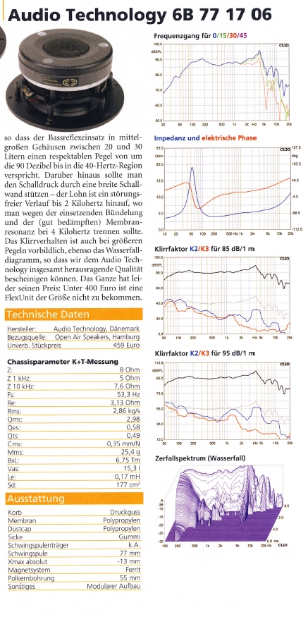

    Цитата Сообщение от Виталий_Мск Посмотреть сообщение
    Здравствуйте!
    Интересует такой вопрос: компании Dynaudio и Morel делают диффузорные серединки с большими катушками. На сколько я понимаю, это уменьшает индуктивность, меньше даёт диффузору ломаться и увеличивает вес подвижки. Соответственно: что ещё меняется из параметров и что же в действительности важнее для СЧ-динамика: меньшая индуктивность или меньший вес подвижки?
    если где-то подобное обсуждалось, прошу дать ссылку (лучше на русский источник).
    Если смотреть на их замеры (на динамики с подобной конструкцией), то все кажется не очень хорошим, но оно дорого в придачу, не знаю к чему оно.
    Вот, для затравки:
Название:	Audio Technology 6B 77 17 06.jpg

    у Мореля еще в придачу проблемы с подкупольным пространством, это дает свои проблемы, да и диффузоры, эм, сверх-технологичные, это конечно интересно, но не ясно насколько приятно уху.
