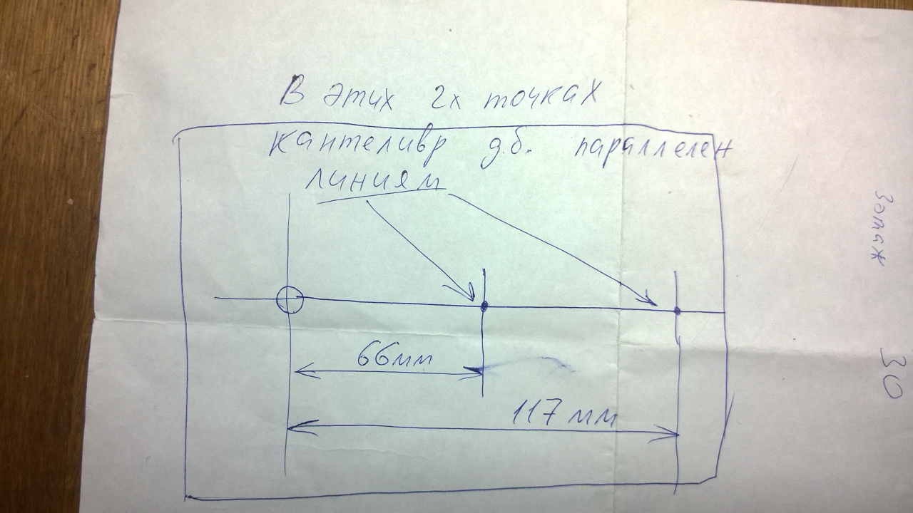

    однако скачиваемых шаблонов для настройки тонармов в Инете не нашел, а денег за бумажку платить не хочется
    Раз не хочется платить, ищи Протрактор.
    Шаблон - это просто. Нарисуй на бумаге с указанными размерами, и всё.
    эти значения для Арии или для Эл-ки-017 или для изогнутой штанги звукоснимателя тоже пойдут?
