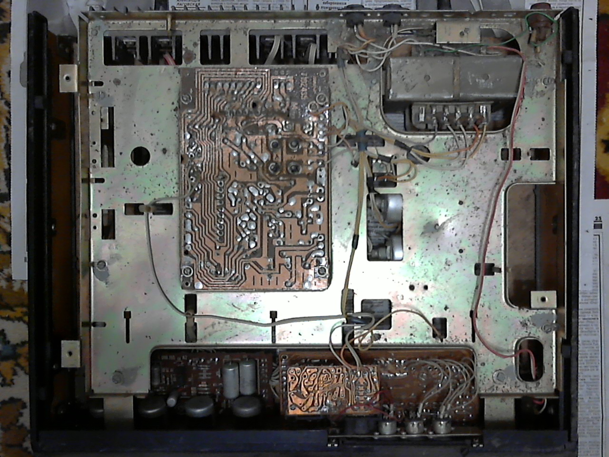

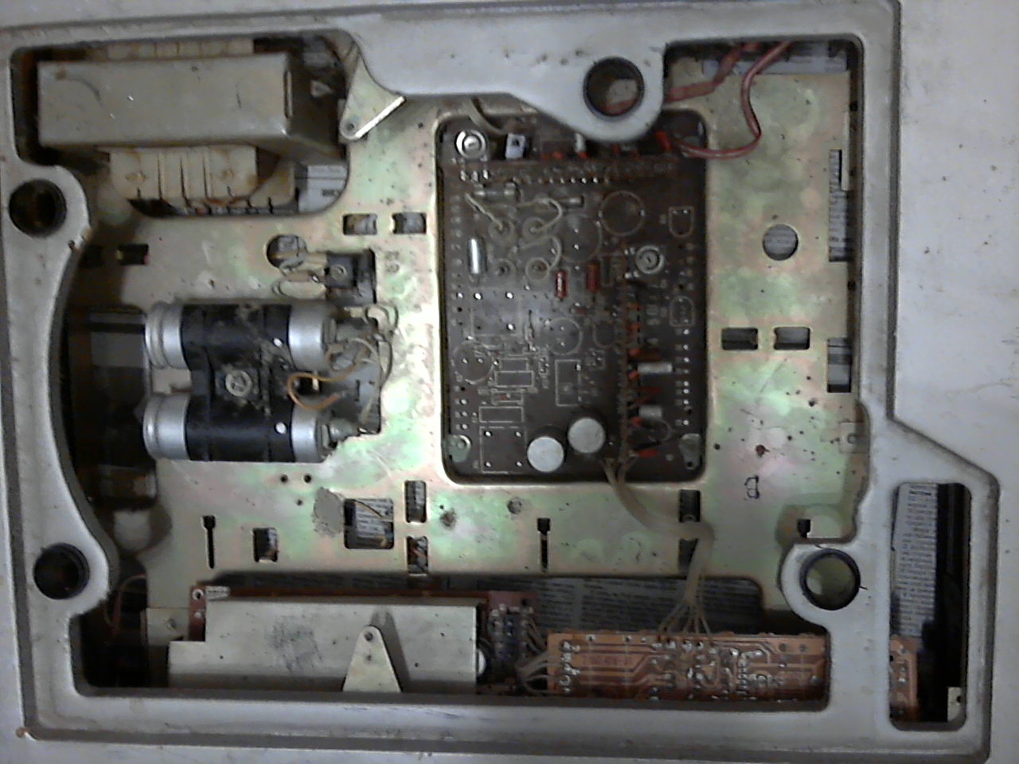

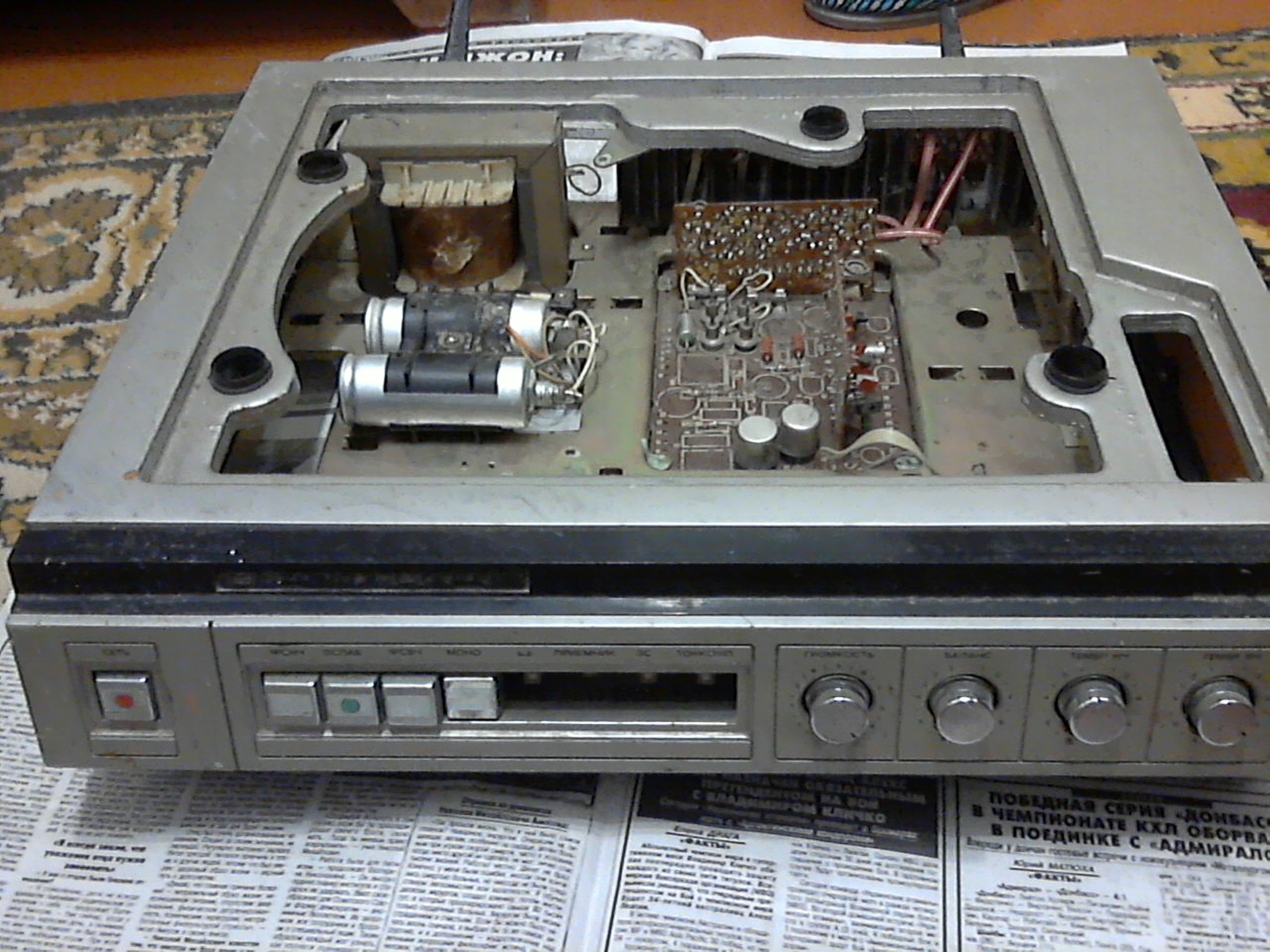

    Добрый день, Уважаемые форумчане)
    Есть у меня АС Вега Ас-25 101 и остатки ВЕГА 109 стерео (фотки ниже. Извините за паршивое качество)
    Есть 2 пути развития ситуации:
    1) Можно ли попробовать включить проигрыватель ВЕГУ и использовать в роли усилителя? Он остался в ней?...Проблема в том, что нет сетевого шнура. И я не могу разобраться куда подать 220 В. Вы могли бы помочь мне в этом?
    2) Сделать усилитель на микросхемах типа TDA2050 или TDA7294 или LM3886. Но паять самому нет времени и навыков((((. Значит, купить готовую микросхему, которая подходила бы к этой АС. Вопрос: где в Украине с доставкой это можно сделать?...Как запитать эту плату?...Можно ли что-нибудь выдернуть с проигрывателя ВЕГА и использовать в качестве питания? Конкретно что?
    Планируется в качестве источника сигнала использовать ноутбук.
    Уважаемые форумчане, посоветуйте пожалуйста по какому пити мне пойти, и будьте так лыбезны ответьте на вопросы
    Заранее огромное спасибо!

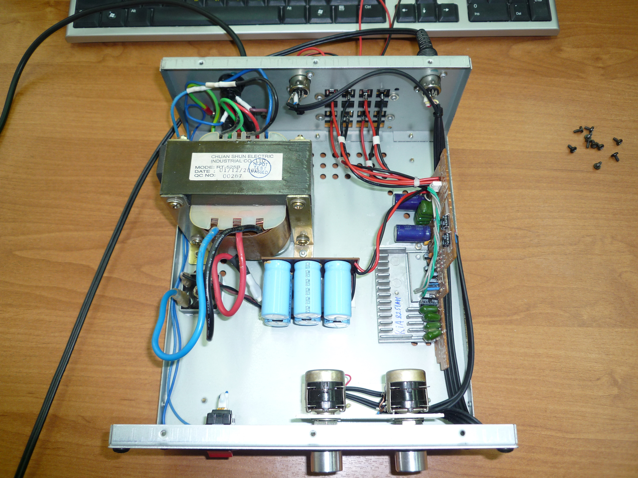

    В 15АС-109 стоит 25ГДН-3-4 (не совсем уж плохая акустика, аналог S30-B, наверно даже получше). Так что ей нужно ну хотя бы 30 Вт усилитель, а не дохленький "контрольный" в проигрывателе. Так что нужно купить готовый усилитель типа Амфитона или Радиотехники за 50$ и радоваться!
    PS. Дешёвый, практически бесплатный усилитель получается из платы от автомагнитолы и компьютерного БП. Единственный нюанс - усилитель в магнитоле должен быть либо мостовым, либо с преобразователем.
    Пример - собирал когда-то товарищу 4-канальный усилитель на KIA8251 (выпилил из магнитолы), трансформатор от UPS (ну а чо, 100 Вт он долговременно выдаёт, на UPS было написано 400 Вт ), мостик диодный из магазина, конденсаторы из усилителя радиотелефона (корпус от него же), два сдвоенных переменных резистора, разъёмы, ручки от магнитофона маяк вроде. У заказчика в играх и фильмах квадро-звук, щастье )

    я не очень в этом разбираюсь, вы могли бы мне подобрать двухканальный, который оптимально подошел бы к данной акустике (ВЕГА АС 25 101) здесь: http://master-kit.com/catalog/1124/
    или этот подойдет?, например: http://kiev.ko.slando.ua/obyavlenie/...tml#50c7ad3661
    в качестве питания подойдет БП компьютера???, например http://www.nix.ru/autocatalog/power_...70W_98771.html
    спасибо

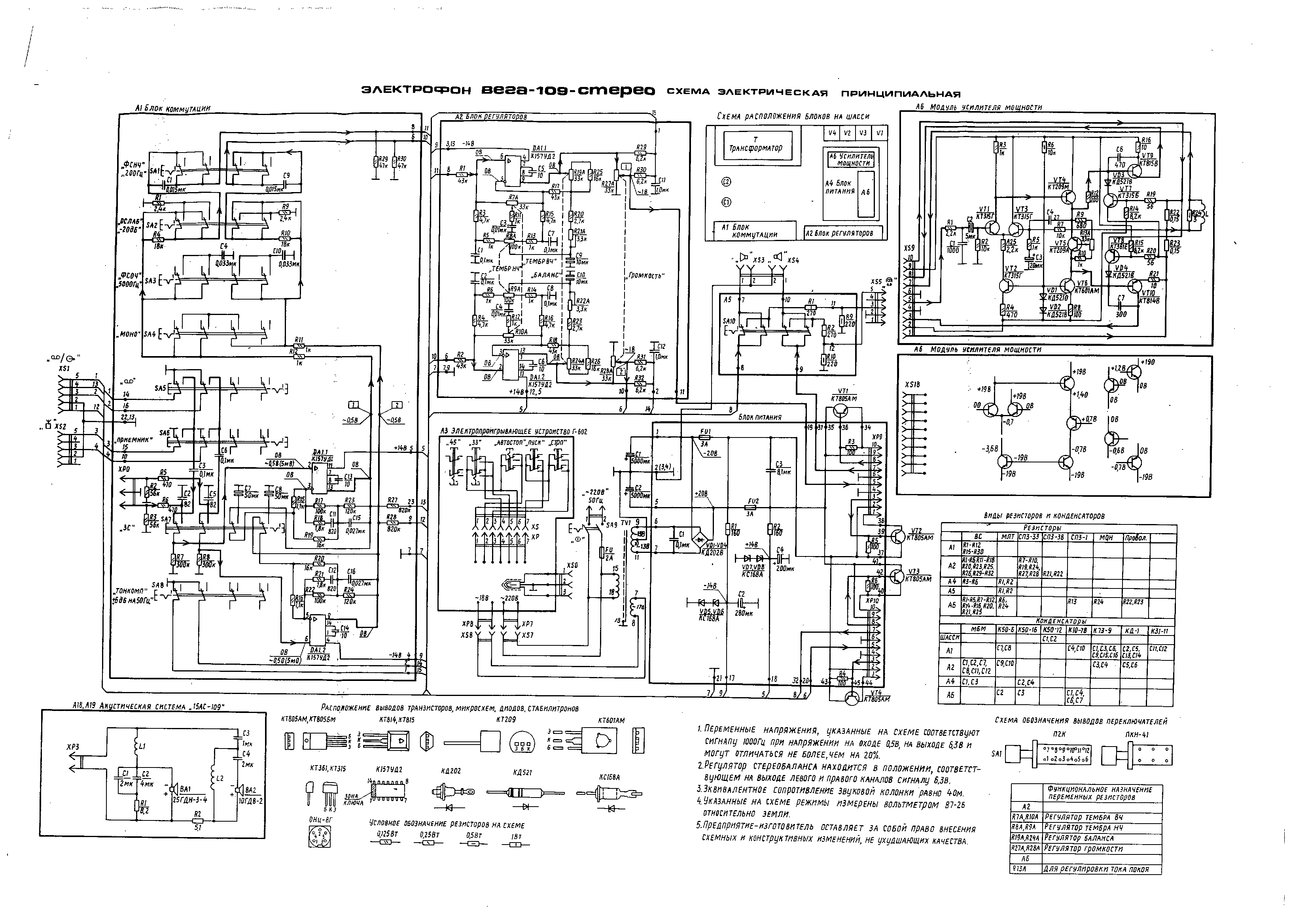

    Если же хочешь попробовать паяльник как хобби, то на тебе схему
    http://rw6ase.narod.ru/000/rez1/wega109s.html

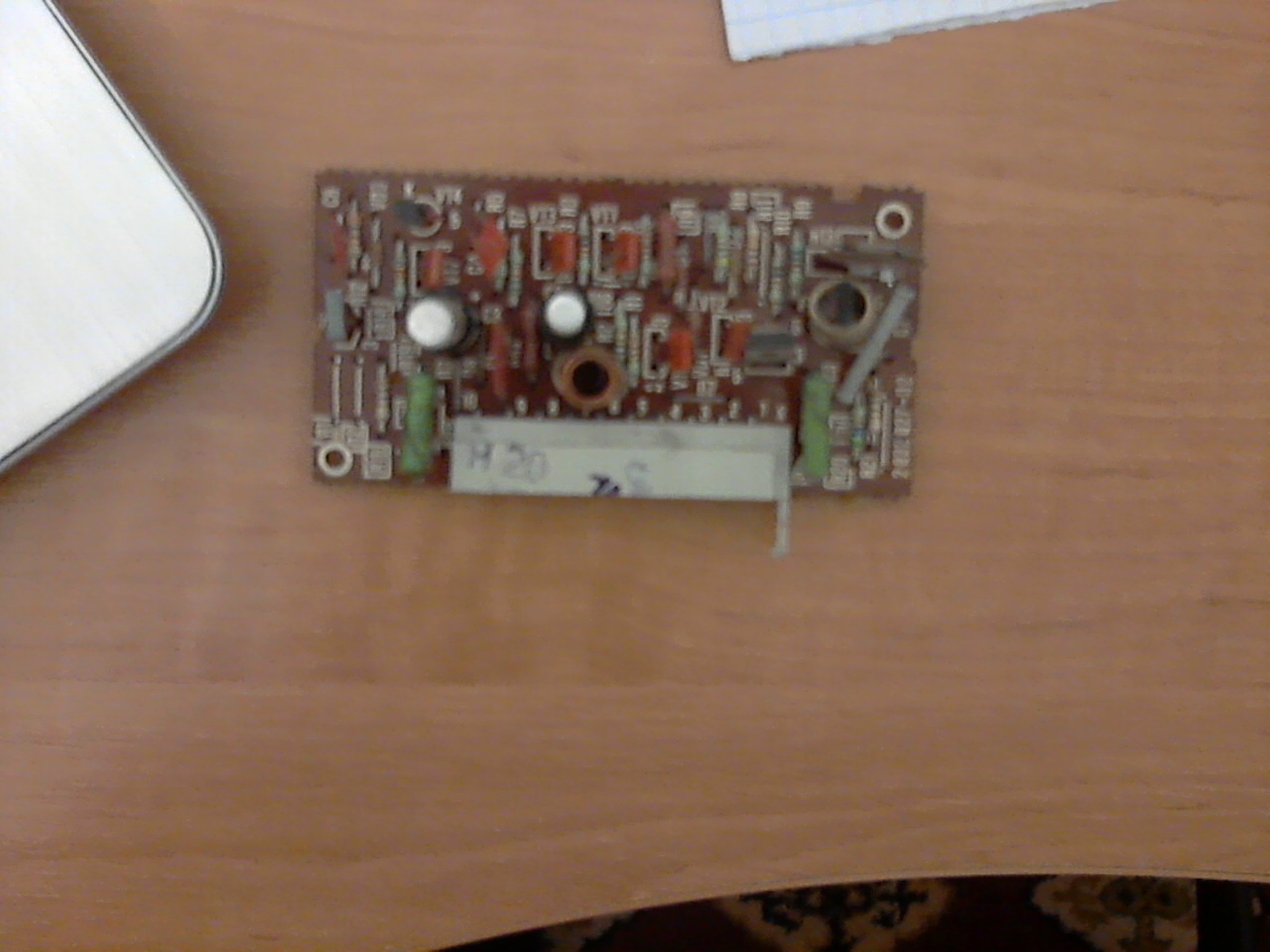

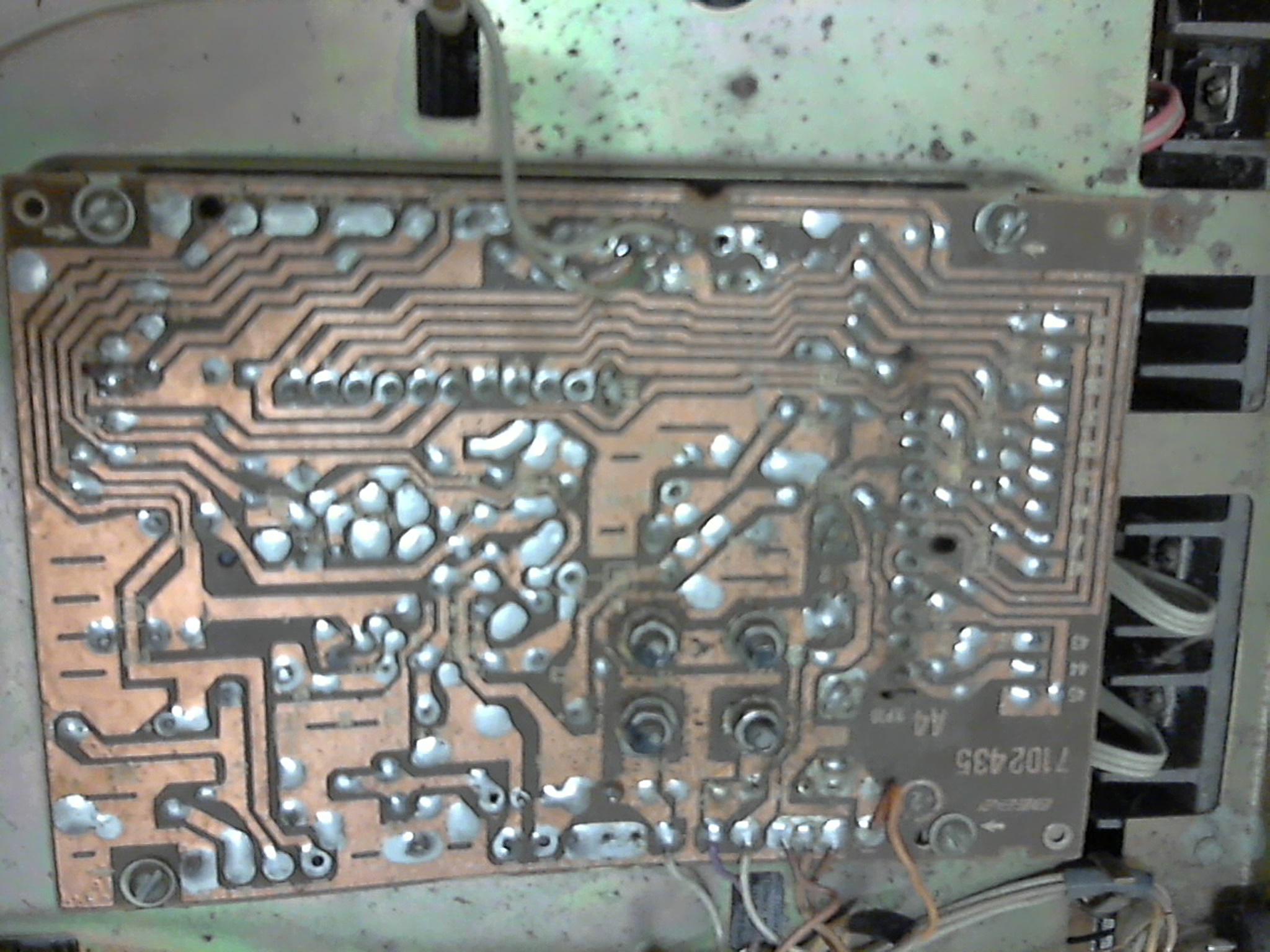

    Аватар для ampl99
    25.01.2014
    8
    По умолчанию Re: ремонт ВЕГИ 109 стерео (усилитель звука)

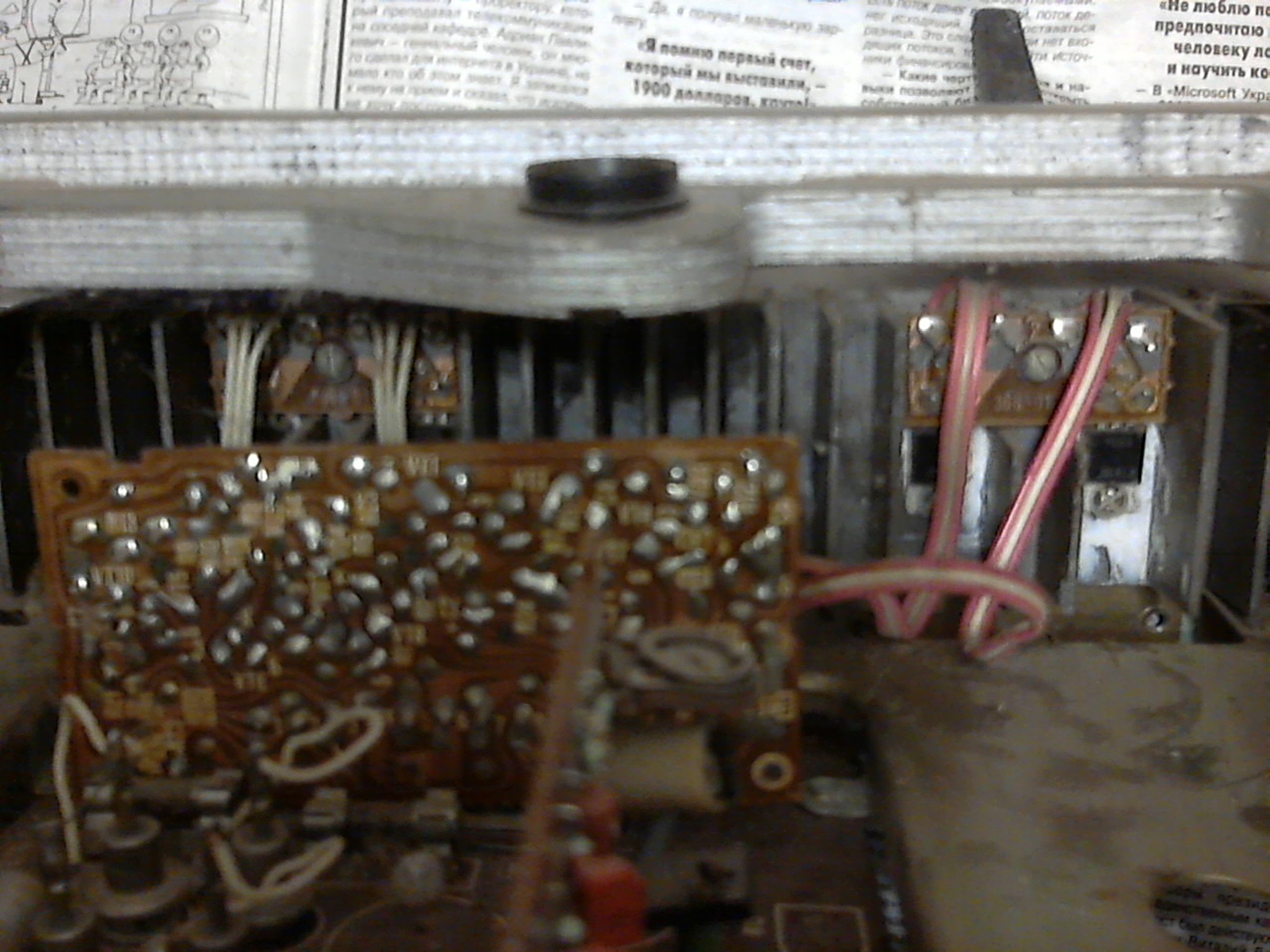

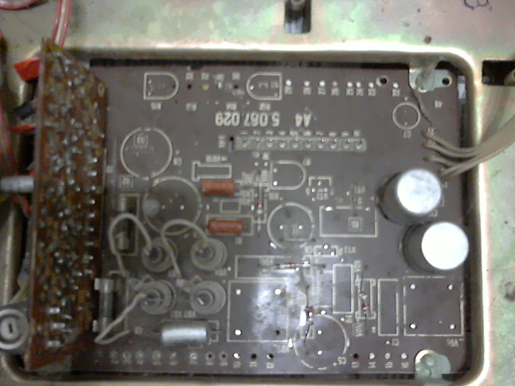

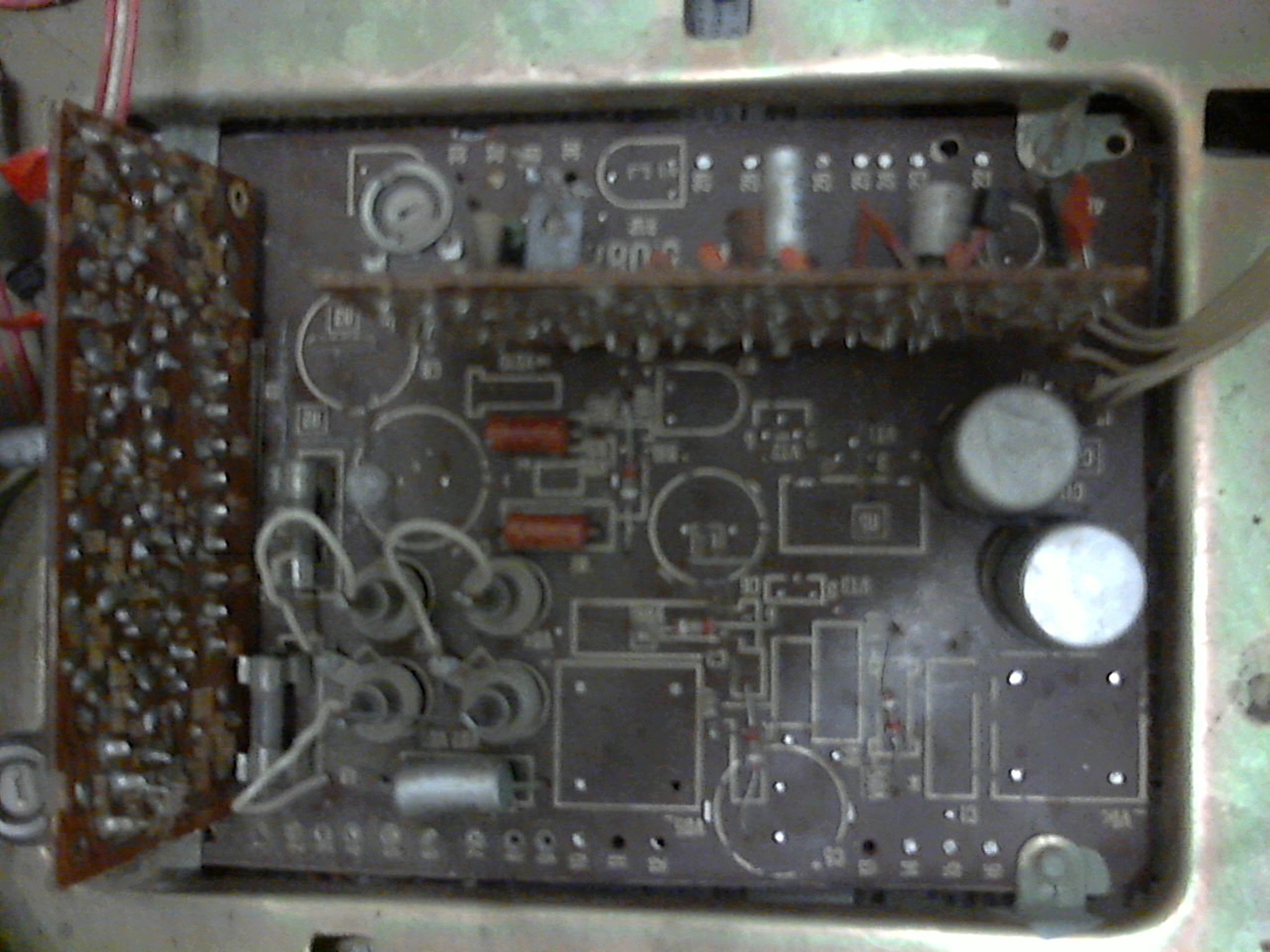

    привет
    включил я ВЕГУ...включилась)
    сначала вставил лампочку в выход на АС
    один канал-лампочка горит
    другой не горит
    менял местами платы...дело не в них...
    ладно...подключил я видеоплеер касетный)...там моно выход...(давно покупал переходник с 5 контактного штекера на 2 тюльпана "мама")...подключил с помощью этого штекера....один канал работает...другой тоже но очень тихо (если ухом к динамику)...ручки крутил все...Как думаете в чем может проблема быть?...я надеюсь что это в контактах...схему смотрел но не понял....Вы можете пож-ста мне сказать какие контакты нужны (номера сказать). я предполагаю что 5 и 3 а 2 общий...боюсь спалить АС ибо когда пробовал методом тыка, то уже спалил два маленьких старых динамичка
    Схему прикрепил
    Спасибо!

    Общий принцип поиска неисправностей: покаскадное, от выхода ко входу. Поставь ручку громкости в среднее положение и подай сигнал (обязательно через конденсатор ёмкостью 10 мкФ) на контакт 5 оконечного усилителя. Что будет?
    с распиновкой разобрался...ситуация осталась
    так я вот и не пойму какой канал не исправен)?...который работает, но вместо АС может и лампочка гореть и "моторчик"?
    или тот который играет очень тихо с шумом?...но звук слышен, но на этом канале лампочка и тд не горит)
    может кондер какой-то здох вот и тихо так играет?
    блин жалко пролежал лет 5 на балконе...только сейчас вспомнил о нем...жаль...так что с ним не стоит возится?...мастеру относить? или дешевле на микросхеме сделать? или купить советский бу Вега усилитель?
