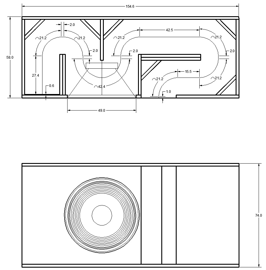

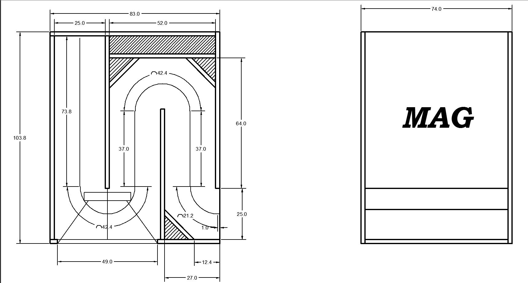

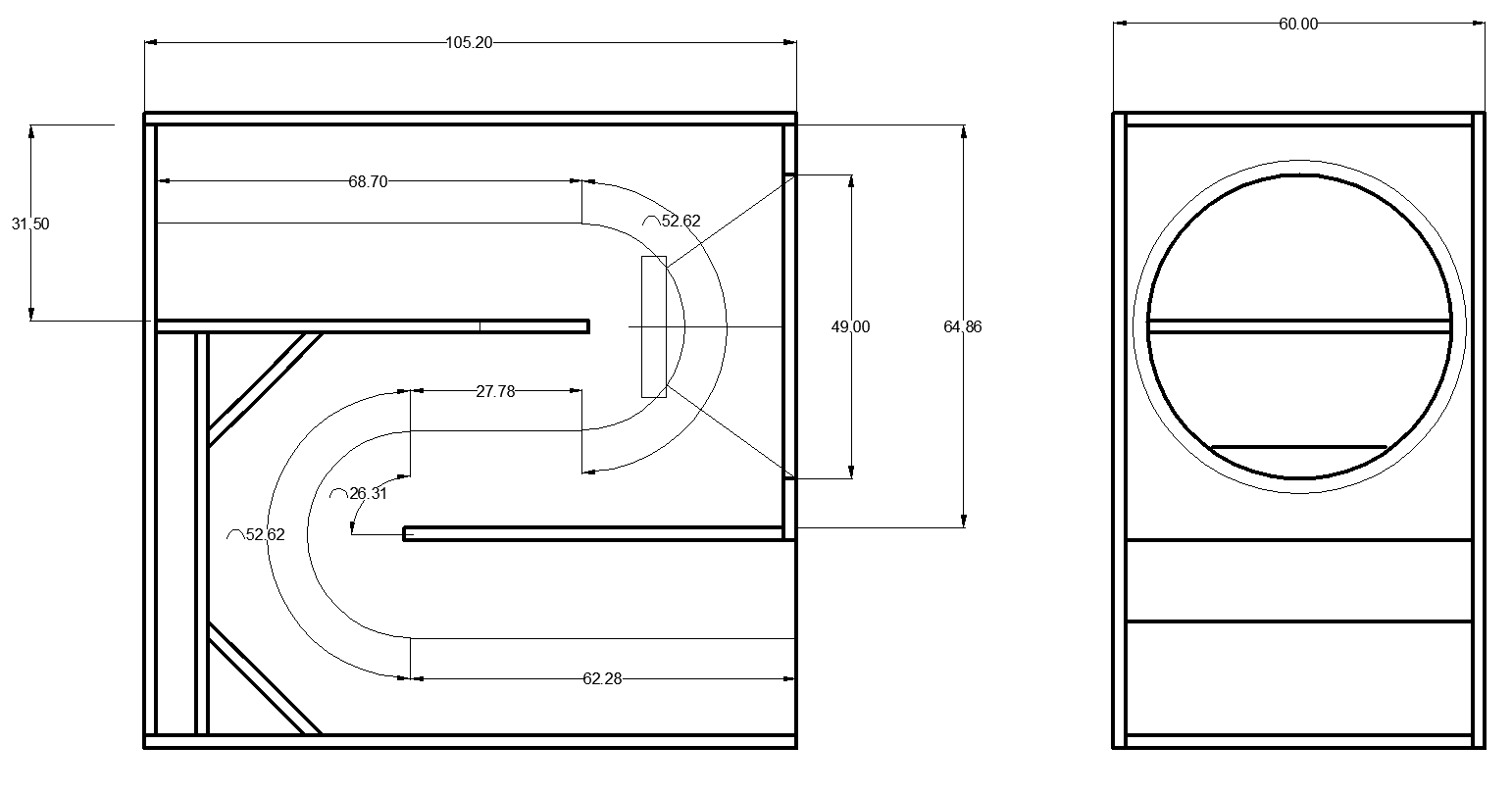

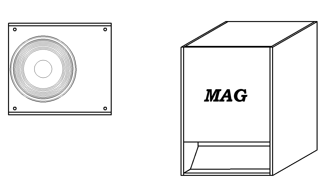

    Здравствуйте. Задумал создать на м2101 лабиринт. Имеется несколько вариантов:
    1) динамик лицом в пол

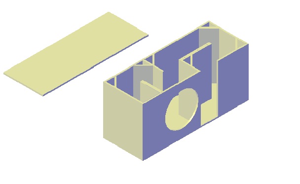

    2)динамик и порт с одной стороны
    Что думаете по этому поводу? Может есть другие конструкции которые можно реализовать?

    По умолчанию Re: Mag M2101 в лабиринт
    Саб домой? Я не решился на 21, взял m1805
    Я тоже думал над конструкцией с динамиком в пол, но фиг знает что из этого получится, просчитать не знаю как такой вариант

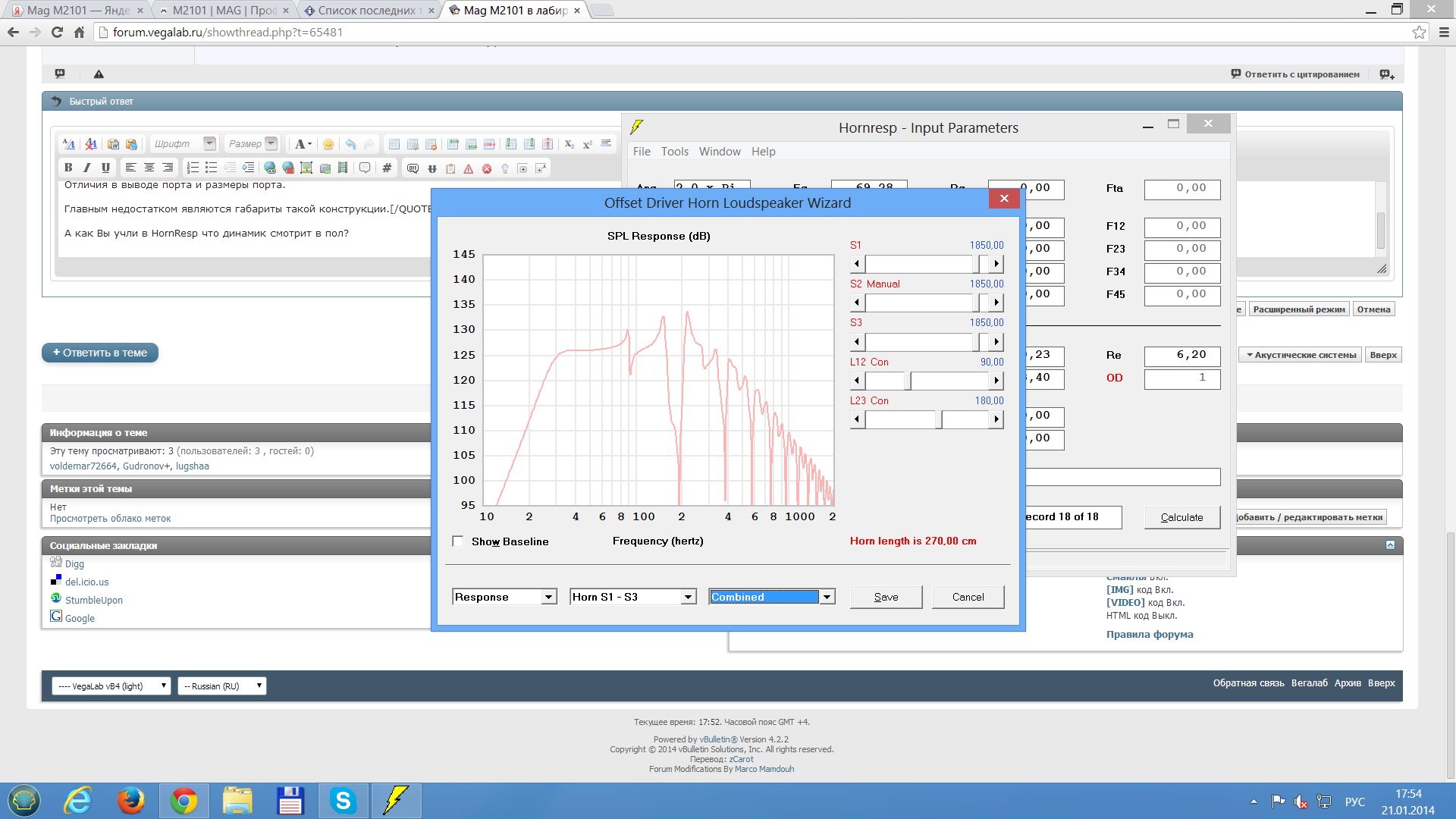

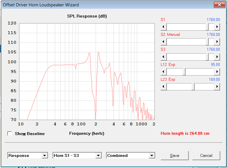

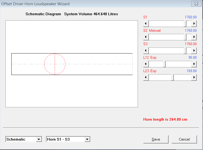

    Саб хочется сделать более универсальный, но скорее всего будет для дома.
    Эти два вида корпуса уже просчитаны под этот динамик по данным полученным из HornResp.
    Отличия в выводе порта и размеры порта.
    Главным недостатком являются габариты такой конструкции.

    А как Вы учли в HornResp что динамик смотрит в пол?
    Я бы сделал так
    Если сложить в двое получится повыше но меньшей глубины.Удобнее встроить в интерьер комнаты.Не так сильно выпирать будет из мебели.
    Немного добавлю. Артем не совсем правильно изобразил корпус на верхней картинке (3 оборота вертикально), камера-отсек под усиление будет под портом. Пробовали складывать и так, и эдак, но это, по-моему, лучший вариант. По максимуму оформление выхлопа планируется сделать сьемным, то есть по мере поступления неприятностей понаделать вставок, дующих в разных направлениях, из практических соображений, конструкция довольно громоздкая, поэтому как-то надо предусмотреть возможности различной расстановки. Например, вперед, как на чертеже, или вбока. Я понимаю, что порт и динамик расположены асимметрично, но, по-моему, другого выхода нет. В общем, динамик скоро приедет, автор его померяет по полной, он это мастерски делает, потом будет понятно, что к чему. Заказана, насколько я понял, 4-омная версия. Скорее всего, усиление будет 1400 из того же места, с корректором в БП, уж делать, так делать . Но это так, мечты...

    Вот ещё одна конструкция. Порт и динамик с одной стороны

    Всё приходит к тому, что будет делаться 3 конструкция, т.к. лучше впишется в помещение.
    Этот как на меня по лучше будет.
    Да, 21" еще никто не собирал
    01.09.2013

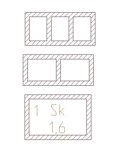

    никто не проверял расчёты самого корпуса? я немного сомневаюсь. боюсь сделать ошибку и отдать на распил.
    читал статью о лаберинте и наткнулся на вот это
    -" Форму канала по возможности нужно стремиться привести к «золотому сечению»: 1 к 1,6. Внутренние стоячие волны, возникающие между параллельными стенками такого канала будут взаимокомпенсироваться на основных частотах."
    у меня нет этой пропорции, канал вытянут по вертикали. в моём случае, когда площадь большая это не принципиально?
    Я сделал уже 2 лабиринта: основные АС (как в п.8) и САБ (по Рогожину), золотое сечение не соблюдал. Результат полностью совпал с расчетным в обоих случаях, чем мне и нравится лабиринт.
    для саба золото - не столь принципиально. Вот для ШП или мида - да.
    Думаю если есть возможность выдержать золотое сечение то надо выдерживать.Это сделать можно если канал делить вертикальной переборкой или двумя (тремя).
