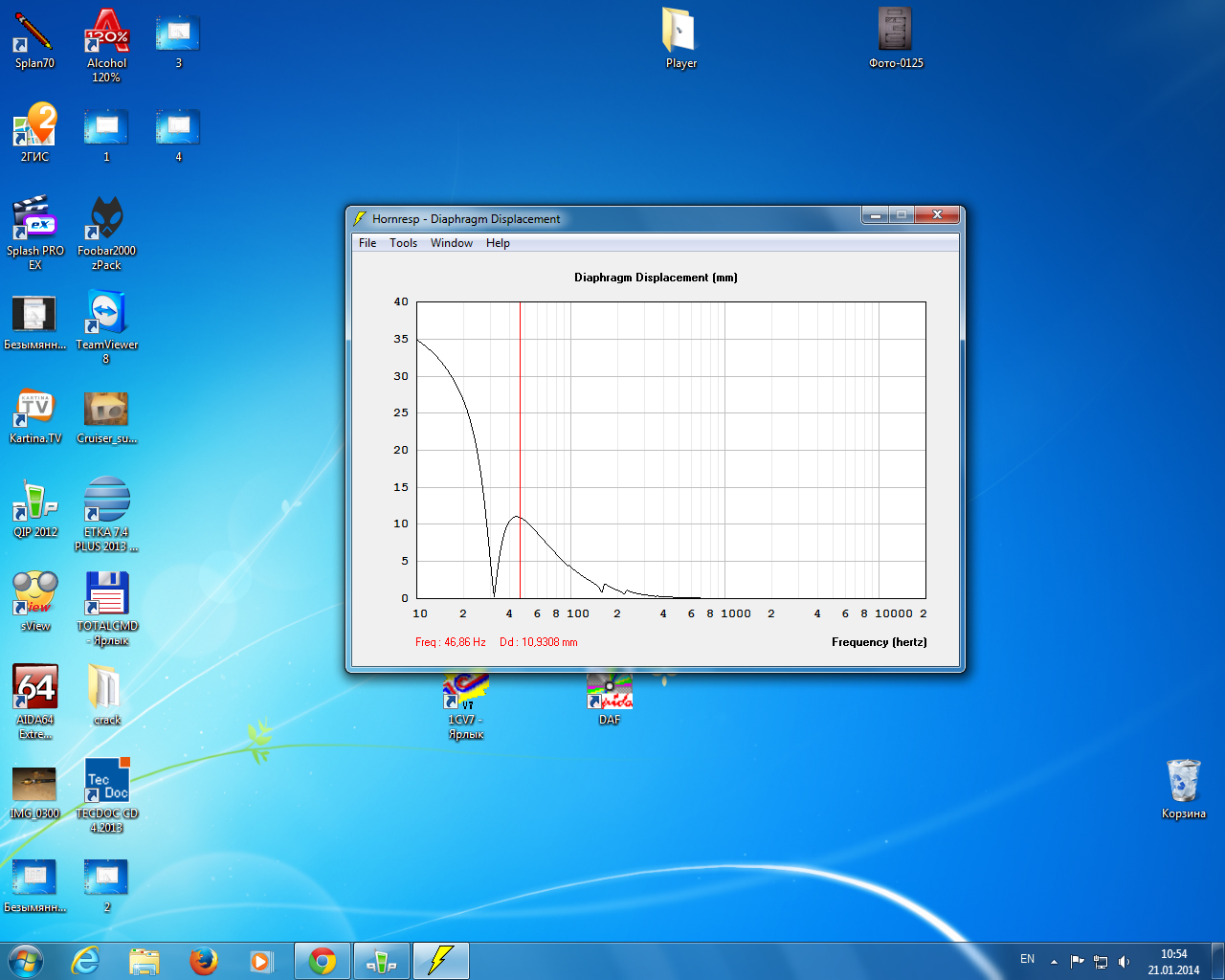

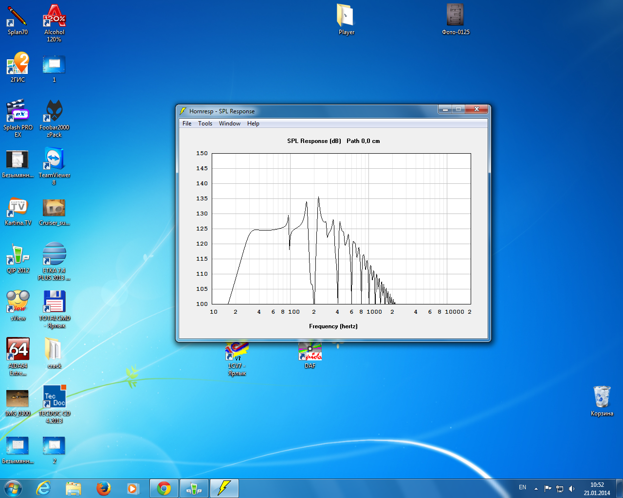

    На днях запилю корпус в замен чв на mag m1270r
    Динамик Mag m1805
    Усилитель Парк Аудио кит 700 ват 8 ом, блок питания 1000 ват
    Усилитель возможно заменю на такой со срезом 30 гц
    http://audiosila.com/product/dx1400b/
    Корпус фанера 20 мм
    Отделка будет после тестирования саба, как чем пока не решил, но скорее всего покраска под чёрный лак
    Жду здравой критики и советов
    Пока симуляция
    Скругления в канале будут присутствовать

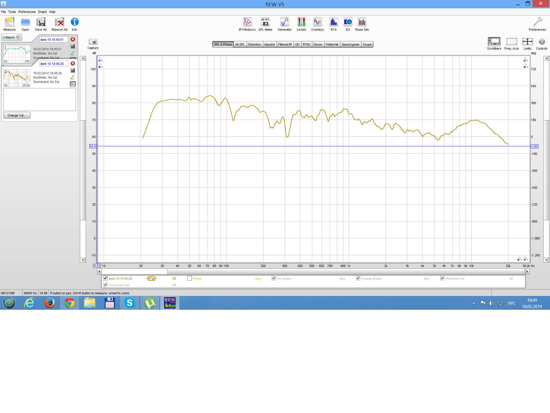

ID:	202813   Нажмите на изображение для увеличения.

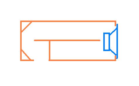

    Регистрация не подтверждена Аватар для ks1_
    18.03.2011
    Степи Донецкие.
    854
    По умолчанию Re: Сабвуфер ЧВ MAG M1805
    Примерно так.Вид сверху.
    ---------- Сообщение добавлено 21:38 ---------- Предыдущее сообщение было 21:35 ----------
    А если по каналу распорки поставить?
    Секционирование канала это такие распорки по всей длине канала.Сказочник на 15" делил канал на 3 или даже больше.

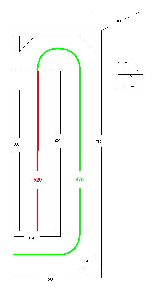

    17.01.2008
    861
    Проще тогда так сделать, нужная длина 2/3 легко набирается за счет поворотов(нужно прикидывать и считать) и по дизайну - на бок и под экран.

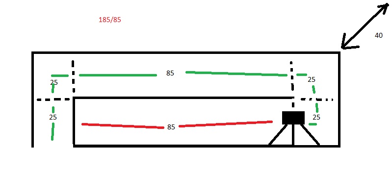

    17.01.2008
    861
    Если правильно прикинул то приблизительно вот что вышло
    прикидочные: длина 1350 ширина 500 высота 400
    ---------- Сообщение добавлено 12:37 ---------- Предыдущее сообщение было 12:34 ----------
    Как видно при таких размерах соотношение выходит 185/85, если увеличить высоту за счет уменьшения ширины канала можно соотношение подобрать более точно (плюс длину на "углах" через радиусы посчитать), но один момент глубина корзины динамика какая, может не влезть.
    Был...
    Аватар для voldemar72664
    09.06.2010
    г.Брянск
    3,741
    220 мм глубина, не сверну наверно как изначально задумал, хотя пока не начал пилить может что другое надумаю со сворачиванием
    Старый знакомый Аватар для lugshaa
    23.11.2012
    793
    Мне кажется, Вам надо было сделать второй саб на 1270.
    ---------- Сообщение добавлено 11:29 ---------- Предыдущее сообщение было 11:28 ----------
    Мне кажется, Вам надо было сделать второй саб на 1270. Хотя если ради экспериментов, то понимаю Вас.
    voldemar72664, пока все красиво. Желательно только промерять живой динамик перед нарезкой. Порт чем ближе к головке тем лучше.
    с уважением Александр

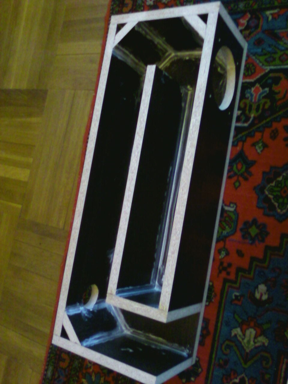

    Был...
    09.06.2010
    г.Брянск
    3,741
    Всё, поеду пилить, только стенка под динамик будет цельная и закрываться последней, тем самым увеличится жёсткость
    Отверстие под порт и дин вырежу уже на склеенной коробке

    Скажите пожалуйста, стоит обклеивать если будет работать в полосе 30-80 гц?
    Последний раз редактировалось voldemar72664; 23.01.2014 в 22:41.
