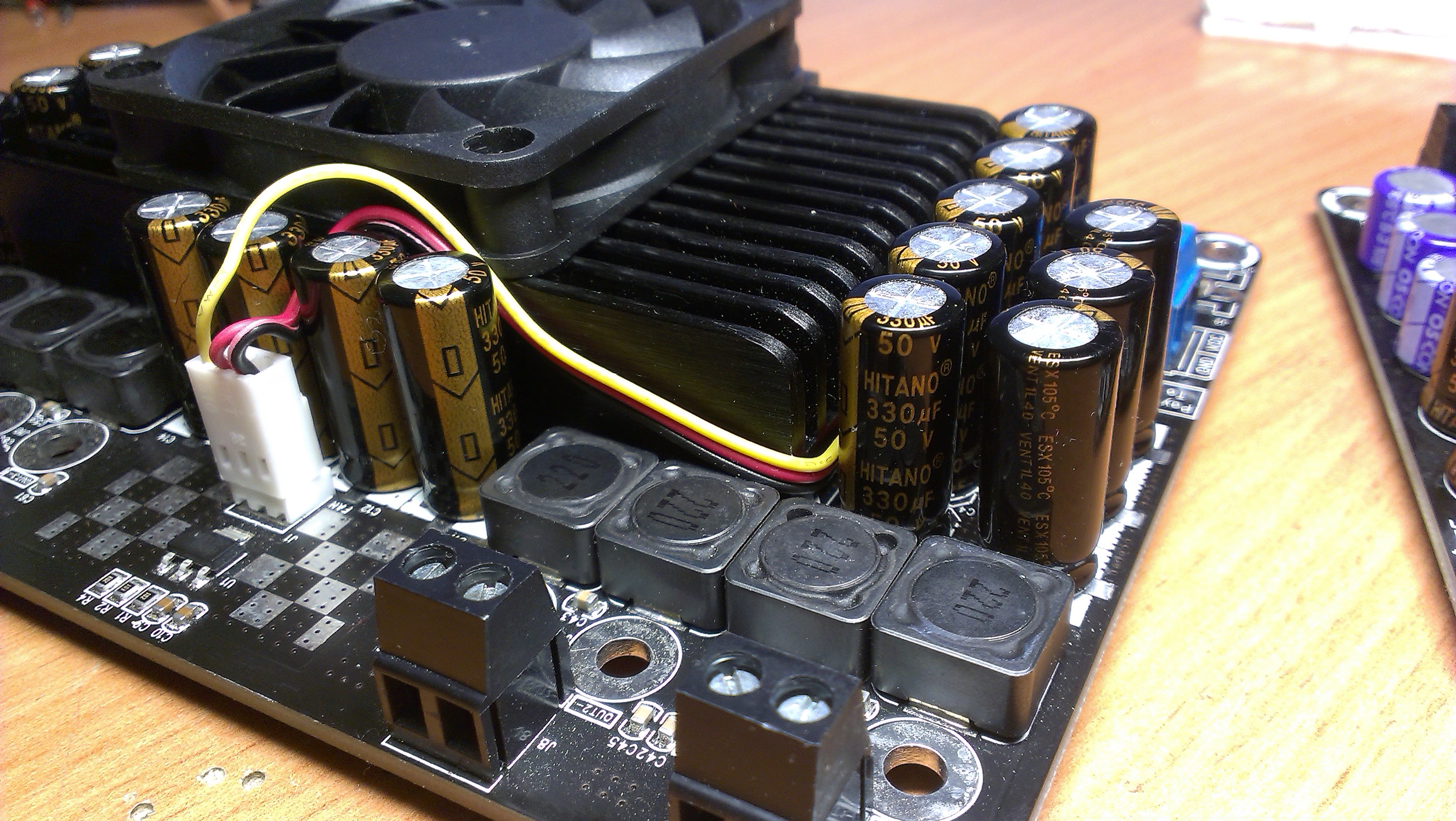

    Прикупил себе в служебный авто платки усилителя 4 X 100 Watt 4 Ohm Class D Audio Amplifier Board - STA508, модуляторы там трипатовские TC2000 и по одной ста508 на канал в параллельном включении. Д-клас - потому что компактно, всё таки автос для работы.
    Вроде бы довёл до ума девайс, низкоимпедансники в питании, на вход силмики, вроде как-то зазвучал усил... Так вот в дш на 508 есть схема параллельного включения для работы на 4 ом, индуктивности там 10 микрогенри, на плате в реале стоят по 22 мкГ ( вот что-то типа этого, судя по дш макс ток 4А) и какая-то керамика 0805 размера. Собственно хочу сделать по даташиту. Такие дросселя можно применять для аудио или вообще пофиг какие, ну и макимальный ток у этих больше 12А, но это постоянный, а как узнать при каком токе он будет входить в насыщение? Ну и если вместо плёнки в выходные фильтры поставлю такую керамику, нормально?
    Походу туплю, сильно не пинайте, д-классом как-то не очень интересовался...
    Кстати, в архиве есть файлы рмаа замеров на разной мощности.
    Посмотрел дш, вроде это и есть ток насыщения, точно туплю...

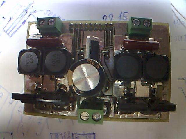

    ostashv-evgeniyy, Пользовал я подобные дроссели. Не знаю какая у Вас топология унч, но в варианте унч без ос они показали себя
    крайне посредственно, по сравнению с чашками Б26.

    Спасибо, а по какой схеме у вас реализован выходной фильтр. У вас же тоже мост?

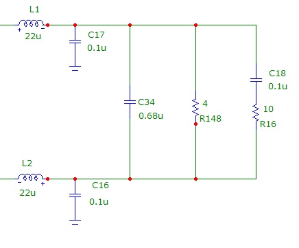

    ostashv-evgeniyy, по такой примерно. Керамика smd очевидно не годится для подобного фильтра. У меня 100 В конденсаторы выводные
    трескались. Могу сфоткать, если интересно. А на счет 0805 затрудняюсь.
    Electrovoicer вроде бы использовал NP0 керамику в выходном фильтре.

    crowHunter, ну не знаю. Я как то для другой задачи искал керамику NPO и больше сотен пик не смог найти. Пришлось параллелить.

    Я планирую ёмкость параллельную нагрузке, у меня 0.47u ставить MKP 100 вольтовые, 0.1u керамику np0 50 вольтовую, размером1206.
    у меня стояли в первых версиях десяток 100нФ 50В 1206 NP0. весьма достойно себя показали.
