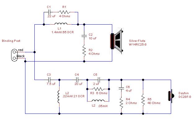

    Аватар для mr_RBG
    02.09.2009
    Вашингтон Д.С.
    1,034
    По умолчанию Re: Дешевый мини полочник
    Цитата Сообщение от Verki Посмотреть сообщение
    Я бы на это ориентировался, где-то по попадался проект с заменой Vifa, по-моему, на форуме Madisound. https://sites.google.com/site/undefi...-orientexpress
    Вот такой нашел вариант переделки кросса с другим пищиком, что-то сильно поменяно все...
