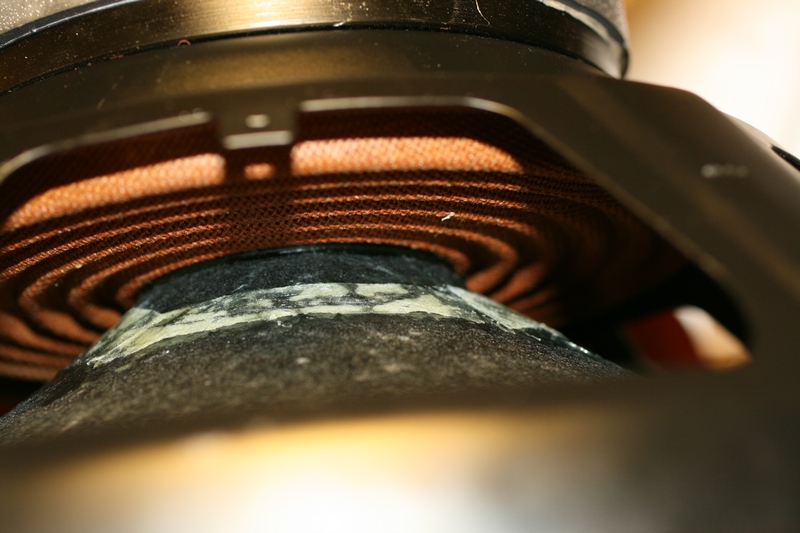

    Вопрос Ремонт НЧ головки от Cerwin-Vega INT-152
    Никогда не сталкивался с про головками, прошу советов по ремонту НЧ головки от Cerwin-Vega INT-152. Это 15" мощностью 200Вт. На слух искажения и видно, что диффузор порван около звуковой катушки, но не полностью. Основные разрывы под центральным колпачком. Вообще, диффузор сам по себе кажется излишне мягким и непрочным. Как лучше отремонтировать - достаточно ли приклеить дополнительный материал с обратной стороны или надо отклеивать колпачок и проклеивать с двух сторон ? И по материалам - чем лучше клеить и что использовать в качестве заплат? Кроме того, надо ли при проклейке фиксировать катушку в зазоре?

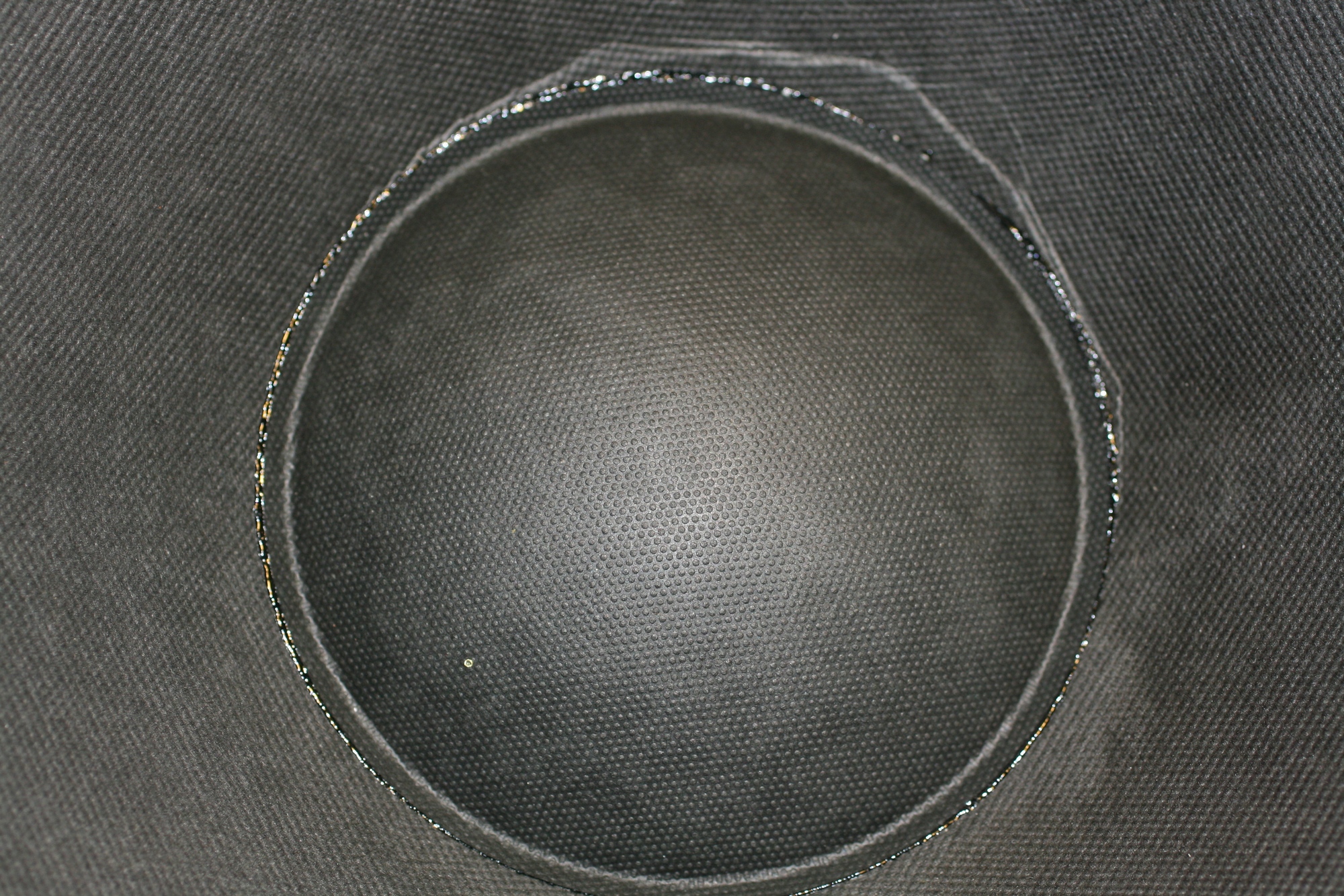

    Цитата Сообщение от oleg1263 Посмотреть сообщение
    Фото , если можно
    ОК, завтра сделаю
    На 1-м снимке виден несквозной разрыв, по-видимому, расслоение диффузора. На 2-м - сквозной разрыв, их два и они занимают процентов 70 вокруг катушки. Они закрыты колпачком и не видны с лицевой стороны. В разрыв встален посторонний предмет для наглядности.
    Последний раз редактировалось anatol0; 13.01.2014 в 20:44.
    16,488
    По умолчанию Re: Ремонт НЧ головки от Cerwin-Vega INT-152
    Ну тогда да - заплатки на клей, думаю обычного момента будет достаточно, сами заплатки от дохлых динов.

    Цитата Сообщение от Unreal Посмотреть сообщение
    а я бы бумажный дифф на ПВА заклеял. Только не канцелярский, а производства Хенкель
    ...аналогично . Клей "момент" (сопля) слишком эластичный , дифф гулять будет относительно катушки."Момент-секунда" (циланопан,супер клей) просто тупо лопнет. А вот ПВА , для такого динамика , в самый раз.

    По хорошему. надо отклеить колпак и с тыльной и лицевой стороны сделать стяжку, из тонкой стеклоткани (0,05мм) пропитанной эпоксидкой.
    Стяжку делать по всей окружности, т.к. это не нарушит затем балансировки подвижной системы при работе в НЧ диапазоне.
    После полиремизации, приклеять колпак. Вид конечно не товарный, но зато надежно.

    Буду приклеивать заплатки, есть желание попробовать использовать нетканый стеклохолст , с клеем пока не определился. Ещё вопрос по отклейке колпачка - он приклеен на какую-то битумоподобную мастику. Чем можно растворить?
    ИМХО , лучший вариант - обыкновенный Момент( только по инструкции))). Эбокситка может на старых динах начать дальше рвать диффузор.
    А зачем? диффузоры от старых динов , или легкий шелк ( что-то типа той ткани из которой раньше пионерские галстуки делали.)
    Ацетоном , только не спешите отдирать. Если ацетон не возмёт , тогда феном от паяльной станции .

    На 1-м фото пропитка акриловой грунтовкой.
    На 2-м - приклеил стеклохолст на ПВА, ещё не высохло. Стеклохолст имеет особенности - очень жёсткий и пружинит. При приклейке надо обязательно прижимать, те белые места на 3-м фото - это там, где не приклеилось.
    На 4-м обратная сторона
    На 5-м приклеил колпачок на "Момент" - чтоб можно было отклеить.
    На 6-м и 7-м закрасил маркером.
    Вернул в колонку, всё работает.
