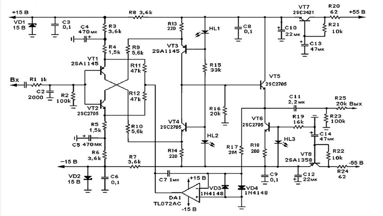

    " Второе дыхание " транзисторных усилителей реализовано по заявлению А. Медведко в его изделиях MEDAN - Lab
    Автор утверждает " Возможно, новый подход, изложенный в этой статье, изменит некоторые взгляды радиолюбителей, занимающихся высококачественным воспроизведением, на принципы построения усилителей звуковой частоты."

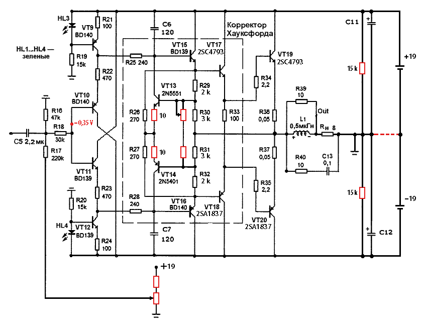

    Такое впечатление, что господин Петров создает свои усилители преимущественно в симуляторе. Чуть более года назад применил в своем УМЗЧ вых. каскад Хауксфорда с входным параллельным повторителем/по Петрову/. Сразу выявилась неудовлетворительная термостабильность тока покоя, которая в конечном счете привела к выходу из строя оконечных транзисторов. Пришлось мудрить с дополнительным термозависимым ГСТ, введение которого и обеспечило нормальную термостабильность тока покоя. С уважением Виктор.

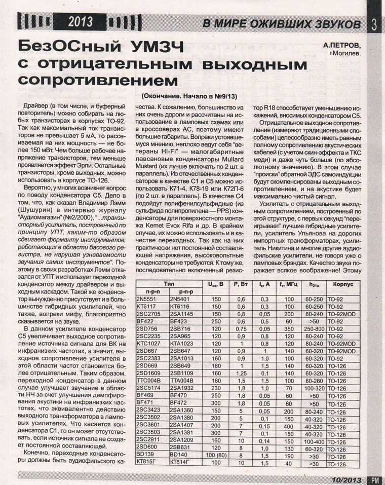

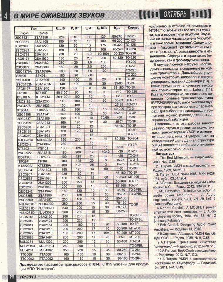

    Радиомир 10 2013, УМ Петрова
Название:	УМ Петрова_1.gif
Название:	УМ Петрова_2.gif

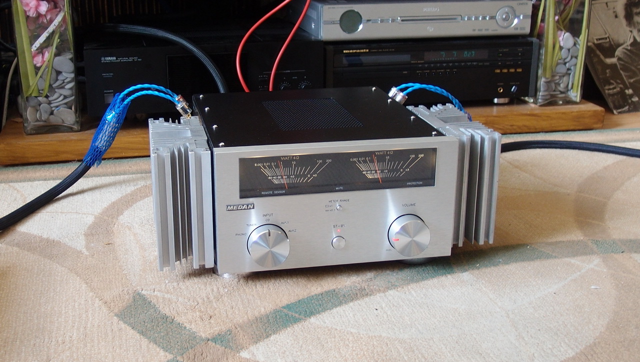

    О многих из предыдущих конструкций пишет,что слушал.По первой схеме в Минске продаються усилители с претензией на Hi-End.Может кто их слышал ?

    Два разделительных конденсатора, два интегратора, но в статье написано, что УМ Ульянова и УМ Никитина "переигрывает" С чего бы это вдруг? Усилители Ульянова и Никитина, которые подверглись сравнению, кем и как были сделаны? - об этом нет ничего.
    А.Петров - грамотный специалист в области звукотехники
    В безООСом усилителе все решает конструктив, причем в еще бОльшей степени, чем в УМ с ОООС. Посмотреть бы на его авторскую реализацию данной схемотехники. Есть фото где-нибудь?

    Первая схема с полевиками ( конечно не полностью в таком виде )реализована здесь http://medan-lab.wix.com/medan#!untitled/cq8s. Хотя в рекламе можно все написать.
    Об этой фирме и об их изделиях ничего не знаю и не слышал никогда.

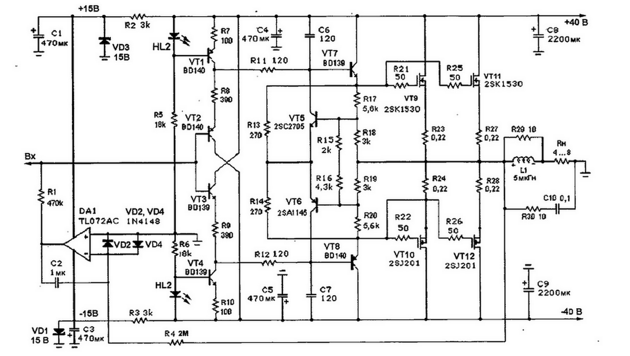

    Во вложении торент по которому можно скачать все журналы Радиомир за 12 и 13г. В Радиохобби 4 и 5 2013 так же есть статьи Петрова по этому усилителю, несколько улучшенный вариант.
    Повторил в железе. Некоторые номиналы требовали уточнения, но приципиально все работает.
    Звучание понравилось.
    Можно про реализацию в железе плдробней.

    Фирма неизвестная , просто как пример реализации в железе заложеных идей . В заключении статьи делаються выводы , в которых утверждаеться что " новый подход ,изложенный в этой статье ,изменит некоторые взгляды радиолюбителей...на принципы построения усилителей звуковой частоты ."

    Эту схему пробовал, при токе покоя выше 50 мА в спектре остается только вторая гармоника 0,02%.
    Без резисторов 10 ом в эмиттерах VT13, VT14 искажения возрастают в десятки раз.
    При питании +-19 вольт и при резисторах R30 и R31 3,3к,
    общий ток потребления примерно 110 мА, R19 и R20 по 10 к.
    Ток покоя плавает иногда процентов на 30, нужна схема его контроля.
    При включении на выходе милливольт 70, затем, с прогревом,
    ноль на выходе стоит железно.

    А где здесь усилитель напряжения? Это просто повторители.
    На второй схеме есть безосный УН, его и рекомендуется использовать.

    Витюшка,
    И как-стоило оно того, как сказалось усложнение?

    В свое время был у Андрея Медведко (MEDAN) дома, получилось послушать систему. Усилитель был по какой-то схеме Петрова. Насколько позволила понять необычность звука рупоров - усилитель достойный.. проработанный низ, полновесная середина, чистый верх, звучал отлично. Особенно вопрос не изучал, но его схемы не "пальцем в небо", Петров определенно ориентируется на слуховую экспертизу.

    На схеме 2 из #1 резистор R18 30к, на схеме 3 резистор R21 22к. То же на схеме из #11 - резистор R18 30к. По каким соображениям последовательно входу такое сопротивление? Я подозреваю, в чём дело, но хотелось бы услышать ответ от человека собиравшего схему.

    Никого не напрягает ОГРОМНОЕ сопротивление перед первым повторителем 30к, 20к? Это же почти разрыв местнрой ООС ЭП и дикие искажения сразу за входом
    ---------- Сообщение добавлено 15:25 ---------- Предыдущее сообщение было 15:24 ----------
    Плюс зависимость работы петли ОСВИ от беты тр-ров первого ЭП

    Ну вот уже появился человек который знает с чего начинался путь фирмы MEDAN.А вообще в MEDAN можно сходить послушать или они под заказ делают ?
    Завсегдатай Аватар для Rova
    05.01.2012
    1,265
    По умолчанию Re: Новый усилитель Петрова .
    Я не в курсе. Андрей (andrejj-medan) бывает на онлайнере (белорусы знают). Постучитесь к нему в личку.
