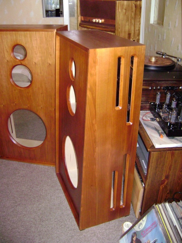

    Привет всем меломанам и конструкторам Vegalab!
    Вот решил создать акустику открытого типа на 6гд-2 и мониторных студийных динамиках.
    Все, вроде получилось (как макет). Долго настраивал фильтры: и с измерительным микрофоном, и сталкивая в лоб с имеющимися у меня, высокого класса - винтажными, и референсными современными - АС. Слухом тоже не обижен, как и 40-летним опытом "слухача" (сам когда-то много лет лабал в кабаках).
    Фильтры пришлось делать громоздкие - третьего порядка (ни первого ни второго не пошли ввиду "мыла" на краях частот). Бас удалось воссоздать в очень достоверном виде: выпуклый, упругий, "бочка" не мешается с "басухой", а бас-гитара (контрабас) - хоть переписывай партию на слух. СЧ легкие - передают акустику студии, и вместе с тем, не визжат и не бубнят нисколько. ВЧ - ни малейшего намека на "сибилянты": никаких "цыков" и "песка", "чарлик" как живой, а "райды" бьют по ушам как взаправду. Короче, тот звук к которому я привык еще в 60-х прошлого века и в своей "инструменталке".
    Головки СЧ - мониторные (именно среднечастотные!) BEAG, а "пищали" тоже мониторные студийные (новые из коробки): 1,2 дюйма титановые с полосой от 1200 до 45кГц.
    Частоты раздела 280Гц и 2,8кГц.
    Все динамики - в идеале (даже 6гд-2).
    Корзины динамиков демпфированы изнутри мастикой (специально неровно!). Все динамики на пористой резине. Шайбы и гайки ТОЛЬКО через резиновые прокладки (ОЧЕНЬ важно чтобы НИ ОДНА ТОЧКА излучателей не касалась корпуса!!). ВЧ-излучатель приклеен к магниту СЧ-излучателя через ПРОБКУ, и НЕ выступает за край центральной части диффузора СЧ.
    Очень большой упор на провода (для меня это принципиально!): на НЧ и СЧ - чистая-медь-моножила "четверка", на ВЧ QUED тоже "четверка" медь с серебром. Пайка, разумеется, ТОЛЬКО серебряным припоем.
    На макете все резисторы - РАЗМОТАНЫ: это уничтожает всякую паразитную индуктивность! Сам пробовал на практике - намотанные в виде катушки индуктивности резисторы - НЕ ЗВУЧАТ!
    Короче, эти АС, в принципе (на мои уши) переиграли все что у меня есть (а есть очень немало и вовсе не барахло) и я остался доволен. Осталось довести до ума корпуса и фильтры (заказал в Аудиомании все необходимое на весьма кругленькую сумму). Что касается себестоимости (без работы, естественно) то она получилась в районе 80 т.р. (что гораздо дешевле моих "магазинных" АС).
    Но вот загвоздка: раз пошла такая пьянка, захотелось довести АС до полного ума, а этого не получается ввиду собственного резонанса ящика (комната 27кв.м.) что составил около 130Гц.
    Ящик 116,5 литров. Высота - 122см., ширина - 44см., боковые стороны - 22см. (боковые выбирал экспериментальным путем: при меньших маловато отдачи, а чуть больше вылазит бубнеж). Фанера березовая, шлифованная - 21мм. Передняя панель - 36мм. (фанера + качественная ДСП).
    Заднюю стенку (ПАС, и все прочее) категорически не приемлю - сломают открытый звук однозначно! А потому решил попробовать резонатор Гельмгольца в виде какого-нибудь устройства (хоть бутылки!) чтобы подавить в ящике его резонанс. Но сколько не шарил в Инете, не нашел как рассчитать сей "прибор" именно для ОЯ без всяких ПАС и прочего.
    Поэтому прошу здесь помощи: возможно есть тут знатоки что знают как это сделать?
    Всех всем благ, и удач в конструировании!

    03.07.2011
    Ставропольский край
    2,048
    По умолчанию Re: Акустика открытого типа от ГОРО
    Основной резонанс ОЯ вряд ли можно подавить. На этом резонансе крутится довольно большой объём воздуха по большому, если не сказать огромному сечению. Одно из основных свойств ОЯ и есть этот резонанс, иначе это будет уже не ОЯ.
    Может и можно что-то предпринять, но это уже не на уровне инженерного расчёта, а на уровне новых решений. Высказываю своё некомпетентное мнение.
    Делайте боковые стенки такими и будет вам счастье:
    http://kotisivu.dnainternet.net/anukaa/
    http://kotisivu.dnainternet.net/anuk...5/KS-2125.html
    с уважением Александр

    Да уж... конструкций много как и мнений... все не перепробуешь... а мне просто интересно было сделать самую традиционную со СТАРЫМ звуком. Первый макет-то я так и делал: передняя панель имела нижний отсек для НЧ, а СЧ/ВЧ установлены были на открытой верхней части панели. Хороший звук. НО. Отражение тыльной части диффузора зачастую вызывало эффект реверберации. Критично для установки в комнате. Надо искать место. Или ставить сзади экран. Или делать щит со сторонами никак не меньше 50см. (для D 200 мм. динамика). Поэтому выбрал все-таки традиционный ящик с неглубокими боковинами. Почти совсем убил вибрацию панелей крестообразными брейсами: я усек что нужно создать "короткое замыкание" внутри ящика. Чтобы он был как единое целое. Как высверленное "полено". Тогда если и будет резонанс, то один и стенки не будут "орать" вразнобой. На фото еще нет демпфирующих наклеек упругого полиуретана: они наклеены в самых критичных местах панелей (в центрах). Это совершено уничтожило призвуки. Теперь динамик играет будто в воздухе, но без эффекта акустического короткого замыкания, а тонально и сочно.
    Так что одна только задача осталась: убрать совершенно горбик 130Гц.
    Буду пробовать резонатором Гельмгольца, все-таки. Что из этого выйдет - отпишусь.

    ГОРО, вы меня не правильно поняли - я не предлагаю вам полностью повторять оформления из ссылок, я говорю, что если вы сделаете в своих АС в боковых стенках прорези как у них, то проблема 130Гц у вас уйдет.
    Аватар для ГОРО
    24.07.2011
    Красноярск
    96
    Да. Сейчас понял. Возможно что 130Гц уйдет. Но тогда уйдет и давление НЧ. Вот в чем все дело. У меня такие похожие прорези стоят на больших мониторах BEAG - в НЧ боксе. И они работают как ПАС-фазоинвертор. Ну так это компрессионная система. С другим звуком.
    Можно и не прорези,а отверстия(было очень много фото самодельной акустики открытого типа-там и щели и отверстия и сбоку и спереди)у меня более глубокий и более объемный ОЯ был "разгружен сверху".Вот только как рассчитать именно на Ваши 130Гц?) число прорезей.отверстий..А по поводу Волшебства..у вас наверно просто получилось с ОЯ,что они "расстворяются".а слушать долго можно любую самоделку практически в любом оформлении лишь бы она была нормально сделана..
    А после приклеивания демпферных накладок на центрах панелей, горбик упал до 100Гц. И, в принципе, стал совсем небольшим. Возможно, что даже смирюсь с этим как просто навязчивой идеей-фикс: приятель послушал прогон АС генератором, и сказал: "дурью ты маешься, ведь практически линейка идет!".
    Нашел формулу резонатора. попробую все же на днях. Но уже на 100Гц.
    У Вас в Красноярске можно найти интересных собеседников по открытому оформлению(мне сейчас как раз один знакомый Анатолий с Красноярска прислал ссылочку)Посмотрите как сделаны где то в Ваших Столярных мастерских.Звук ОЯ! стоит такого оформления.
    Эти вырезы на боках типа как эфы на скрипке? Они как-то расчитаны? В смысле положение и размер? Или всё сделано по наитию мастера?
