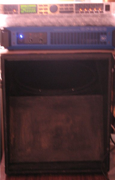

    Запилял я летом еще корпус, SB-15 от Беймы, 1 шт.Кто-то делал эти корпуса, как впечатление. Погода пока хорошая, может второй начать. Планирую в дальнейшем горкой по 4 шт на сторону, если понравятся при тестировании.

    Динамик не размят, микрофон 2 м от саба.
    ---------- Сообщение добавлено 13:39 ---------- Предыдущее сообщение было 13:37 ----------
    Если перестроить кроссовер, картинка по низу будет лучше, огибает настройку кроссовера. Передвину с 45 на 35 Гц, посмотрю и вверх до 300 Гц. Передвинул. В низу завал начался с 50Гц . В верху ничего не изменилось, при этом отдача по низу уменьшилась на слух.
    Посмотрел играет 50-170 Гц.
    разминаю, через пару часов еще посмотрю.
    При увеличении расстояния полка выравнивается. Помещение, может свои огрехи в измерение вносить, на улицу идти не охота

    Еще надо попробовать перевернуть саб. Чтоб дин вниз смотрел, на слух вроде что то меняется хотя и не много.

    А может лучше набок, естст. положение дина. По чертежу нужно посмотреть где верх, мнений много нужно смотреть, краб один раскрутился, исправлю, переверну.

    Ну плоские похожие сабы, стоят так-же, да и по чертежу смотрел. Буду делать второй, изменю немного конструкцию, и сравню.
    Прокомментируйте АЧХ, завал, чем вызван. Хотя на ссылке выше http://forum.speakerplans.com/do-you...315_page1.html у 15" ВАРИАНТА ТО-ЖЕ ЕСТЬ ЗАВАЛ, НО МЕНЬШЕ. При 2-х и более картинка должна стать лучше?
