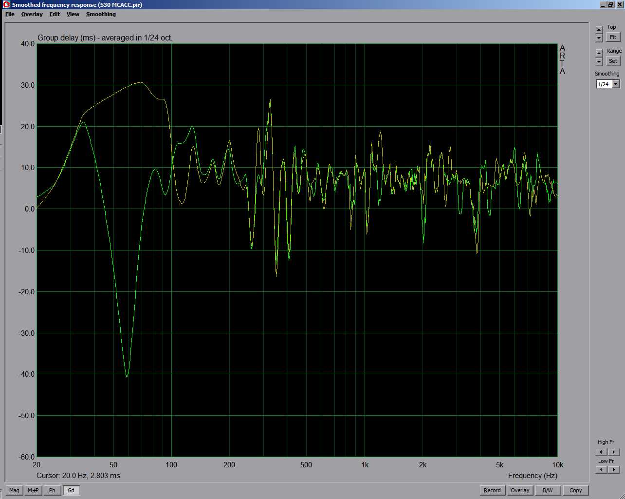

    Была ГВЗа, и нет ГВЗы

    PIR-file в студию.
    С уважением. Дмитрий.
    24.07.2012
    2,476
    По умолчанию Re: ГВЗ SABSONICA
    Цитата Сообщение от Deemon1970 Посмотреть сообщение
    PIR-file в студию.
    Стёёёёёёёёёр Только скриншот остался...
    КорочЕе, цифровая обработка рулит.

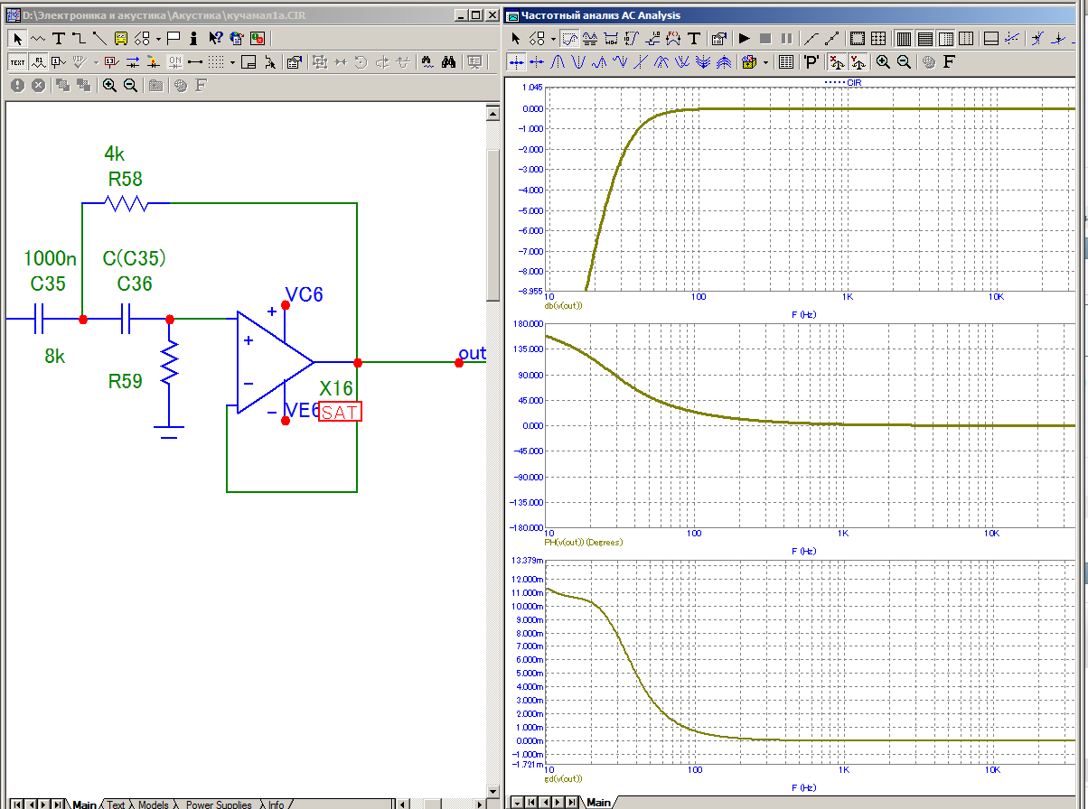

    16,503
    Цитата Сообщение от AS79 Посмотреть сообщение
    Нет.
    Постойте, хотелось бы придти к одному мнению, как вы прокоментируете эту примитивную модель ФВЧ
    Параметры: ФВЧ - 30гц, на входе синусоида 30гц, синими - то что на входе, красным - то что на выходе.
    Тут чётко видно что сигнал на выходе опережает примерно на 8мсек
    Deemon1970, ГВЗ на рабочих частотах будет тем меньше, чем ниже частота среза НЧ звена, и чем более пологий этот срез. Лучший вариант - ЗЯ без дополнительных ФВЧ. Низкий срез у ЗЯ получить можно, применяя ту или иную электронную коррекцию. Минус этого варианта - трудно получить высокий SPL.
    Худший варианты с т.з. ГВЗ - ФИ высоких порядков совместно с ФВЧ. Зато SPL может быть весьма высоким. Можно выбрать то, что более предпочтительно.

    24.07.2012
    2,476
    как на слух, то что у Вас на графике?
    Есть ещё один источник, о котором Вегалаб стыдливо умалчивает - ресивер топ класса.
    Я не слышу ГВЗ. Шустренький басок от 5" саба-микролаба.
    Совсем-совсем немножечко слышу моды комнаты, не смотря на три режектора на каждую АС.
    Прошу обратить внимания, что ГВЗ было +30ms, а стало -40ms на ~58 Гц.
    В сумме бас от 5.1 (5 S30+микролаб) мне очень нравится.
    Тембр (подчёркиваю-тембр), как на концерте.
    Т.е. ставлю концерт квин, и с закрытыми глазами я "сижу на заднем заборе на концерте квин".
    Тяжёлый многокиловатный бас, но негромко.
