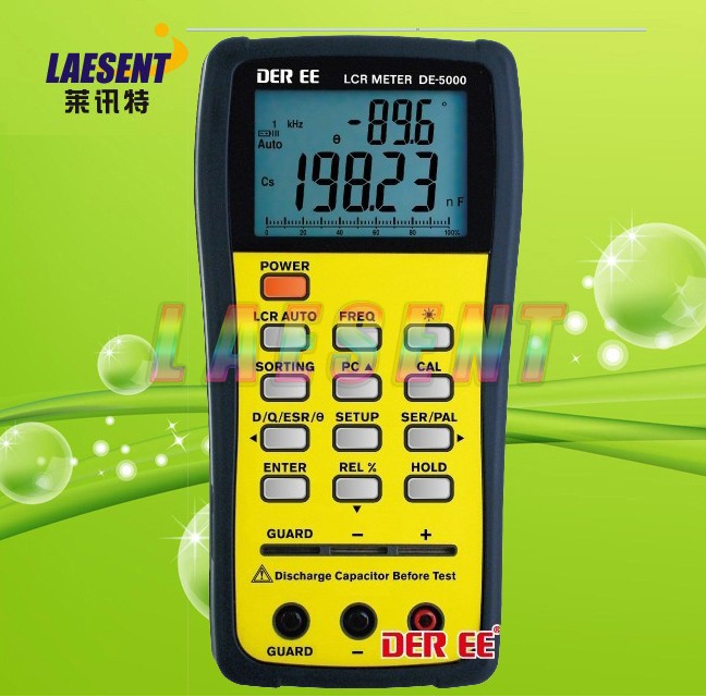

    Здравствуйте.
    Прошу откликнутся владельцев данного прибора.Нажмите на изображение для увеличения.
ID:	199789 Насколько он плох или хорош? Думаю приобрести его, но с начала, хотелось бы услышать Ваши отзывы.
    Спасибо.

    Зачем платить больше, если MS5308 ни на копейку не хуже.

    Openreel, а что, MS5308 намного дешевле? DE-5000, по крайней мере, в два с лишним раза меньше по размеру, в него можно включать обычные щупы и самое главное: у него, в отличие от MS5308, есть кнопка для калибровки.
    ---------- Сообщение добавлено 16:30 ---------- Предыдущее сообщение было 16:17 ----------
    chum, прибор в целом неплохой, но не без недостатков. Как впрочем и все остальные аналогичные приборы.
    Меньше 200$, покупал в своем городе.
    Обычные это однопроводные? Тогда мультиметр взять и не выпендриваться.
    Открою страшную тайну, у MS5308 есть кнопка калибровки, рядом с дыркой под питание.
    Единственная реальная проблема MS5308 - редкостно гадостный стоковоый сетевой адаптер. Но за эти деньги и учитывая никакое потребление это не есть проблема.
    Остальное - ограничения чипов и наивно думать, что куча других девайсов с теми же чипами внутри, вдруг волшебно лучше работают.
    Кому лень все видео до конца посмотреть(мне было лень), могут глянуть последнюю минуту, там порнуха потроха "магазина сопротивлений" от того-же говнобренда.

    Openreel, если коротко, то Вы неправы почти по всем позициям.
    Более развёрнуто:
    1. Цена на DE5000 от DER EE, когда я покупал свой несколько месяцев назад на еВау, была от $160, с доставкой из Японии.
    2. Иногда приходится использовать однопроводные щупы и наличие гнёзд это только плюс.
    3. Никакой тайны в наличии у MS5308 спрятанной кнопки нет. Однако, учитывая, что прибор желательно калибровать достаточно часто, такое исполнение кнопки мне кажется ошибкой конструктора.
    4. Адаптер для MS5308, по-моему, уже поменяли на другой.
    5. Магазин сопротивлений производится IET, а не DER EE. Кроме того, после разъяснений производителя о назначении "сопли" David Jones дал этому магазину "зачёт".
    Ясно, гугль по сабжу выдает производителя IET, а там ценник выше 300. За 160 уже нормуль.
    Честно говоря не понимаю зачем, наелся этим на E7-22.
    Меня не сопля смутила. Я хорошо знаю что находится внутри настоящих магазинов, а это детская игрулька. Какой там класс точности, 1% в лучшем случае.
    Да ладно, если допускаем однопроводные щупы, то на калибровку можно вообще забить.
    Реально, если учитывать погрешность прибора, то калибровку ему надо делать только после смены щупов,.
    у MS5308 2 вида щупов в комплекте, это актуально.
    А с емкостью проводов что делать?
    Нормально все с однопроводными щупами. Пикофарады с куметром сходятся вплоть до 5пФ.
    За 160 уже нормуль.
    Мне поиск в Ибей показывает 90$ (если без TL-21 TL-22 TL-23 USB/CD set).

    В итоге я купил этот прибор (дома не имел LCR измеритель, спасибо chum-у за тему, я о DE-5000 раньше не слышал). За такие маленькие деньги (по сравнению с другими подобными приборами, даже китайскими) это находка, сегодня получил, изготовлен на Тайване, померил разные детали, пока никаких нареканий, например, померил все имеющиеся у меня К71-7 с точностью 0.5% (от 5 нФ до 250 нФ), все показания в пределах 0.5%, а это же погрешность конденсатора плюс погрешность прибора. ESR электролитов также показывает в пределах даташитов. Так что пока очень доволен приобретением.
    Если не лениво, попробуйте табличку составить, частотный диапазон - макс измеряемая емкость.
    Особенно интересно на 100 кГц, 100 мкФ хотяб сможет?
    С конденсаторами особых заморочек нет у всех пробованных, с индуктивностями сложней.
    Если есть под рукой вариометр, то как показания зависят от медленного изменения индуктивности - плавно ползут циферки или скачками прыгают?
    Е7-22 например скачками прыгает.
    И сколько ток потребляет при измерениях, при больших банках (от 1000 мкФ)?

    Если не лениво, попробуйте табличку составить, частотный диапазон - макс измеряемая емкость. Особенно интересно на 100 кГц, 100 мкФ хотяб сможет?
    Померил Panasonic FC 100мкФ 16В, на 10 кГц показывает С=111.2мкФ ESR=0.32 Ом, на 100 кГц показывает С=19.22мкФ ESR=0.29 Ом.
    У меня нет точных индуктивностей, померил 10 штук 10мкГн 5%, разброс показаний не превысил 5%.
    Нет, вариометра не имею.
    Пока что питаю от встроенной батареи, заказывал без адаптера, ещё не купил.
    Осконы есть? Лучше их измерять, там на 100 кГц емкость почти не падает. Еще не только ESR писать стоит, но и угол, я вообще на угол смотрю в первую очередь, а то можно индуктивность вместо кондера получить и не заметить - знак при измерениях оно не пишет вроде.
    Можно и других низкоимпендасников с твердым диэлектриком, они на 100к обычно без проблем работают, еще и с запасом.
    Мелочь для импульсников они все без проблем измеряют, а когда на Генри речь идет, вот тут могут быть траблы.
    Лучше сравнивать на одной катушке несколько приборов.
    Но похоже это еще один аля MS5308, на 100кГц крайне слаб.
    Сравнение спецификаций показывает, что DE-5000 несколько лучше, например, на 100кГц может измерять ёмкости до 10мкФ (MS5308 до 0.2мкФ), на 10кГц до 100мкФ (MS5308 до 2мкФ), а на большинстве пределов разных величин точность выше, и это при почти вдвое меньшей цене. Что касается 100кГц, то реальные ограничения выходят только для конденсаторов (для ёмкости, ESR и до 100кГц меряет).
    Если смотреть родные бумажные доки от MS5308, то 2мкФ на 100кГц и 20мкФ на 10кГц.
    А внутри у сабжа чего стоит?
    Мой 5308 сегодня без шума и пыли внезапно погас, просто лежа на столе. Питание есть, кнопка живая, с внешнего питания тож не стартует.
