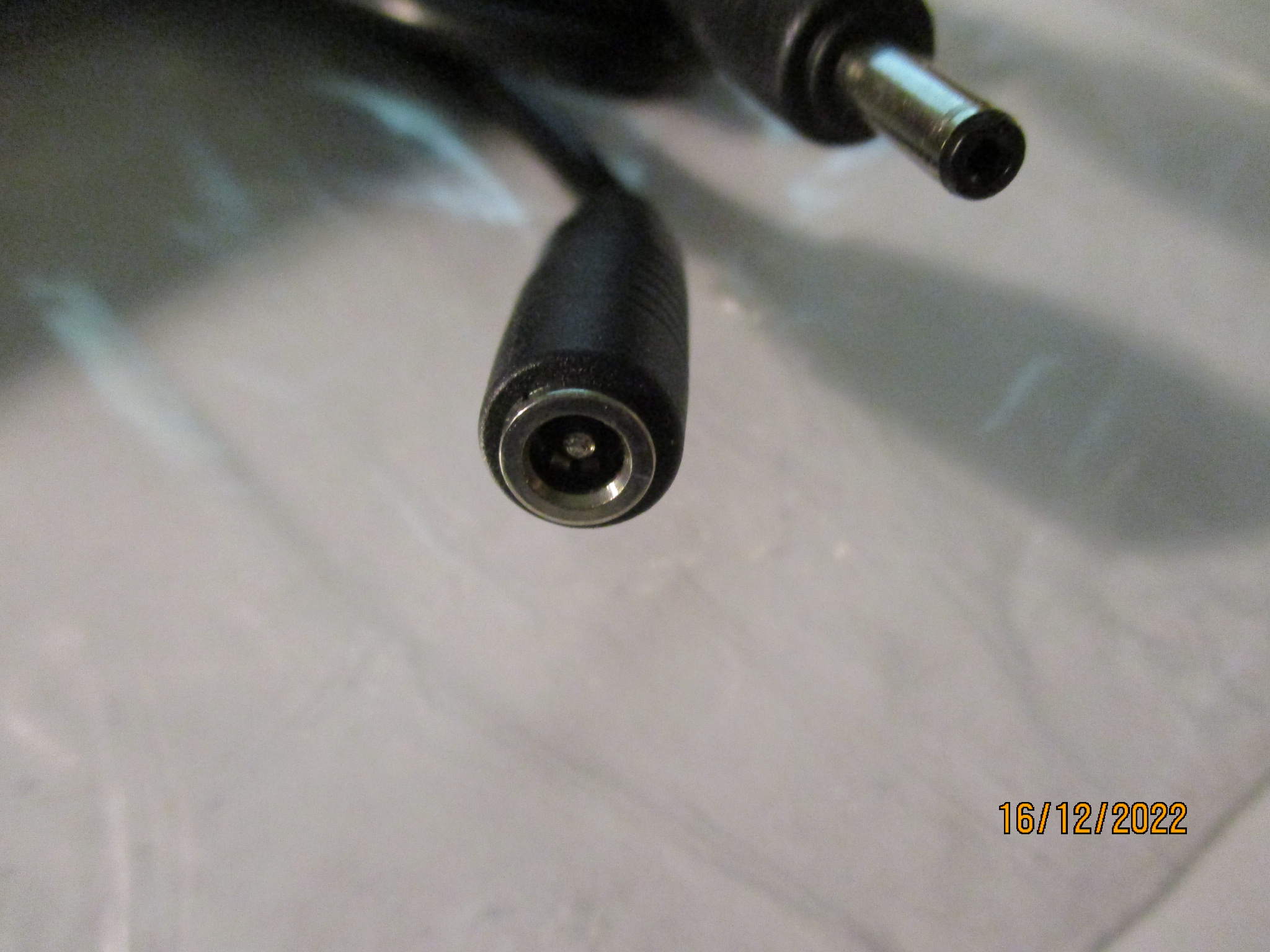

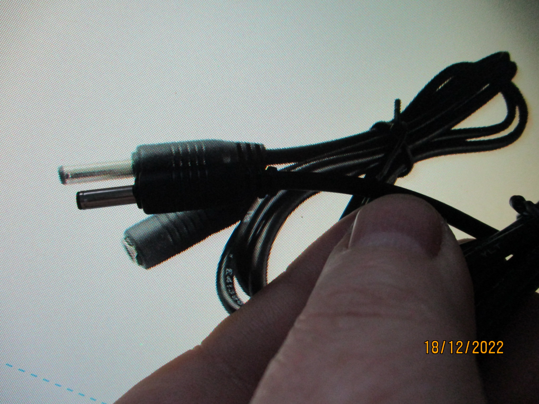

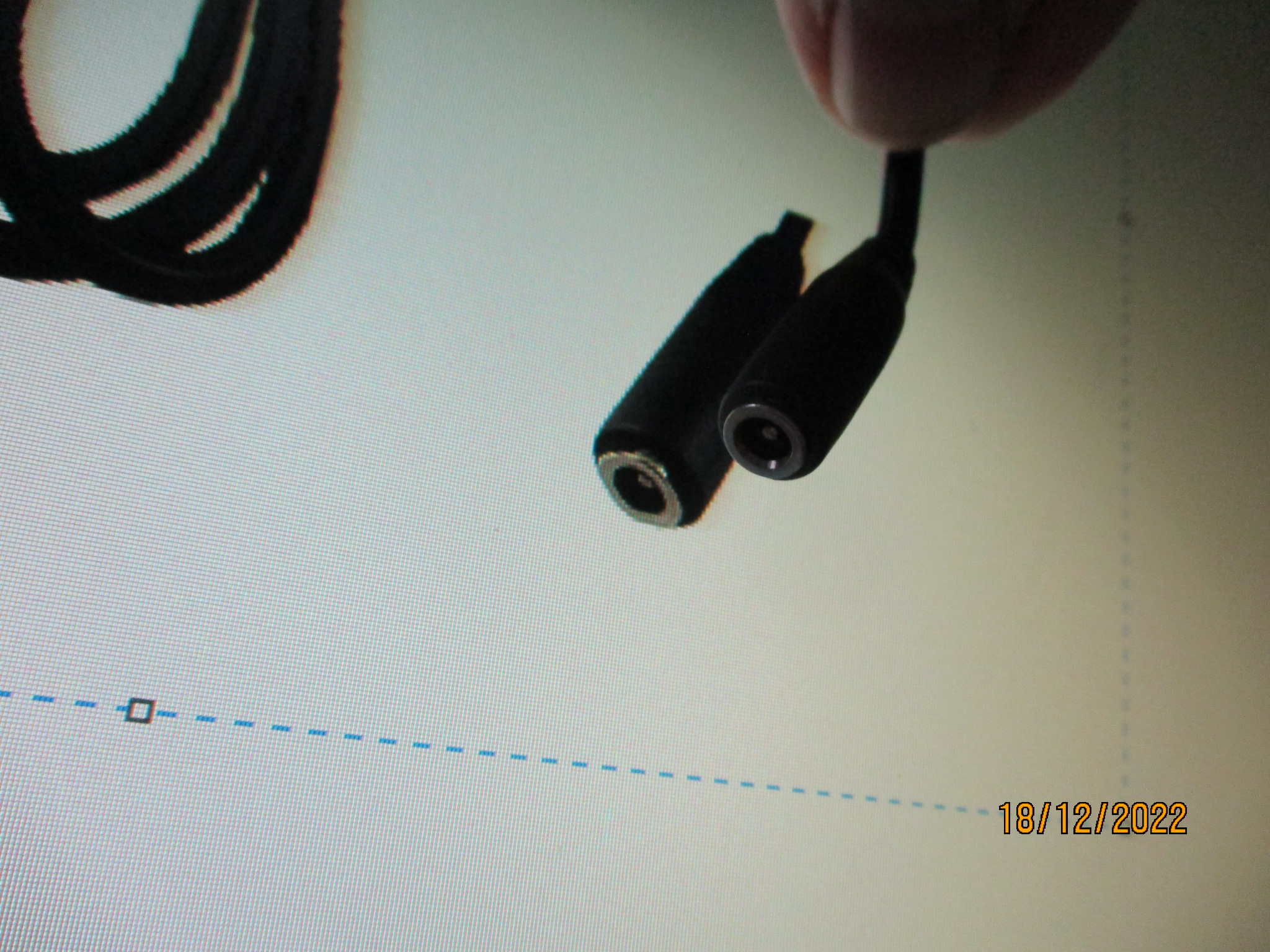

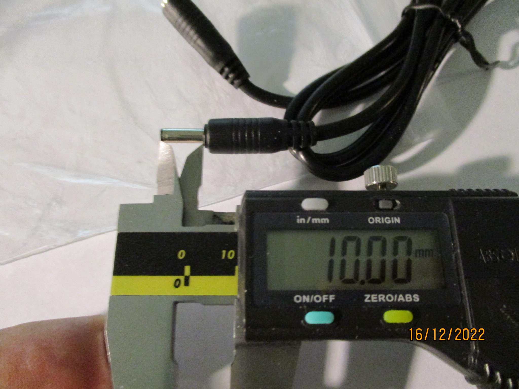

    Кто-нибудь нашел правильный штекер для подключения сетевого адаптера или внешней батареи?

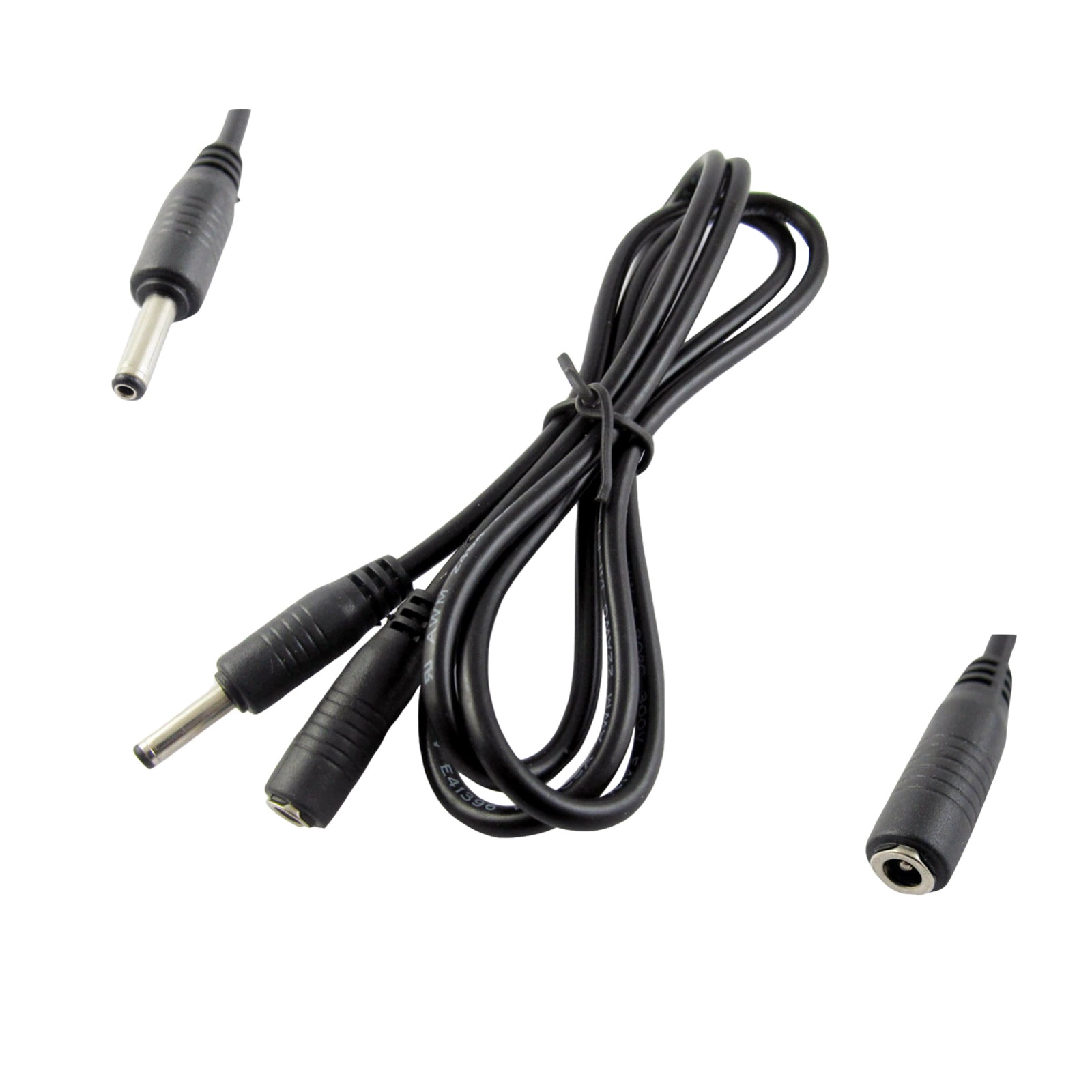

    Я заказал на Али удлинитель со вроде бы правильным штекером 3,5 х 1,35 х 12 мм. Нажмите на изображение для увеличения.
Название:	3,5х1,35х12mm Plug Extention Cord.jpg
    И думал использовать его в качестве переходника.
    Однако, как обычно, всё оказалось не так просто, как выглядит на первый взгляд. И мне прислали удлинитель немного другой конструкции со штекером длиной 10 мм, который, естественно, не подходит в DE-5000. Нажмите на изображение для увеличения.
    Сегодня попробую связаться с продавцом и выяснить, есть ли у него "правильные" удлинители, как на его фото.
    А за этот я заплатил почти 200 рублей (с пересылкой). И это была цена "Чёрной пятницы", а сейчас они уже по 240. Для сравнения: за сетевой адаптер на 9В 1А я тогда же и там же отдал всего 172 рубля.

    Я нашел в местной лавке, там есть коробка конекторов и можно выбрать. но по диаметрам нашел, а вот по длинне да, не хватает немного, расковырял корпус.
    Похоже на то что у меня. Но не помню какой там внутренний. 3.5 верно

    l3VGV, Сегодня получил этот сетевой адаптер на 9В 1А, про который я писал выше (модель: LJH074-090010W). У него штекер немножко длиннее - около 10,5 мм. И его уже удаётся кое-как вставить и получить не вполне надежный, но всё же контакт. Сам адаптер выдаёт 9,3 В постоянки. Мой Fluke 76 показал ещё 16 мВ по переменке. Но лучше, конечно, будет посмотреть осциллографом и под нагрузкой.
    У меня появилась идея усовершенствовать этот адаптер заменой выходного кондера на более качественный и большей ёмкости. Благо, корпус адаптера разборный и внутри есть некоторое свободное место. Как вариант, ещё можно взять адаптер на 12В такой же конструкции и встроить в него трёхногий регулятор 7809 или 7909. А пока, я на досуге займусь сравнением работы прибора от батареи и от этого адаптера на 9В.
    Кстати, продавец удлинителя написал что длинных штекеров у него нет. Скорее всего, они использовали чужие картинки, а может и были раньше по 12 мм, а теперь только по 10.
