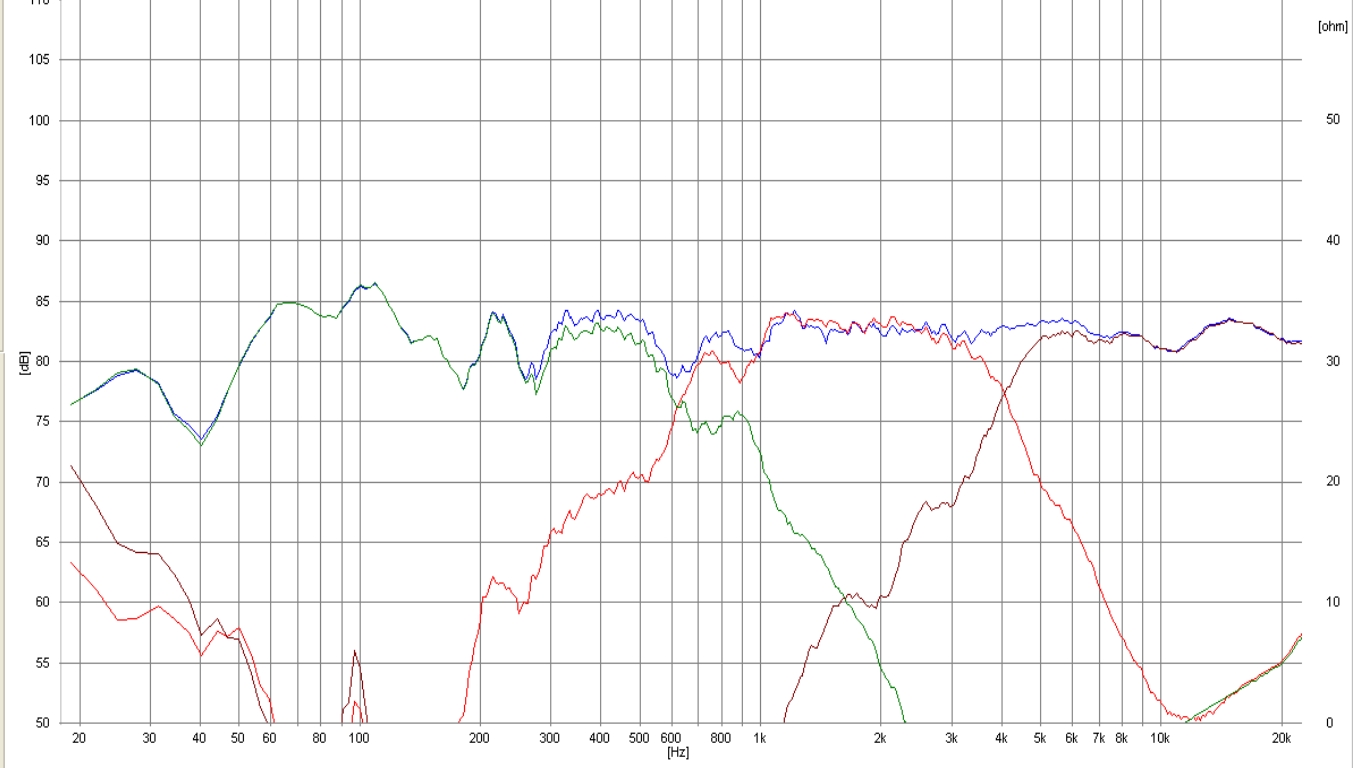

    Схема кросса Нажмите на изображение для увеличения.

    Зря на вч третий порядок. Это как минимум дорого если супримы брать.
    Раздел достаточно высоко можно и вторым ограничиться.
    Если с фазой сложности, то можно подвигать внося сопротивления в цепи. На сч например последовательно с кондером.
    Изначально был второй порядок,но по итогам прослушивания на громкости выше средней,был применен третий,т.к. ленточник начинал перегружаться,с третьим звук чище.Если нужен второй порядок индуктивность остается 0.27,а конденсатор 3.3 мкФ.Неравномерность на стыке незначительно хуже,но слушать на большой громкости надо будет с осторожностью.На рисунке пример одного из вариантов на втором сверху,при этом в делителях сопротивления несколько другие...
    С уважением,Алексей.

    Цитата Сообщение от laert Посмотреть сообщение
    я искал динамики - надеюсь правильно нашел DAYTON AUDIO RS225-8 Scan-Speak D7608/920010 Fountec NeoCD3.0M
    проверьте правильность пожалуйста
    Все правильно,только фаунтек по моему без буквы "М" ( http://www.audiomania.ru/tweeter/fou..._neocd3-0.html )
    Сопротивления катушек:НЧ-0,48 Ом;СЧ-0.5 Ом ;ВЧ-0,41 Ом(я использовал на СЧ и ВЧ http://www.audiomania.ru/katushki_in...ound_coil.html,на НЧ взял 1мГн ,1мм и добавил сердечник из трансформаторной стали,но можно взять другую подходящую)
    По-моему, есть смысл придушить добротность фильтра пищалки. Я понимаю, делитель, но, мне кажется, что все-таки срез у него слегка выпирает.

    странно а почему бы на НЧ не применить хорошую катушку с сопротивлением 0.04 ом или 0.07 и тогда все проблеммы с перегрузкой ВЧ были бы решены
    http://www.audiomania.ru/katushki_in...en_c-coil.html
    http://www.europe-audio.com/Product....oduct_ID=11059
    Можете поподробнее, как катушка на нч уберет перегрузку на вч?
