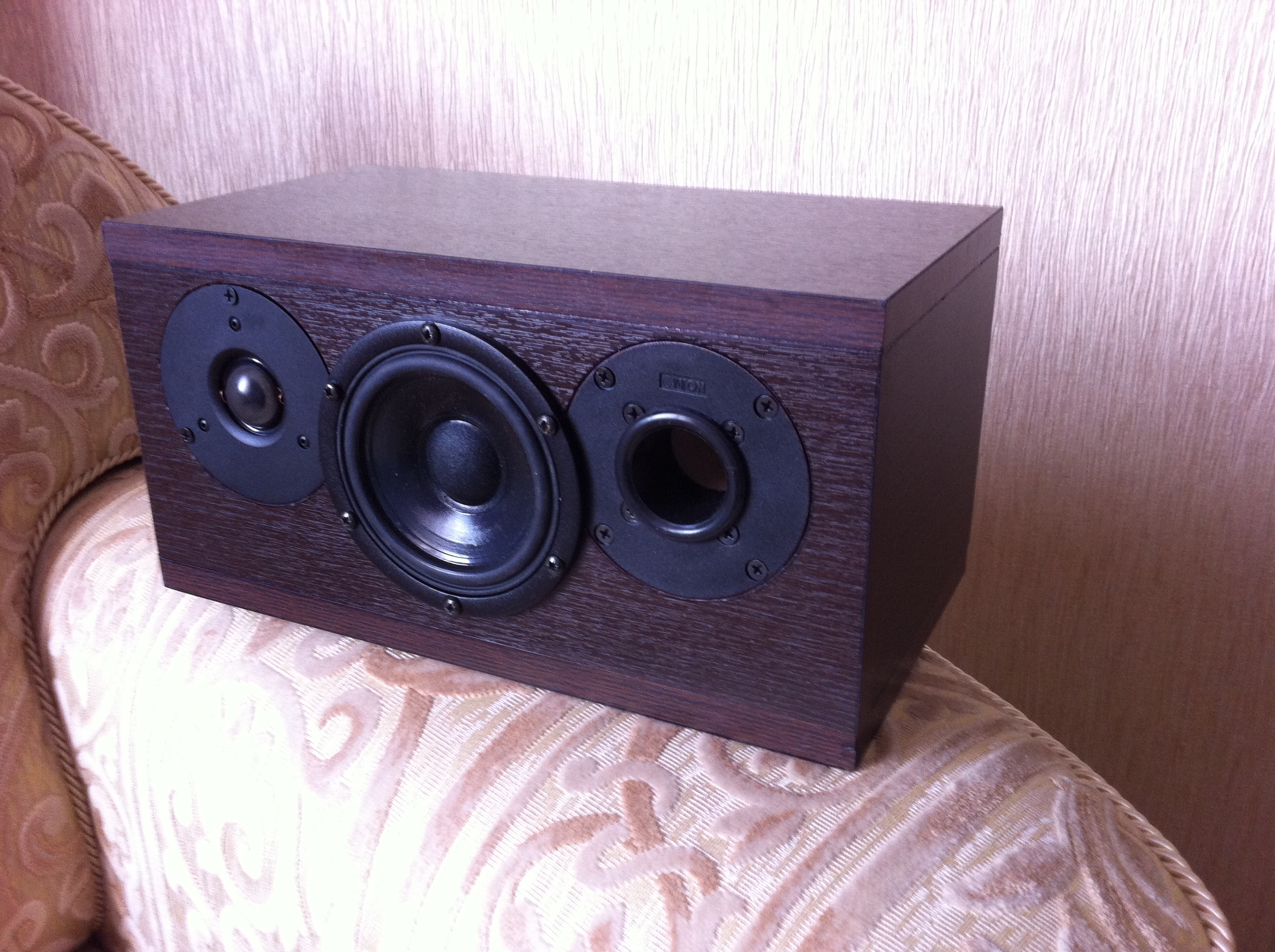

    Форумчане кто делал или знает дайте ссылочку на проект центрального канала . Самое главное ( кроме звука конечно ) высота 15 - 16 см .

    Новичок Аватар для Дальний
    12.02.2012
    14
    По умолчанию Re: Проект центрального канала .
ID:	201346Ну, можно чуть-чуть удлинить и поискать намёк на симметрию , традиционную для центров.
