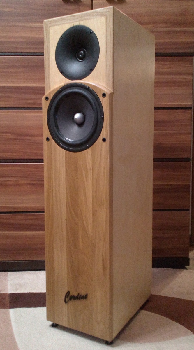

    По умолчанию Re: JA8008 от Jantzen, действительно настолько хорош?
    Послушал. От высокой чувствительности конечно мало что в результате остаётся при выравнивании АЧХ, но порядка 92дБ вроде как есть. Делал под лампу и в общем-то мне понравилось. По НЧ он звёзд с неба не хватает, но в ТКУВП и ламповым однотактником всё на самом деле очень гармонично.

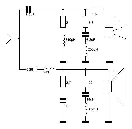

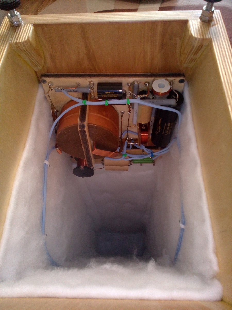

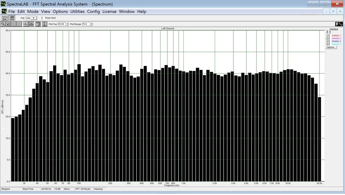

    "Джа8008" конечно динамик интересный, слов нет. Но ни разу не нейтральный. Для транзисторного усилителя я бы даже не стал наверное с ним связываться. Это всё-таки для любителей "тёплого-лампового" коим и сам являюсь. Диффузор у него мохнатенький такой, как у каких-нибудь старых телеПункенов.
    Трёхполоски с купольником хороши, но к лампе они ну не подходят. Я потом выложу картинку фильтров. Всё довольно ровно свелось. Но... хотелось сделать лаконичней, чем у Троэлса. Только ни фига не вышло. Тоже всё с "костыликами". Просто если Джа8008 пытаться без режекции резать, то у него даже с индуктивностью 2мГн, всё-равно прёт горбина на 700Гц.
    Детали... ну кондёрчик на пищалку и катушку на мидбас я хорошие поставил, остальное попроще. Порядок фильтров... ну электрически там можно сказать второй , да ещё по цепочке режекции и на пищалке(4кГц) и на мидбасе (700Гц), а по факту там, за счёт восходящей АЧХ у мидбаса и рупора-волновода у Сатори, получается что-то ближе к первому порядку по спаду. Динамики в фазе, хотя Троэлс сводил в противофазе при ступеньке на панели. У меня и по субъективному восприятию и по картинке АЧХ лучше в фазе сошлось(но у меня ведь и фильтры всё-таки другие и сам войт чуть другой). Фильтры отрисую и завтра выложу.
    Горб на 700 - начхать. У большинства динов он там есть , жить не мешает.
    главное - ровный слитный музыкальный звук. И на вч у тебя всё на загляденье.

    Я к примеру, убедить себя, что яма на стыке- это так надо - не умею. бегу за лопатой)))
    Саша, на 700Гц у меня с режекцией и то горбик есть. А если без режекции, то там горбище огромный лез. Причём индуктивность у меня не маленькая стоит 2мГн и кондёрчик на землю всего 11мкФ через резистор 2,7ом. Ачх у этого динамика изначально восходящая. Как его в Плутоне сводили первым порядком и ровно вышло, не представляю, если только там вообще индуктивность под 3мГн...
    Последний раз редактировалось U.L.F.; 12.05.2017 в 20:45.
    А на картонке снять ачх, на наличие этого горба ? Он в даташите есть?
    Есть на картинке даташита, но менее выражен. Да и мне то оно уже ни к чему, колонки закончены и все мучения с замерами-отслушками позади.
    Вот кроссоверы отрисовал, если кому интересно. Кто-то скажет наверное, что "детальков" много и звук "убился". Ну... что вышло, то вышло и оно мне нравится.
