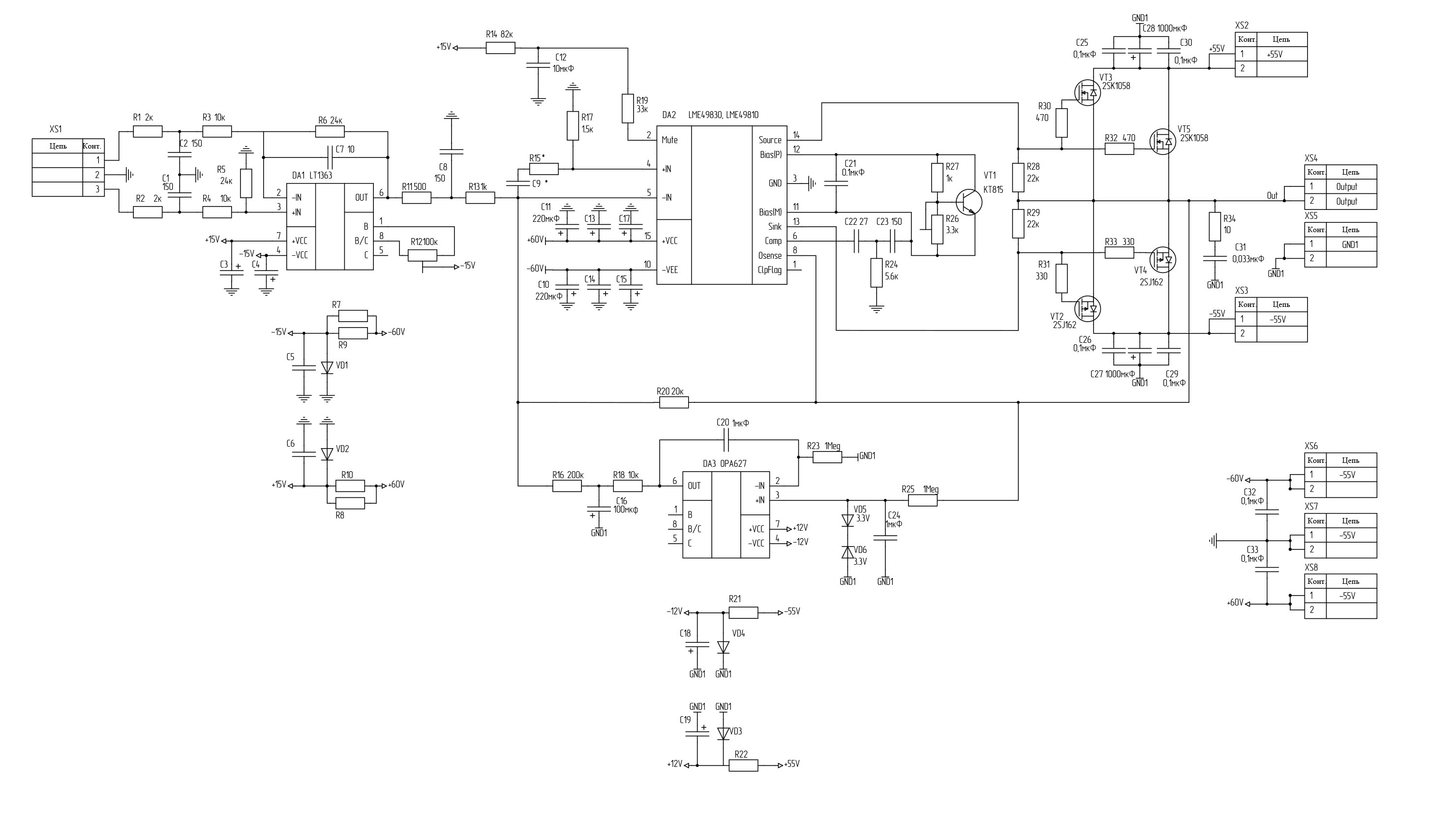

    Уважаемый коллеги!!!
    Периодически задают вопросы будет ли продолжение, изменения, дополнения проекта усилителя ЛЯ МИНОР. Учитывая полученный опыт, возникло желание сделать шаг далее и создать ЛЯ МИНОР (УПТ). В данном усилителе также планируется сохранить концепцию раздельного питания УН и ВК. Так сказать далее сравнить в лоб два образца после реализации проэкта. Схема с инвертирующим включением буфера и LME. Так же постарался реализовать различные варианты частотной коррекции в том числе двухполюсную и ППК. Выкладываю для обсуждения схему и предварительную компоновку Платы усилителя. Прошу Вас высказывать конструктивные предложения, замечания по схеме и ПП.
    С уважением Денис.

    Цитата Сообщение от Mad optic Посмотреть сообщение
    Рекомендовал бы заменить его как минимум на инвертирующий ФНЧ первого порядка.
    Инвертирующий ФНЧ первого порядка тут делается без проблем. Учитывая, что используются элементы смд1206, на контактных площадках R6 делается сэндвич резистор+керамика NPO. Остальные вх цепи коррекции можно будет просто не ставить. Главное, что они предусмотрены на ПП. чем их вообще нет. Наличие в схеме различных цепей коррекции не означает их использование, а предоставляет возможность для маневра в ту или иную коррекцию, тоже можно сказать и про интегратор.

    Собственно говоря интегратор удалось успешно эээ поместить на ПП коллеги, доразвожу остальные штрихи, ровняю дорожки так сказать. Есть еще немаловажный вопрос применения входного ОУ с мощным выходом. Есть ли проверенные зарекомендовавшие себя ОУ желательно с одинаковой распиновкой коррекции смещения. ДАбы проверить их в деле и не пролететь потом с разводкой.
    PS: схему в первом посте обновил

    Я если честно не вполне понимаю эти телодвижения- интегратор, буфер...
    Все равно избавится от специфического звучания LME не удастся.Если только может использовать 49811 где можно поигратся с ВК.
    А так- повыбрасывать все эти украшательства и поставить на вход приличный полипропилен и звук будет не хуже ( но и не лучше, чем там со всякими буферами и т.д)

    Такой вариант у меня уже есть. 11 тормознутая микруха со всеми вытекающими отсюда. А что там со специфическим звучанием? Что то я пропустил

    Чем она тормознутая? Что выход слабый? Так она так и задумывалась, чтобы половина выхода не была на драйвере, а половина снаружи как в 49810 и 49830
    А звучание- ну ниразу эта микра не хайэнд. Слушал ее несколько реализаций и с драйвером, и без- вроде и неплохо играет, а включишь рядом нормальный усилитель на рассыпухе (слушали на тесте оригинальный эмиттер) так и больше усь на LME и включать не хочется. я его оставил в активном делении на басовом канале
    Скорость нарастания сигнала в 11 что то около 14 В/мкс. Хорошего звука и высокой детальности в ней ждать не стоит с любым драйвером и обвязкой. Ну да ладно тут речь не о ней. Была где то ветка там расписано.

    Вырисовывается такой вариант в итоге. Вход либо инвертирующий, не инвертирующий, диференциальный. Далее интегратор и без него. Выкинул истоковые резисторы, так как нет в них пользы по результатам моих измерений. Что скажете?

    С7 я бы не стал ставить. Либо такой же параллельно R5. Р.Г. где будет? Можно поставить межу соединениями R1,R3 и R2,R4.
    Спасибо за совет . Так и будет. Кандер нужен для компенсации вх емкости. Регулятр мысль есть привентить до разъема и далее Т фильтр в зависимости от входного включения буфера. Инв неинв или диф. Заодно можно будет все варианты обмерить. Не совсем понимаю зачем его ставить в разрыв Т фильтра параллельно кондерам?
    Я имел в виду включенный между входами реостатом. Можно обойтись сдвоенным для двух каналов, только номиналы должны быть точными. Недостаток - входное сопротивление будет менятся, но по мне это не столь важно.

    Теперь понятно. Единственное, что меня пока еще смущает в моей схеме это организация питания ОУ на стабилитронах. Хватит ли их мощи безболезненно питать напрямую? На выходных попробую протестить на нагрузку резистором. Заодно спектр гляну как шумят.
    Не понял, про какую мощь речь? Мощь на резисторах должна рассеиваться. К стати, стабилитроны на схеме нарисованы не правильно. Им параллельно ёмкости надо поставить мкф по 500 плюс плёнку.
    Отросток на катоде это не столь принципиально. Я имел ввиду ток стабилизации и ток потребления ОУ. Емкости электролиты и керамика нпо стоят непосредственно у ног ОУ, что бы не генерил.
    все гораздо проще, в зависимости от тока потребления выбираются стабилитроны соответствующей мощности (с допустимым током).

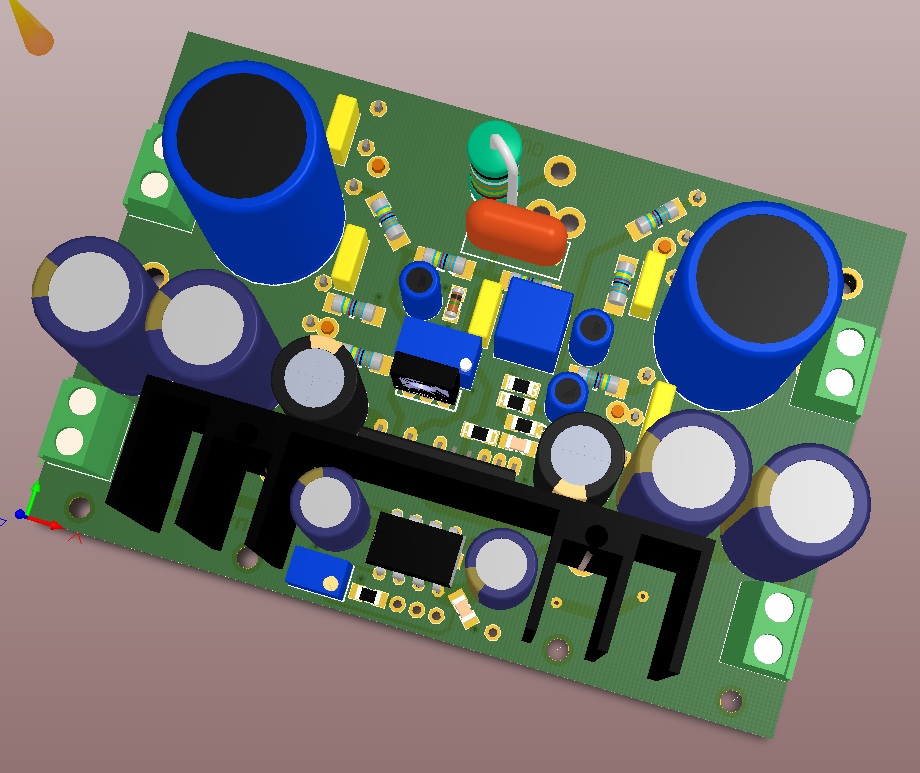

    Окончательный вариант платы похоже будет таким....

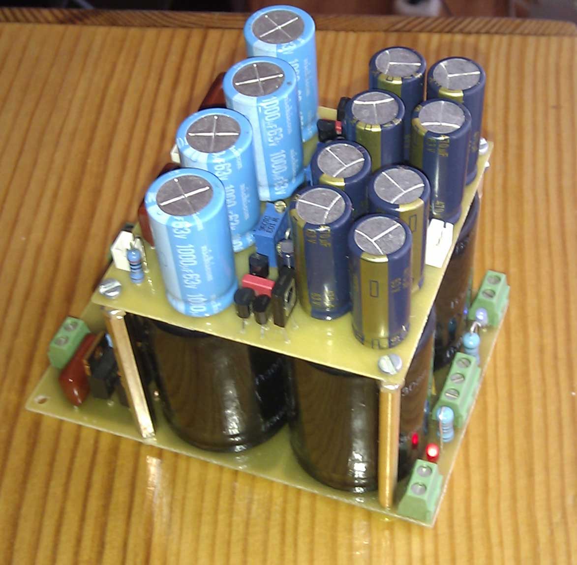

    Собрал источник с раздельным питанием для нового уся (УН-8000мкф, ВК-60000) . Заказал в резоните опытную партию плат усилителя. Скоро буду баловатся. Питание размещается вплотную к усю с целью уменьшить длину проводов (максимальная длина провода на ВК около 4см сечение 5мм2).
