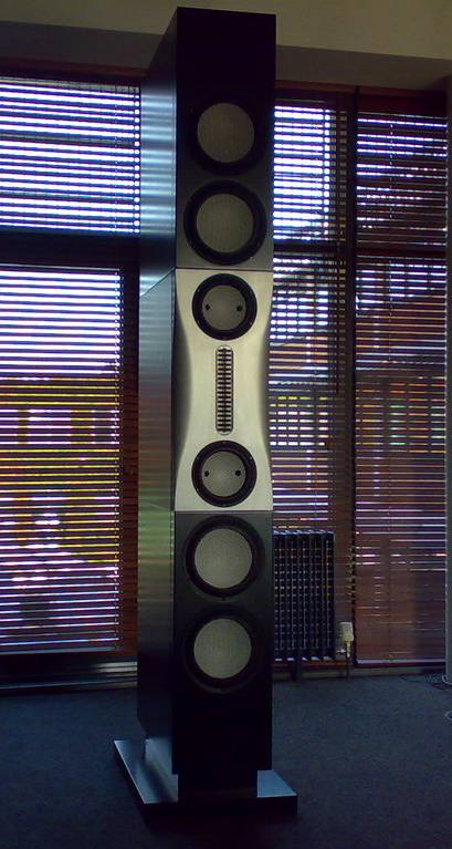

    Я как-то уже выкладывал - тож ничо так вариантец:

    Цитата Сообщение от Bladerunner Посмотреть сообщение
    Я как-то уже выкладывал - тож ничо так DIY:
    Лучше вложить в более обширную комнату и взять подешевле комплектующие.
